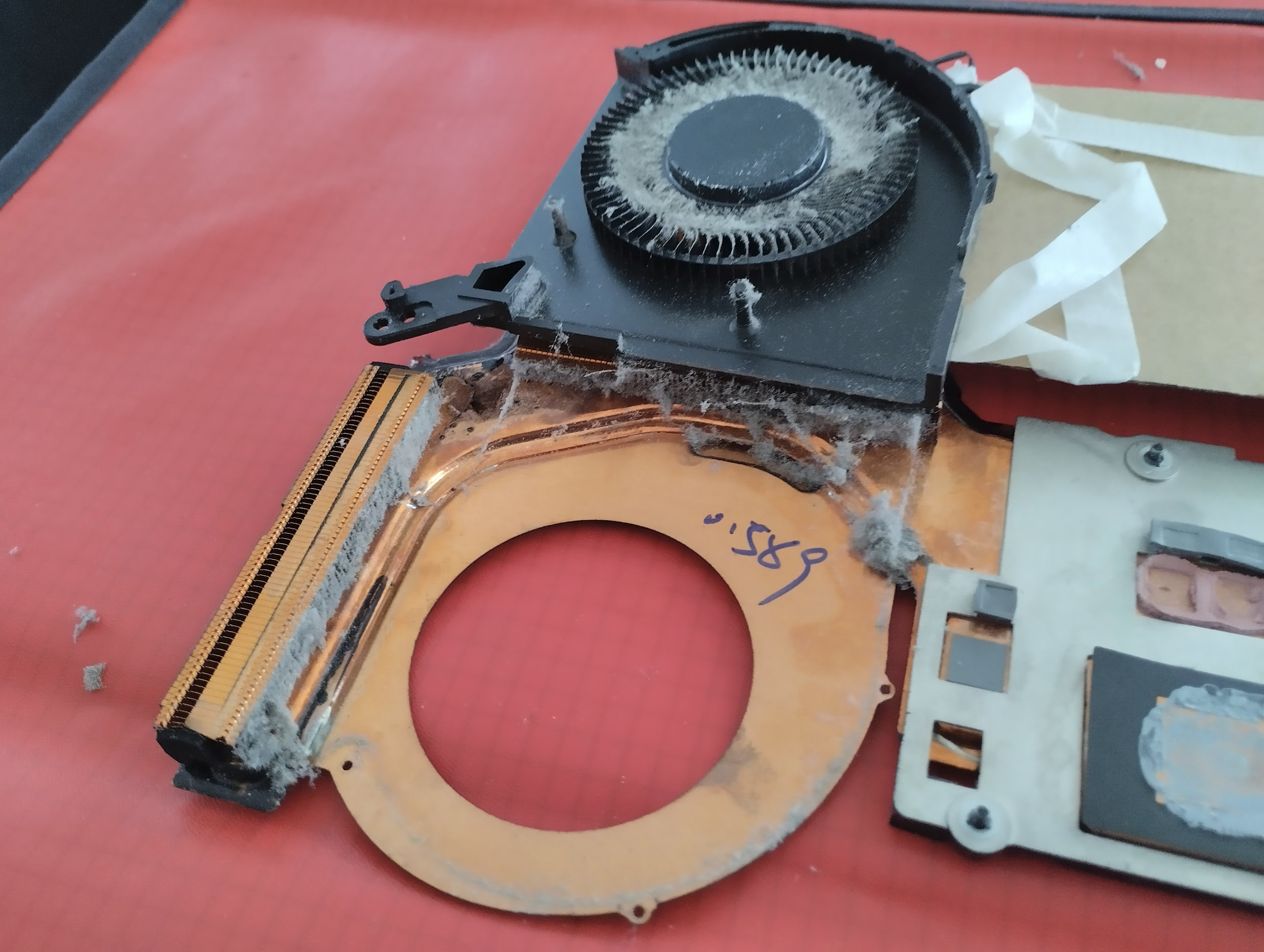

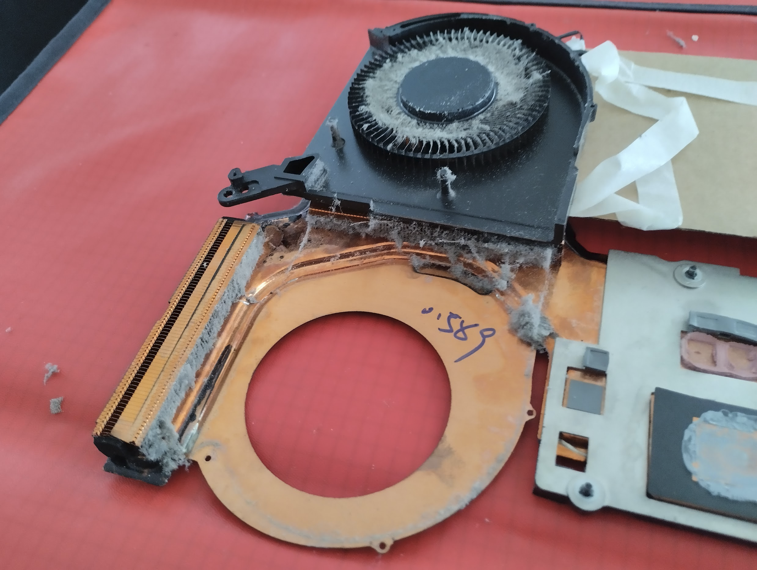

Das Bild stammt von einem ca. 1 Jahr altem Lenovo Legion Gamingnotebook... wichtig ist bei einem Notebook der Bereich zwischen Lüfter und Heatsinklamellen. Bei meinem GE77HX 12UHS sah es nach 12 Monaten nicht ganz so schlimm aus, zumindest was die Lüfterschaufeln angeht, aber zwischen Lüfter und Heatsinklamellen sah es fast genauso aus, nach 12 Monaten. Und was die Garantie angeht, du darfst das Gerät öffnen und reinigen und auch die WLP wechseln, das ist überhaupt kein Problem. Solange du bei den Arbeiten im Gerät nichts beschädigst, bleibt die Garantie bestehen.
