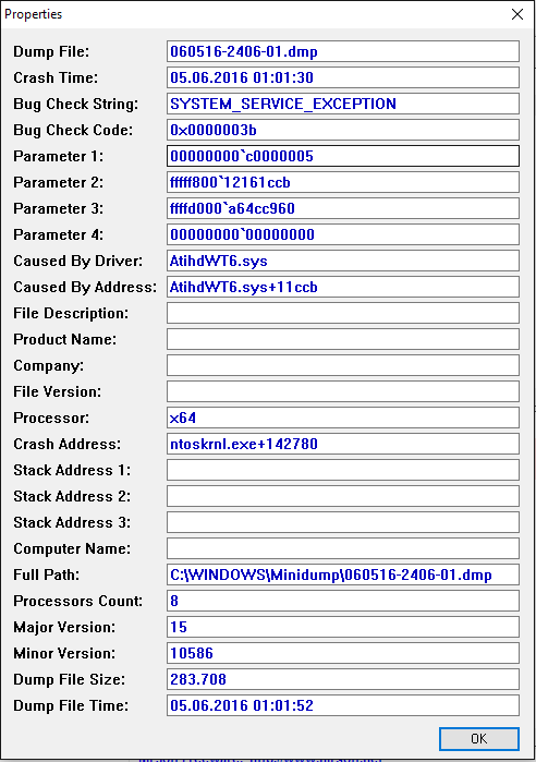

Gestern Abend ist mein PC beim Spielen von Hearthstone abgestürzt. Nach einem Neustart stürzt nun der Pc immer kurz bevor ich mich einloggen kann ab (Windows 10). Ich habe daraufhin eine andere Grafikkarte (AMD HD 3850) getestet. Das Ergebnis war das gleiche, außer dass ich nun einen Bluescreen erhalte der auf den Grafikkartentreiber hinweist (siehe Anhang).
