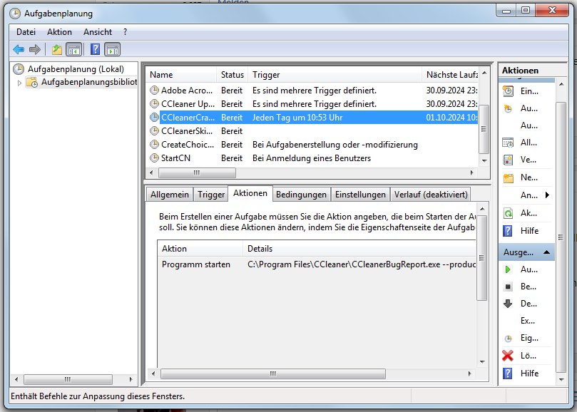

Video machen ist irgendwie schwierig, aber könnte es das hier sein? Werde ich morgen mal um 10:53 checken.

Starte doch CCleanerBugReport.exe manuell, dann siehst du ja, ob es dieses Programm ist, was die Eingabeaufforderung kurz aufblitzen lässt.
Wofür verwendest du überhaupt CCleaner? Viele hier halten das für Bloatware oder Schlimmeres.
Reaktionen: Snowcrash000

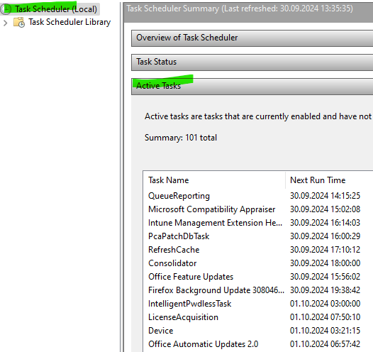

Wenn du auf die oberste Ebene gehst, gibt es auch einen Bereich, in dem alle aktiven Tasks mit der nächsten Laufzeit aufgeführt werden:
Da kannst du auch nochmal einen Blick drauf werfen, sollte es nicht von CC sein. Viele davon "verstecken" sich irgendwo in Unterverzeichnissen, wo steht auch weiter rechts in der Liste (hier abgeschnitten).
Ja, genau das ist es.
