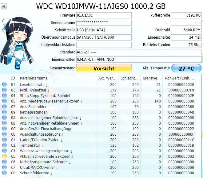

ich habe eine externe USB 3.0 WD Festplatte (WD10JMVW-11AJGS0) 1TB. Die Festplatte funktioniert ansich, ich habe sie seither noch nicht oft bentuzt, weswegen sie auch erst 34mal eingeschaltet wurde und 75 Betriebsstunden aufweist. Da einige veraltete Daten drauf waren, entschied ich mich die Platte mit dem WD Data Lifeguard tool zu löschen. Außerdem schafft die Festplatte nicht mehr als 45mb/s zu schreiben, obwohl sie per USB 3 direkt am Board angeschlossen ist. Hier erhoffte ich mir Besserung nach der Formatierung. Die Smartwerte in Crystaldiskinfo waren vor der Formatierung alle gut.
Seit ich jetzt den Quick Erase mit dem WD Data Lifeguard tool gemacht habe, weißt sie plötzlich schwebende Sektoren auf. Crystaldiskinfo sagt nun auch "Vorsicht". Außerdem ist die Schreibgeschwindigkeit auch noch genau so langsam wie davor. Über 45mb/s komme ich einfach nicht.
Was ist hier passiert? Ist das bedenklich?
Kann man die Sektoren wieder reparieren? Vll mit einem Full Erase?

Die Platte hat auch schon 896 Suchfehler neben den 32 Lesefehlern.
Statt chkdsk wäre nach einer eventuellen Datensicherung ein clean all mittels diskpart sinniger, das überschreibt alle Sektoren, dabei werden schwebende Sektoren durch die Plattenelektronik testgelesen und wenn das wieder scheitert als defekt ersetzt. Bei chkdsk /f /r werden als defekt gemeldete Sektoren aus dem Filesystem ausgeblendet.

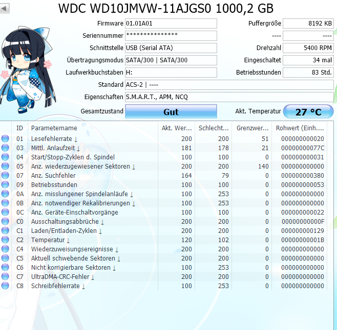

Danke für die Aufklärung. Ich habe vorhin ein diskpart clean all durchgeführt. Das ganze hat über 2 Stunden gedauert. Irgendwann hat die Festplatte nicht mehr gearbeitet und in der Konsole kam auch kein neuer Hinweis. Das ganze hat mich dann etwas gewundert. Ich musste dann in der Konsole mal Enter drücken, dann kam schlagartig in der Konsole die Ausgabe, dass die Bereinung abgeschlossen sei. Danach konnte ich den Datenträger neu formatieren und einen Buchstaben zuordnen.
Crystaldiskinfo sagt nun nicht mehr vorsichtig, die Werte sehen nun so aus:
Ist das unbedenklich oder sollte die Platte trotzdem nicht verwendet werden?
Update:
Das Schreiben von Daten geht nun auch wesentlich schneller. Ich erreiche beim Kopieren auf die Platte nun Schreibraten von ca 105mb/s. (davor 45mb/s am gleichen Usb 3.0 Port hinten).
