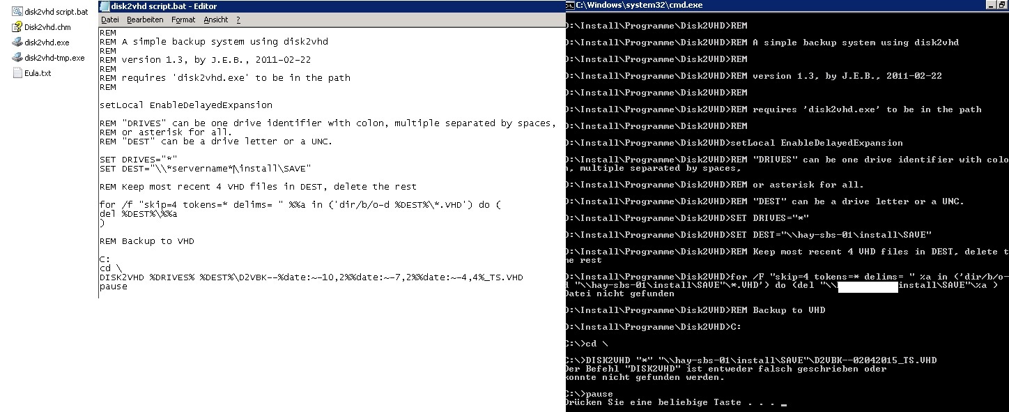

Habe es nun in eine Batchdatei kopiert und nur den Pfad zu DEST = auf einen wahren UNC Pfad unseres Server angepasst.
Dann diese Scriptdatei in ein Verzeichnis kopiert, wo auch die disk2vhd.exe liegt und dann gestartet mit pause am Ende.
Doch es kommt der Fehler: "Der Befehl "DISK2VHD" ist entweder falsch geschrieben oder konnte nicht gefunden werden"
Was gehört nun ausgebessert damit es läuft?
Scheint kein Pfadproblem zu sein, sonder eher nur auf den Befehl bezogen?
Just4Info: disk2vhd läuft mit einem Sicherungsprozess gerade, falls dies dafür Schuld sein sollte.
Umfassender Screenshot im Anhang
Vielen Dank!

Die disk2vhd.exe ist im Verzeichnis wo auch das Script liegt, oder meinst du was Anderes?
Wo genau wäre dass dann einzufügen?

Das Script wechselt aber auf C:\. Du willst das VHDX-Format benutzen und du willst getrennte VHDX-Dateien für System und Daten. Mehr Tipps gibt's nicht, sonst schreib ich dir ne Rechnung...
Gib doch den absoluten Pfad zur disk2vhd.exe an.. :rolleyes:

Habe disk2vhd.exe nun unter system32 hineinkopiert und hat dann gleich funktioniert.
