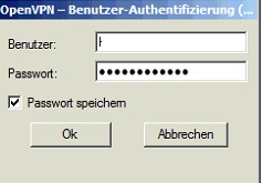

Liebe Community!
wir haben OpenVPN, welches einen dauerhaften Tunnel zu einer NAS außerhalb des Standortes aufbauen soll.
Damit dies auch nach einem Serverneustart (zb durch wöchentliche Windows Updates) automatisiert sich aufbaut habe ich die Parameter so definiert, dass Nutzername und Kennwort automatisch eingetragen sind in der Verbindungsmaske.
Jedoch ist der OK-Klick noch ausständig und ich konnte via Forum nicht rauskriegen wie man das beim OpenVPN Client realisieren könnte.
Somit die Idee, dass 1 Minute nach Serverstart der Klick auf das OK Feld automatisch geschieht.
...für mich erstmals, daher die Frage wie ich da am Einfachsten realisiere.
Loginmaske im Anhang.
Vielen Dank im Voraus!

Ich habe bei mir in der OPENVPN Config File den Eintrag:
auth-user-pass <Hier der Name der .txt mit den credentials drin>
die .txt sieht so aus und ist im selben Verzeichnis wie das OPENVPN Config File:
Benutzername
Passwort
Bei mir funktioniert der login seither ohne Anmeldemaske. Einziger Nachteil, je nach dem wer Zugriff hat, das Passwort usw. stehen im Klartext in der .txt-Datei.
Hoffe das hilft, wüsste grad nicht ob ich etwas anderes noch gemacht hatte.
Reaktionen: IronTyson
@IronTyson\@memmex:
Danke, hat super funktioniert mit dem txt nutzerdatenverweise in der openvpn.config.
