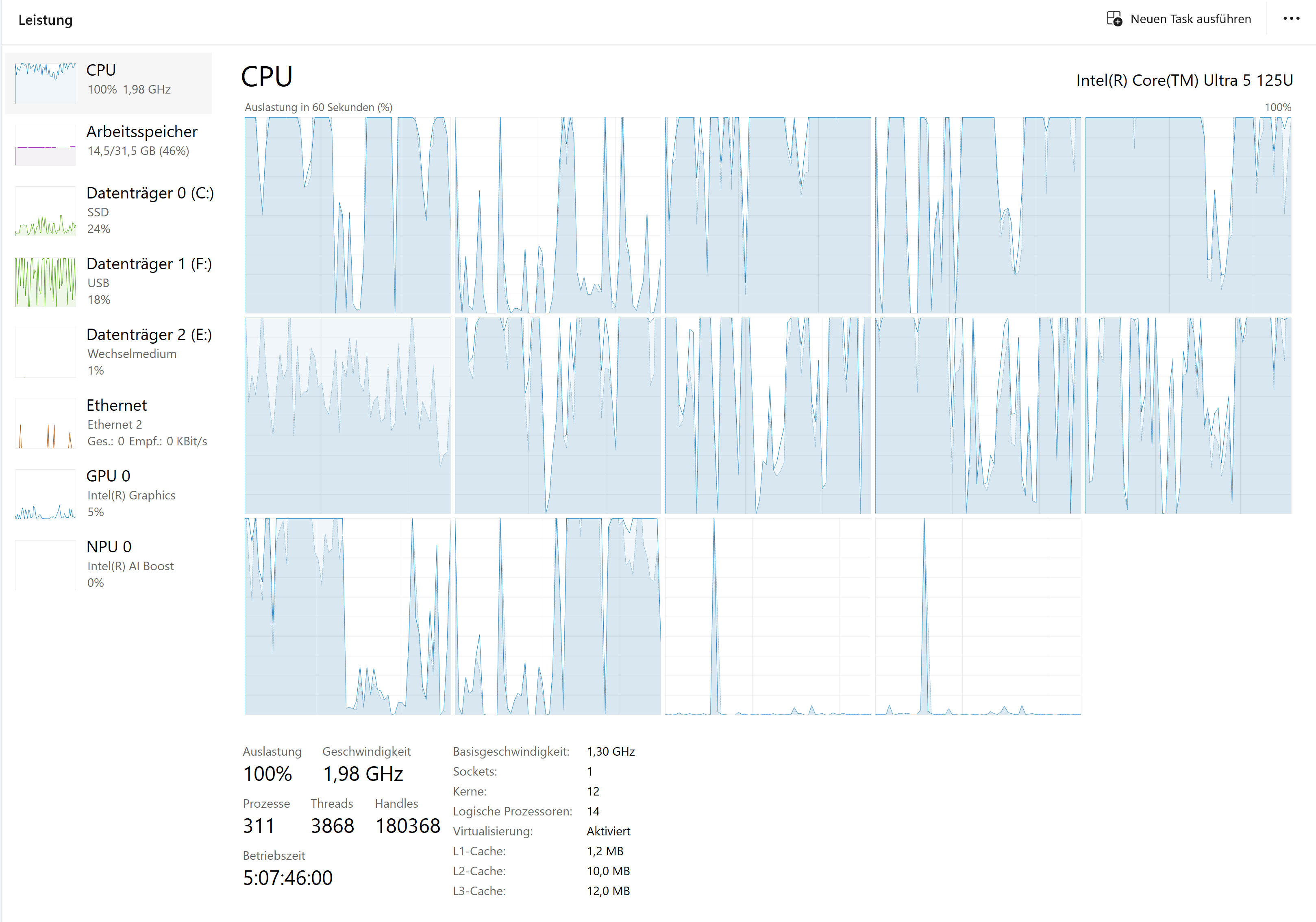

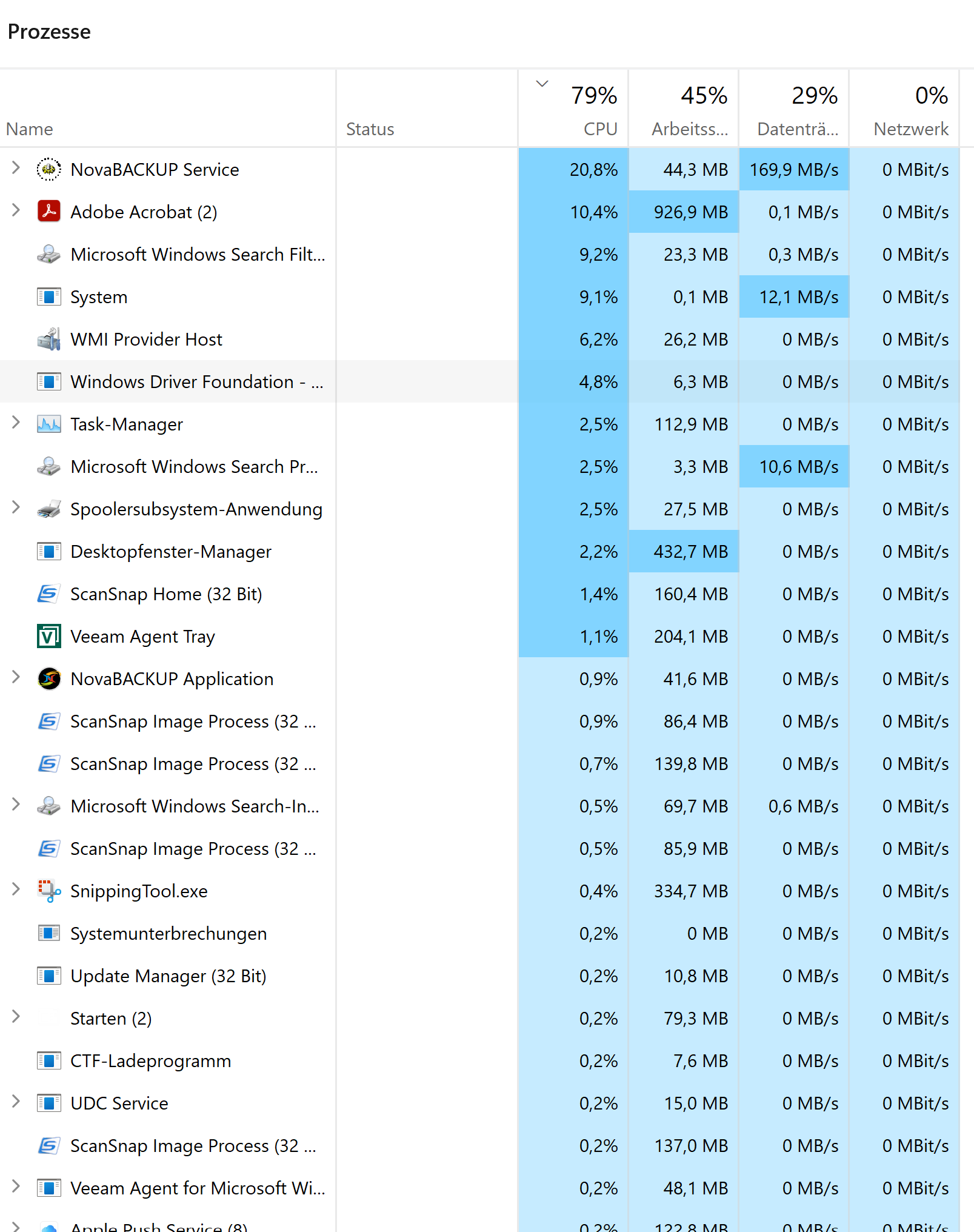

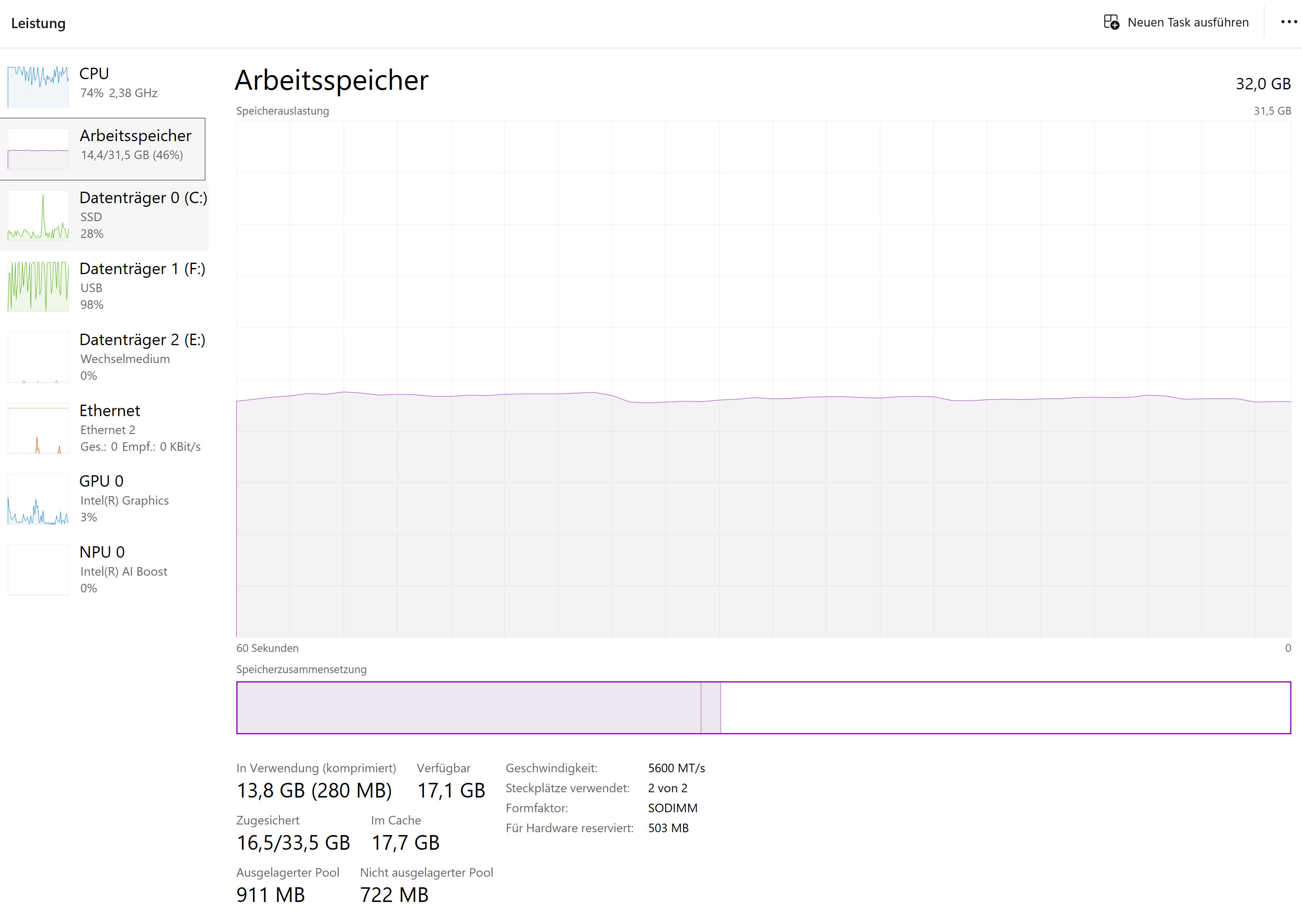

Sooo, zurück im alten Thema. Mittlerweile gibt es ein neues Thinkpas T16 Gen 3 (Core Ultra 5 125U CPU, 32 GB RAM und 1TB SSD). Das Problem ist genau das gleiche geblieben. Mittlerweile ist jetzt Windows 11 (statt 10 wie beim alten Notebook) drauf und die Vollversion vom Acrobat (also nicht nur der Reader).
Trotzdem bleibt das eingenag erwähnte Problem, dass beim Scrollen von PDF-Dateien sich das System aufhängt, bzw. voll ausgelastet ist.
Im Gegensatz läuft die identische PDF-Datei auf einem viel älteren Thinkpad (i5-8265 CPU, 16 GB RAM / SSD) ohne Probleme. Da ist die Auslastung der CPU bei weitem nicht so hoch. Also kann es ja nicht an der Hardware liegen.
Hier ein paar Screenshots der Auslastung aus dem Taskmanager.
Wo könnte ich noch suchen?

Der Screen mit der CPU Auslastung ist beim Prozess des scrollens? 100% sind halt 100%, da limitiert was.
Und ja, es ist seltsam, dass die 6 Jahre alte CPU anscheinend nicht limitiert.
Hast du Mal einen anderen PDF Viewer probiert (auf dem neuen Gerät)?
Riecht eher nach schlampiger Programmierung oder ein komischer Fehler in der/den Dateien?
Ja, habe Adobe Acrobat, Adobe Reader, Kofax PDF, und einen kostenlosen dessen Namen mir grad. Nicht einfällt. Bei allen hängt es.
Komischerweise geht das identische PDF auf dem alten Notebook ohne Probleme. Selbst aufm iPad läuft es problemlos.
