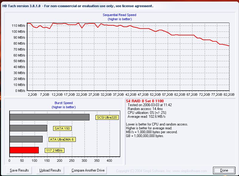

ich habe hier auch ein raid 0 aus zwei recht schnellen ide-40gb platte - die haben average 103mb/s und das maximum liegt bei knapp 117mb/s - an einem normalen pci-controller.
wenn man aber gleichzeitig noch eine soundkarte eeinbaut und mit der musik hört, dann die datenrate der platten deutlich nach unten.
hatte ich mal in einem anderen tread ( https://www.computerbase.de/forum/threads/wd740gd-im-raid-0-zu-langsam.188897/ ) gepostet:
https://www.computerbase.de/forum/attachments/hdtach-jpg.44233/
-gb-
