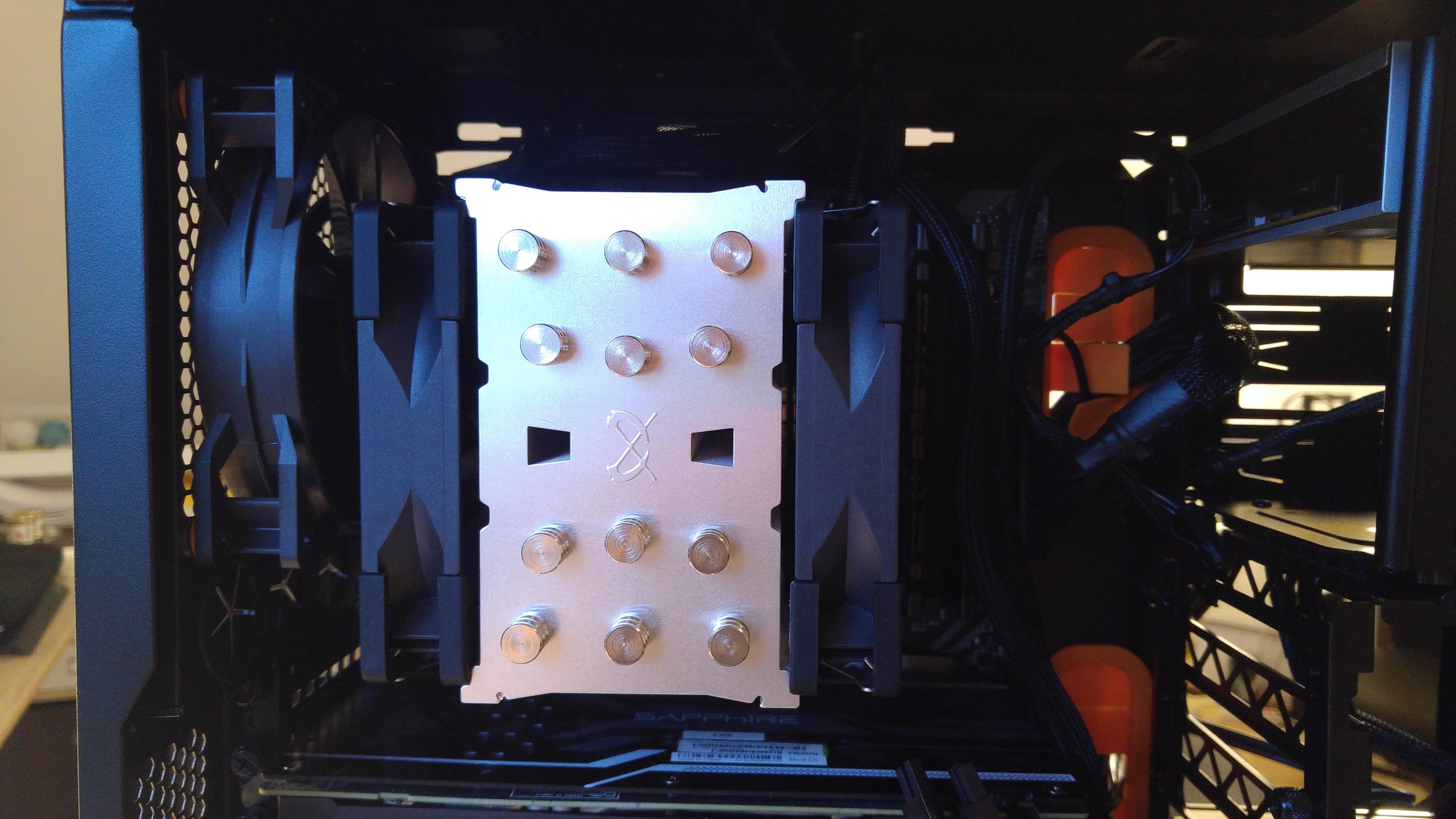

kurze Frage an die Kühlungsexperten hier :) Habe einen Scythe Mugen 5 PCGH-Edition in einem bequiet Silent Base 800 verbaut. Die hinteren Lüfter sind nun ziemlich nahe beieinander (siehe Foto). Macht der linke Gehäusekühler da noch großen Sinn oder ist er beispielsweise woanders besser aufgehoben? Beispielsweise über dem CPU Kühler um von dort die warme Luft wegzusaugen?
Würde mich über eure Meinung sehr freuen.

Ja, der hinter Gehäuselüfter macht Sinn.
Am wenigsten wird der hinter CPU Lüfter (neben Gehäuselüfter) bringen.
Wenn du noch viele Wärmequellen im Gehäuse hast, würde es eventuell Sinn machen den Lüfter unten im Gehäuse zu montieren.
Was hast du sonst so an Lüftern verbaut?
Welche Hardware verwendest du?
Der darf gerne da bleiben, weil es sozusagen einen "Luftkanal" bildet. Wenn da oben ein Lüfter ist gibts nur Verwirbelung: Die CPU Kühlerlüfter wollen nach hinten, der obige Lüfter nach oben blasen. Das ist ein Kampf ohne Gewinner.

Danke, dann lass ich das erstmal so :) Ich verwende das Silent Base 800 mit dem angesprochenen hinteren Lüfter und zwei vorne. Hier die Hardware:
Gehäuse: be quiet! - Silent Base 800 black-silver
CPU: AMD Ryzen 5 1600, 6x 3.2GHz
Kühler: Scythe Mugen 5 PCGH Edition Tower Kühler
MB: MSI B350 Tomahawk | AMD B350
Grafikkarte: Saphire Nitro R9 380 – 4GB (noch aus alten PC vorhanden)
RAM: G.Skill Flare X schwarz DDR4-3200 DIMM CL14 Dual Kit F4-3200C14D-16GFX
Netzteil: 500 Watt be quiet! Pure Power 10 CM Modular 80+
SSD: SanDisk SSD PLUS 120GB Sata III - SDSSDA-120G-G25
HDD: 2000GB WD Red WD20EFRX 64MB 3.5" (8.9cm) SATA 6Gb/s
Momentan alles noch Standard, also nicht übertaktet.
Für deine Hardware reichen deine Lüfter locker.
Wenn du mal "schwer" Aufrüstest kannst du am Boden noch einen Lüfter montieren, der kalte Luft ins Gehäuse reinsaugt.
