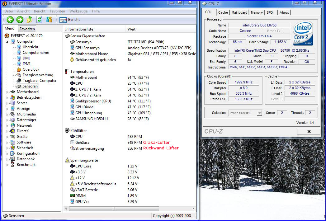

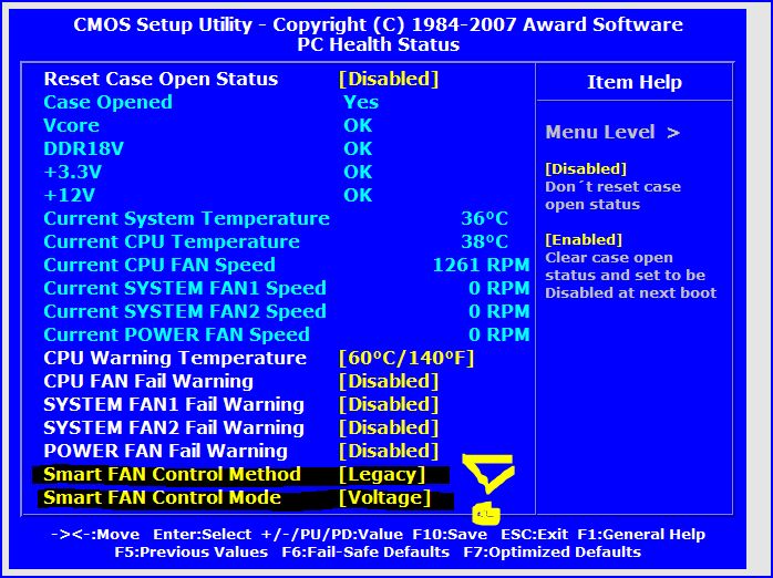

Anbei mal ein Bild aus Everest wegen Umdrehungen der Lüfter. Das zweite Bild zeigt die richtige Einstellung der Lüftersteuerung des GA Boards.( dies ist die Einstellung für Lüfter mit 3-pin Anschluss.)

danke für die screenshots! Der CPU-Lüfter ist richtig angeschlossen. Im Bios habe ich allerdings nichts eingestellt... Werde das mal genauer unter die Lupe nehmen ;)
