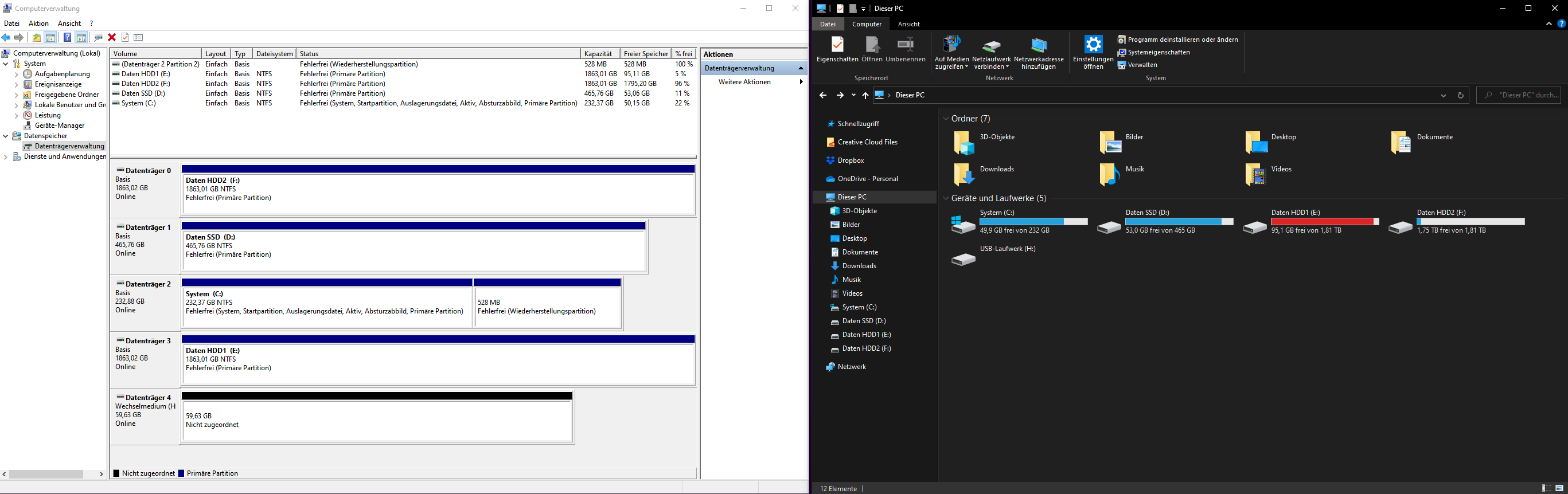

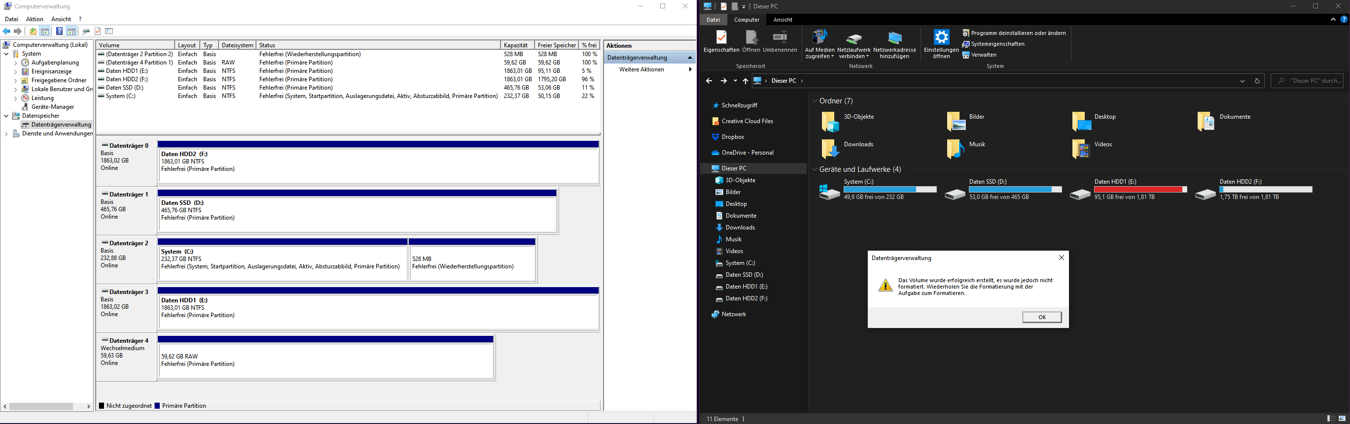

ich habe vor ein paar Monaten mal mit meinem Raspi-3B herumgespielt und unterschiedliche Betriebssysteme ausprobiert. Als ich ein CentOS auf einer 64 GB SD-Karte installiert hatte, hab ich irgendwas falsch gemacht. Auf jeden Fall kann ich die SD-Karte nicht mehr formatieren.

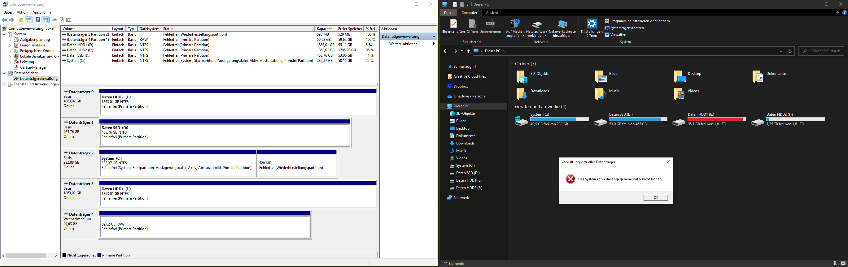

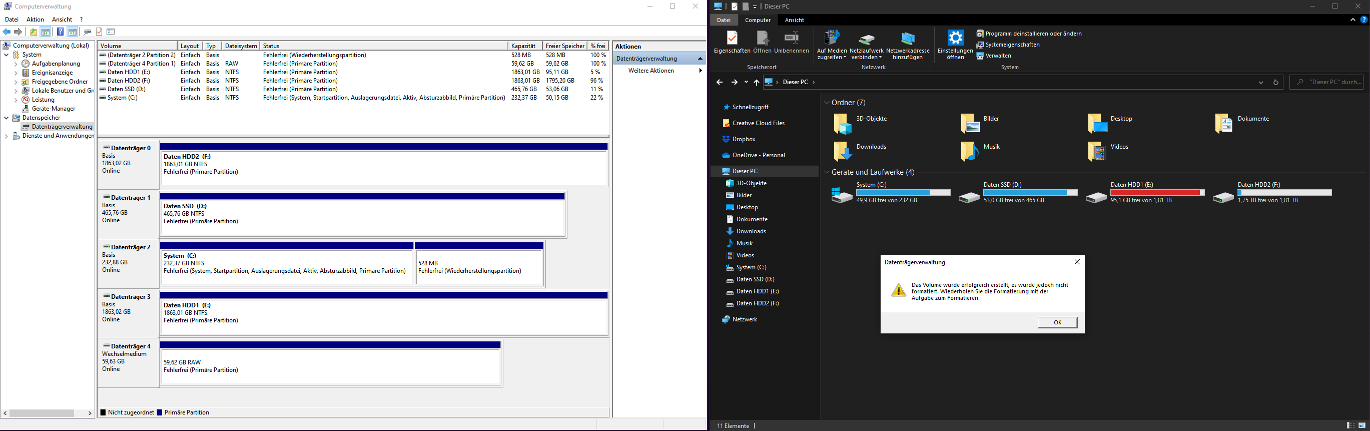

Mir wird die Karte in der Computerverwaltung angezeigt, ich kann auch ein Volumen hinzufügen, allerdings kann ich sie dann nicht formatieren. Sobald das Volumen hinzugefügt ist, kann die Karte wohl nicht mehr gefunden werden.

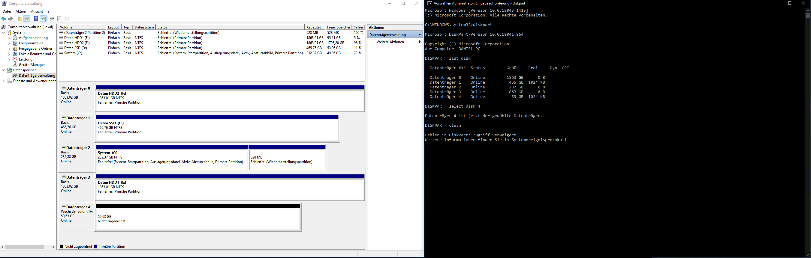

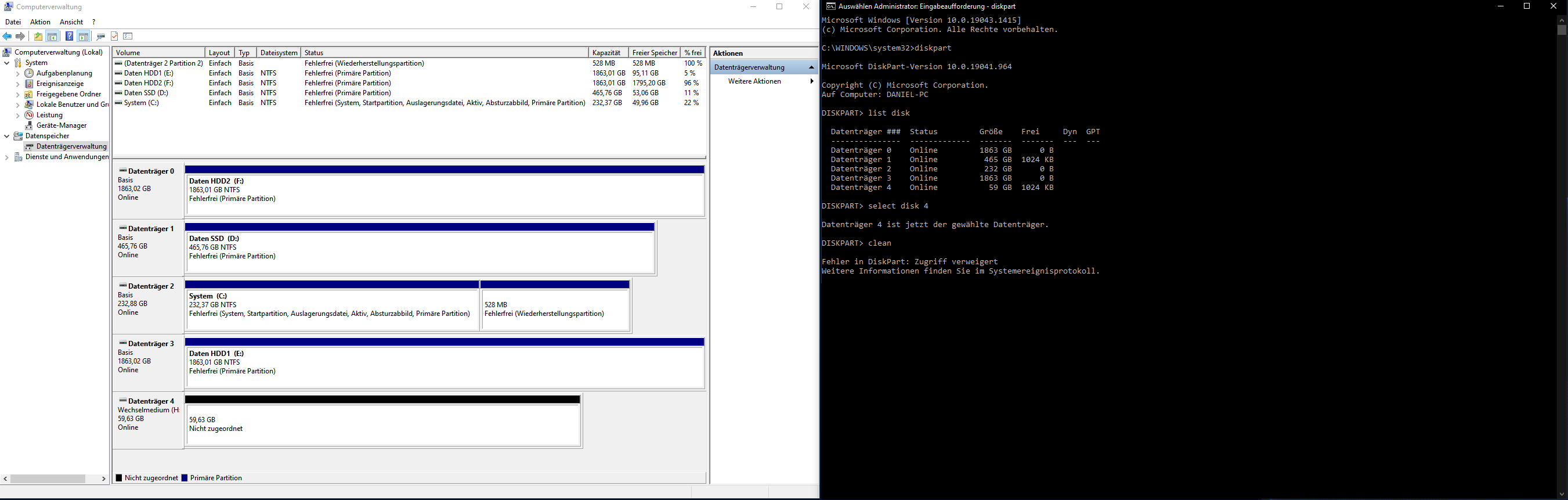

Habs auch schon über CMD mit >clean versucht, hier ist aber auch der Zugriff verweigert.
Ist die Karte noch zu retten?
Vielen Dank.

Nun, die Karte war über den Raspberry Pi Imager auffindbar. Hab das OS ausgewählt und installiert. Wie gehabt.
Keine Ahnung wieso das jetzt plötzlich funktioniert hat.
Zum Fotografieren konnte ich sie nicht verwenden, da die Kamera gemeckert hat, dass die Karte formatiert werden muss, und beim Formatieren per Kamera ist dann ein Fehler aufgetreten.
Hatte ja auch über Win10 kein Zugriff auf den Inhalt der Karte.
Achso. Nein. Es funktioniert jetzt für das wofür ich es brauche. Sollte die Karte irgendwann nochmal formatiert werden, schreib ich es hier rein.
