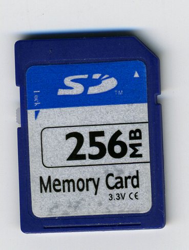

Laut Aufdruck hat sie 256 MB, in der Datenträgerverwaltung wird sie nur jetz mit 495 MB angezeigt. Dateisystem ist lt. Win7 komischerweise RAW.

Hersteller der Karte ist mir auch nicht bekannt, siehe angehängter Scan.

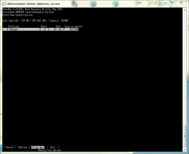

Habe die Anzeige aus PhotoRec mal angehängt.
Was ich halt nicht verstehe, warum alle Systeme behaupten, es wären 512 MB, obwohl auf der Karte nur 256 MB sind.
Hast Du dafür eine Erklärung ?
Habe auch mal mit Testdisk eine Analyse gefahren und ebenfalls angehängt.
