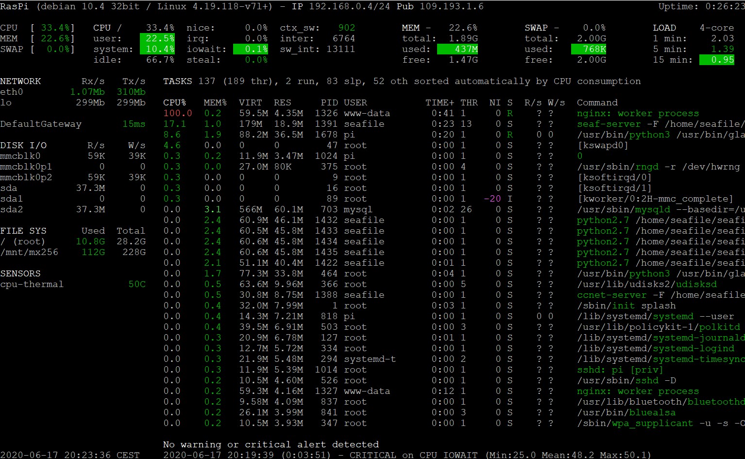

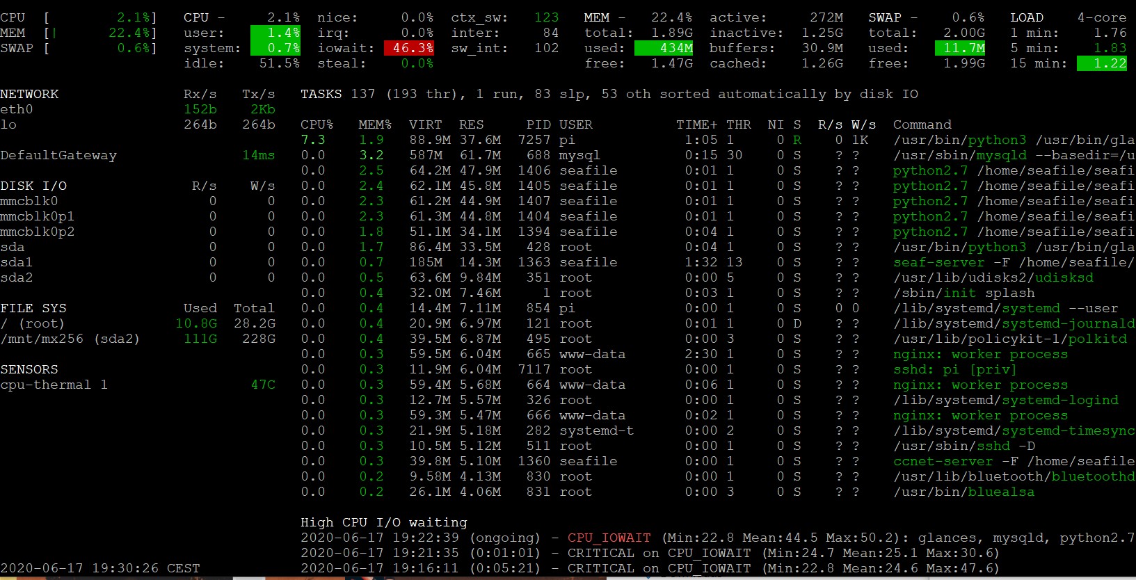

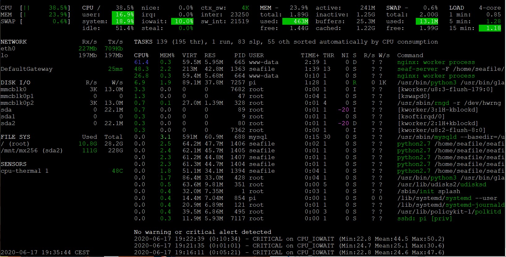

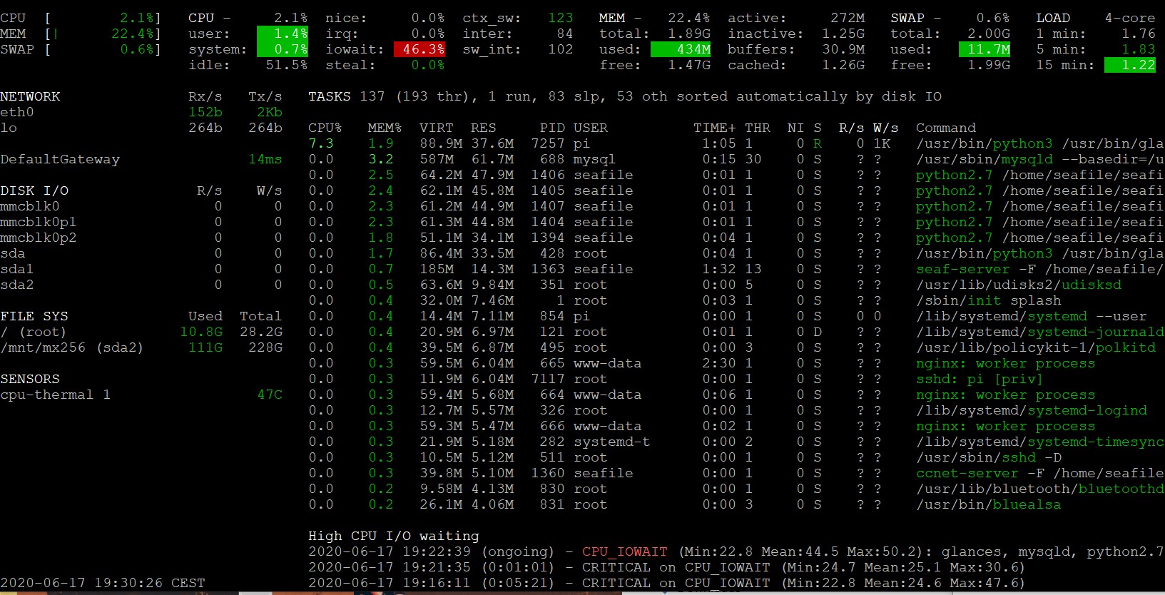

Auf der SD Karte passiert nicht viel. Wenn man lange genug wartet, fängt er irgendwann mal an, die Datei runterzuladen. Dann passiert minutenlang nichts, bis es dann einen Schub macht und er kurz sehr schnell 50-60Mb zieht, dann hängt wieder alles. Iowait bei 50% plus.
Hab euch mal einen Glances Screen angehängt. So sieht das System aus, wenn ich gerade eine 500Mb Datei ziehen möchte.

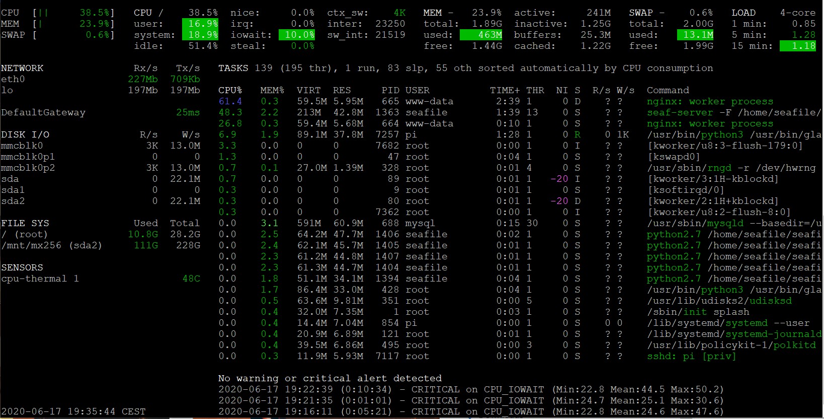

Hier nochmal ein Screen, während ich 1GB uploade. Das läuft ohne Probleme. Erstaunlich viel aktivität auf der SD Karte allerdings. Puffert nginx evtl irgendwas, was mir beim Download dann durch die Decke geht? Leider hängt bei aktivem DL alles derart, dass ich kaum gescheite Telemetrie bekomme. Eventuell versucht er wie irre auf die Karte zu schreiben und die kommt nicht nach. :( Allerdings ist das (seit heute) eine nagelneue U3 Sandisk. Die schafft einiges an Transfer, wie ich beim image schreiben heute gesehen habe.

Nichts rotes ist dort zu sehen.
Hm ok @ glances. Dann passiert tatsächlich nichts. Er will runterladen, es kommt aber nur alle paar Minuten ein kleiner Schub an Daten. So sieht es aus, wenn er mal kurz nicht hängt beim Download. Iowait geht kurz runter, Daten kommen, dann springt es wieder hoch.

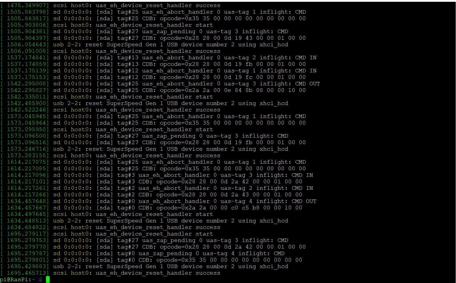

So sieht dmesg derweil aus

Hancock schrieb:
Das hat geklappt!!! :) Genial, danke! :) Was das Seafile Forum in 3 Monaten nicht gepackt hat, hat CB in 6 Stunden erledigt. Danke vielmals!
