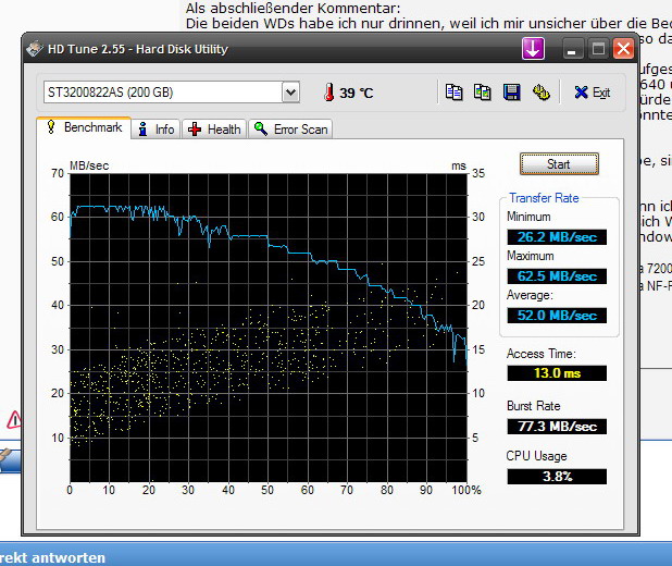

Beim schnellen Scannen nach Fehlern kamen beide durch aaaaaber bei der einen Platte fiel mir auf, dass sich die Blöcke flott von grau in grün umfärbten, dann hing das ganze kurz - während dessen grunzte die Platte (wortwörtlich! xD) - und dann gings weiter..
weitere Tests reiche ich nach
Das Angehängte Bild ist von der ersten Platte; am anfang ein anhaltened hochfrequentes & kaum vernehmbares Piepen/ Quietschen und Mitte / Ende Grunzen
Die zweite Platte hat den glatteren Verlauf; fast kein Grunzen dafür wechselte dieses Piepen seine Tonlage mal lauter, mal fast unhörbar; das Grunzen kam nur beim Absturz gegen Ende und bei Ermitteln der burst-rate, sowie der Zugriffszeit
Auf der "Hässlichen" is Windows oben.

Das Grunzen beim ermitteln der Burstrate ist normal, da gibt jede Platte lustige Geräusche von sich.
Das bei der ersten die Transferrate einrutscht liegt an Hintergrundsprozessen und Windows Wunsch selbst "irgendwelche Dinge" zu machen;)
Das würde auch erklären warum er beim Festplatten-Test kurz anhackte und anfing Lärm zu machen. Die Schreibleseköpfe hatten gerade irgendwas größers auf der Platte zu erledigen gehabt, wodurch der HD-Test kurz unterbrechen musste.
