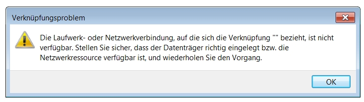

heute morgen wollte ich eine Datei öffnen und bekam das angezeigt
Also nachgesehen und die Platte ist weg, weder unter Computer, Geräte-Manager noch im Bios eine spur.

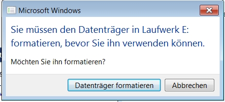

Dann meldet sich Windows
Was mich wundert, das eine Festplatte formatiert werden soll die nicht vorhanden ist bzw. nicht angezeigt wird.
Es handelt sich um eine Seagate SSHD 1000 GB keine zwei Jahre alt, es gab keine Anzeichen das sie sich verabschiedet und ich bin jetzt schon etwas sprachlos.

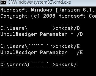

das habe ich jetzt mal gemacht und das ist das Ergebnis.
Aber es wird immer komischer, jetzt ist plötzlich noch eine zweite Festplatte verschwunden, kann das ein Schadprogramm sein?

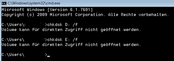

Ich habe die Daten jetzt so eingegeben und wenn ich das richtig verstehe wird da nichts gefunden?
Vermute die Platte ist hin?
Die Windows 7 Installations DVD hat zum Beispiel einen RecoveryModus, dort kommt man in die Kommandozeilen-Ebene ohne das Starten eines Betriebssystems. Dass könntest du eventuell noch mal probieren, je nachdem was du für ein OS du nutzt.
Kennst du TestDisk? Mit diesem Programm kann man nach Partionen usw. suchen.
