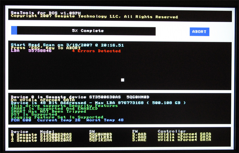

Ich habe versucht mit SeaTools die Platte zu prüfen (s. Bild): Am Anfang wurden 4 Fehler gefunden, das Tool hat aber bei 60% aufgehört zu prüfen, weil sich die Festplatte wieder verabschiedet hat.

SeaTools hat am Anfang der Festplatte 4 Fehler gefunden... danach nichts mehr, weil sich die Festplatte ausgeschaltet hat. Ich hab sie dann vom Netzteil genommen, weil mechanische Fehler im Zweifelsfall noch mehr kaputt machen.

So wie die Fehler beschrieben werden, sollte sich via S.M.A.R.T. eigentlich etwas handfestes darstellen lassen. Mit der INSERT (CD zum booten) geht es ohne etwas auf der Festplatte zu verändern. Das Verhalten deutet eher Richtung Mechanik bzw. deren Steuerung und das hätte natürlich auch Lese- und Schreibfehler zur Folge wenn es intermittierend oder nach einer bestimmten Laufzeit auftritt. Die Smartmontools würden sicher bessere Informationen zu den Fehlern und ihrer Location liefern.
