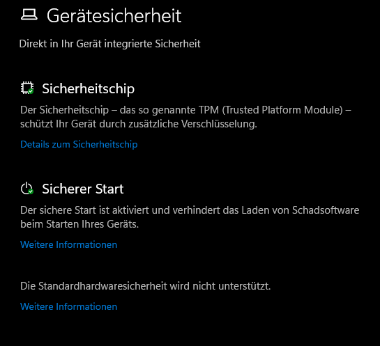

Wo siehst du das denn in Windows das es deaktiviert ist?
Hier kann man das nachschauen
Wenn in HWinfo64 alles grün ist sollte das passen
Den sicheren start (Secure Boot) kann man auch nur im Bios aktivieren oder deaktivieren
