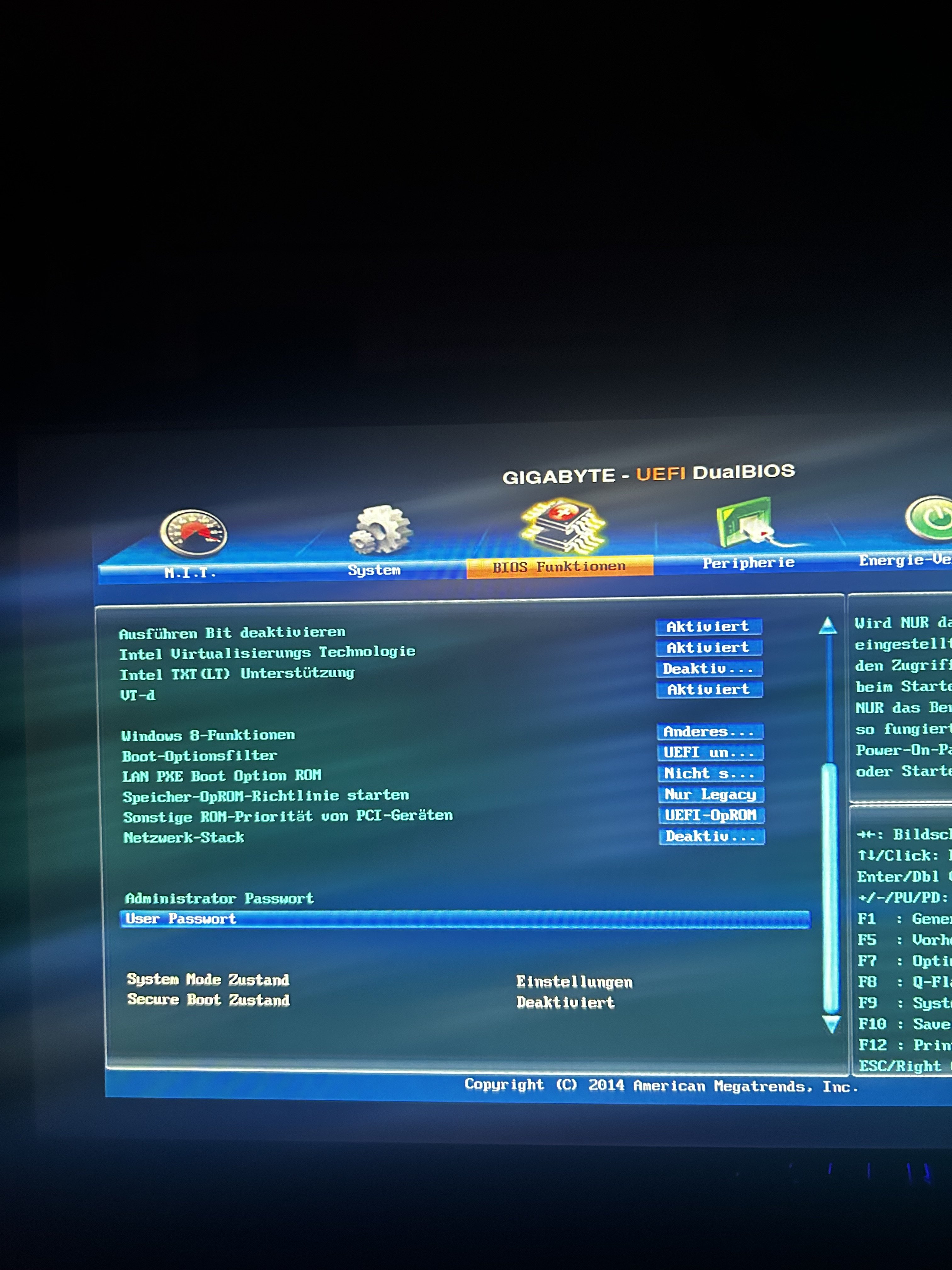

Hey,
Unzwar geht es drum as ich mir vor kurzem einen pc gekauft habe, um da paar Videospiele zu spielen, und immer wenn ich ein Spiel namens Valorent starte kommt da eine Fehlermeldung hab mich informiert das muss man über bios oderso den Secure Boot ausschalten aber ich kann da nicht drauf drücken bräuchte evtl hilfe

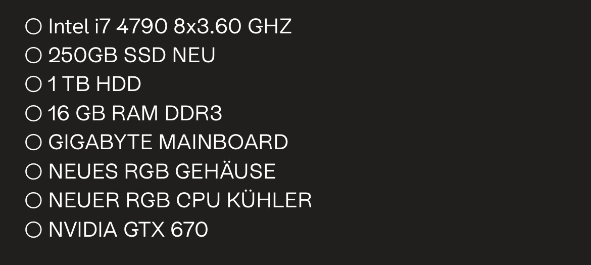

Anbei was in meinem pc alles verbaut ist

CSM ist noch an. Das muss aus, damit Secure Boot geht (zumindest bei den meisten Boards, denn wenn irgendwas legacy bootet war es das mit dem Secure Boot).
Dann wirst du herausfinden ob du dein Windows korrekt installiert hast oder ob das aktuell noch selbst im Legacy Modus bootet.
Und ich würde im Zweifel mal das BIOS auf Englisch stellen. Die deutschen übersetzungen bei sowas sind meist richtig grottig / falsch und damit nochmal schwerer die Option zu finden die du suchst.
Reaktionen: DJMadMax, FR3DI und piepenkorn

Du hast da einen Intel Core i7-4790 "Haswell", Sockel 1150, von 2013, 11 Jahre alt.
Und eine nVidia GeForce GTX 670 "Kepler", von 2013, ebenfalls 11 Jahre alt.
Ich hoffe du hast nicht allzu viel für diesen Rechner bezahlt...
Diese Angabe ist auch falsch, denn der i7 4790 hat nur 4 Kerne (8 Threads).
