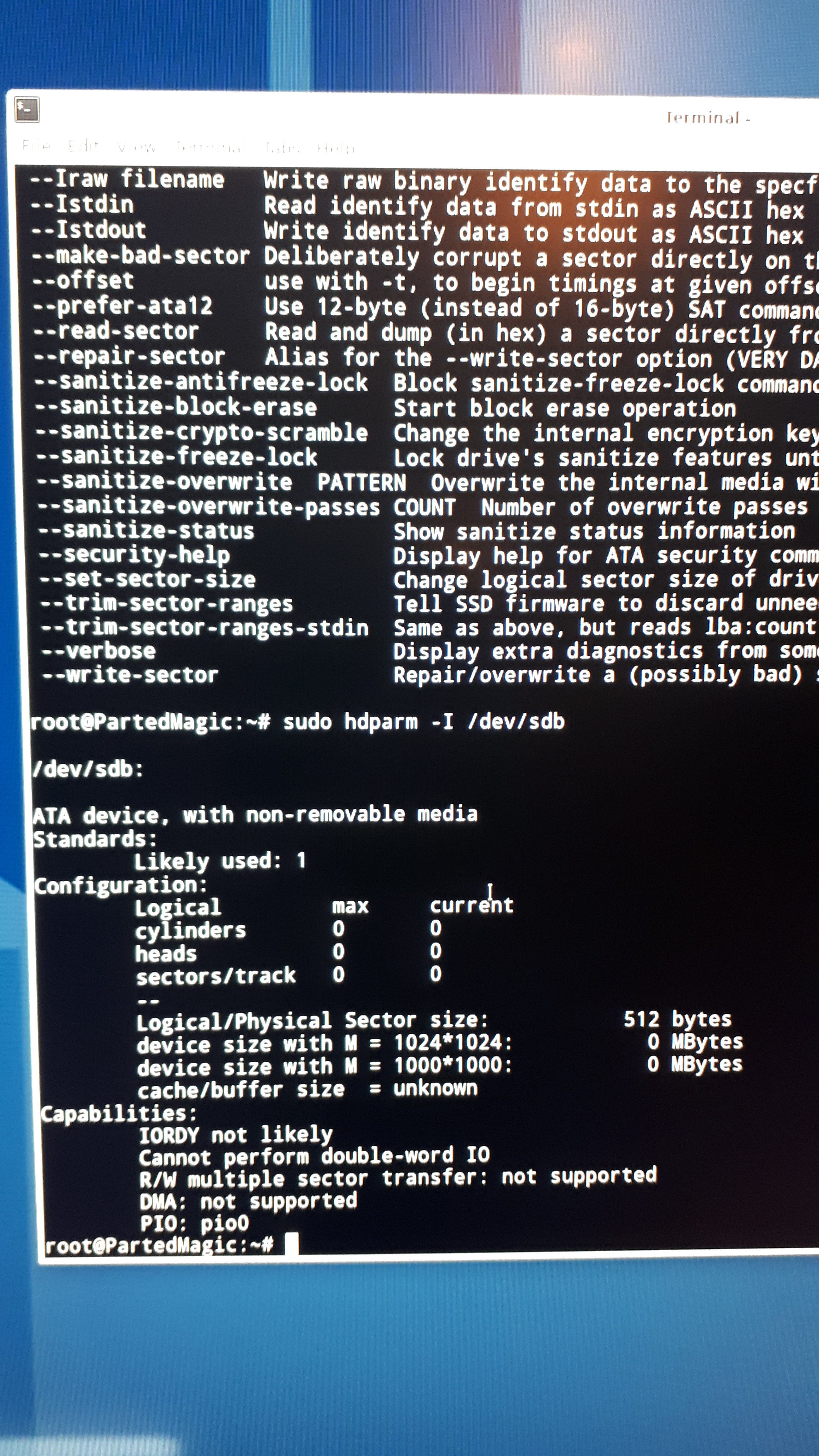

Bitte einmal in Linux booten und den output von sudo hdparm -I /dev/sdX posten.
Da gibt es unten eine Security section die anzeigt in welchem Zustand die Disk sich befindet.
Hintergrund: Wenn man einen Secure Erase macht, dann wird der Platte zuerst mit --security-set-pass <pw> ein Passwort zugewiesen. Im zweiten Schritt wird dann mit --security-erase <pw> die Platte gelöscht. Der Löschbefehl braucht aber das Passwort. Ergo kann man den Erase nur machen, wenn die Platte vorher mit Passwort geschützt wurde. Das Tool kann das Passwort aber eigentlich beliebig auswählen. Der Erase selbst würde das Passwort am Ende entfernen, aber nur wenn der Befehl eben erfolgreich durchläuft.

Vielen Dank erstmal für den Befehl/die Antwort.
Ich bin kein Linuxnerd und habe einfach mal das eingegeben, was du mir gesagt hast (siehe Anhang).

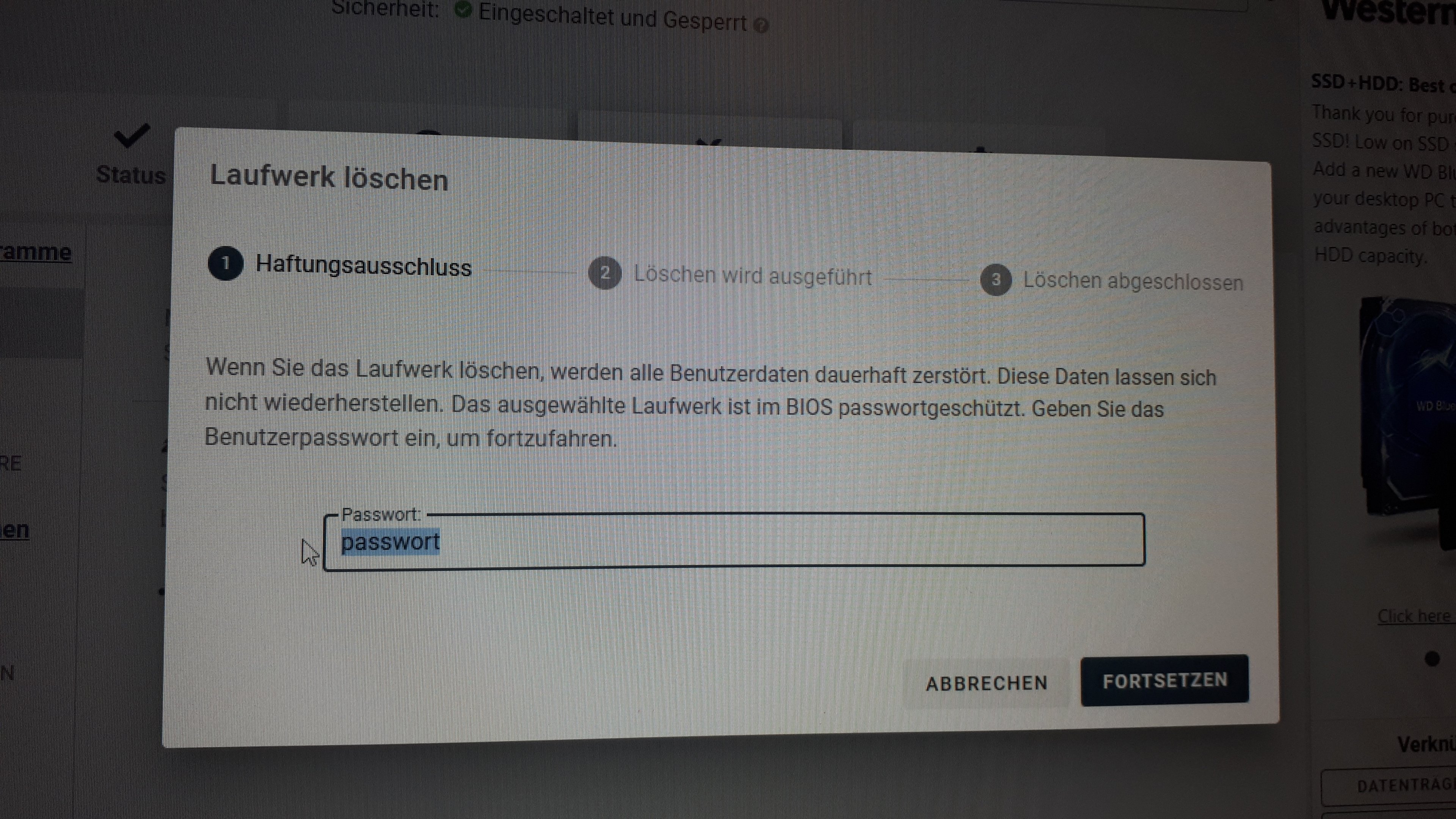

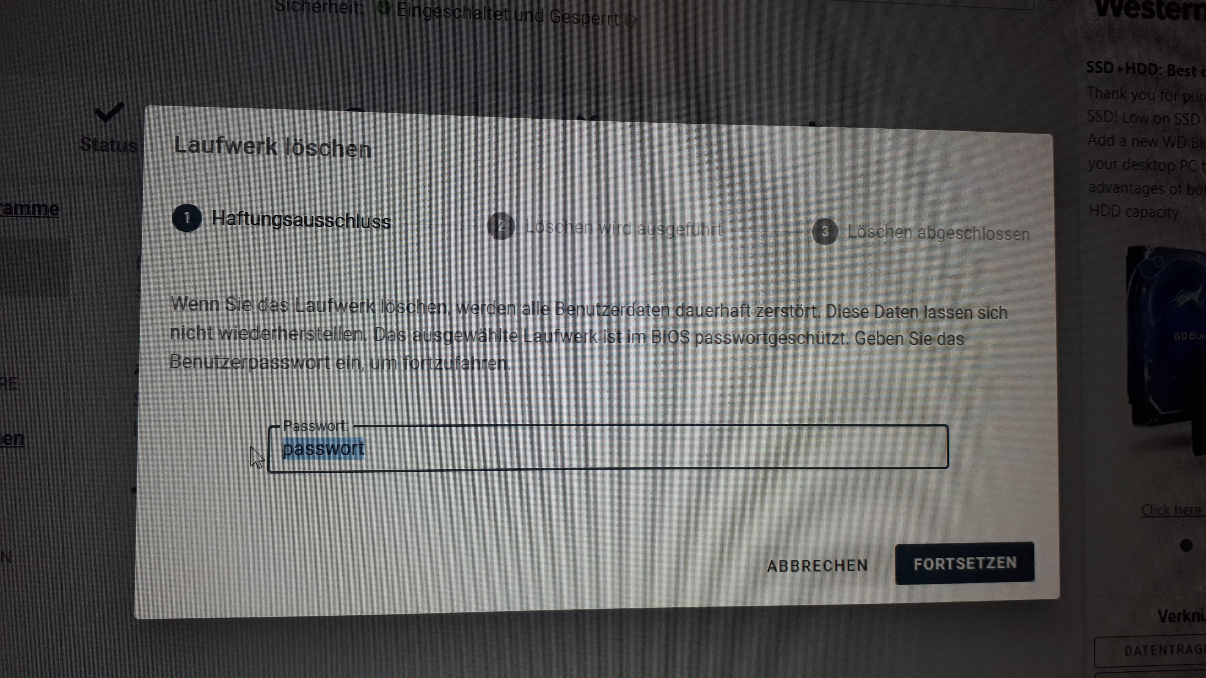

Des weiteren habe ich mal in Windows das Programm wd Dashboard aufgerufen. Da steht unter Laufwerk löschen, dass das ausgewählte Laufwerk im bios passwortgeschützt ist. (Siehe Foto im Anhang).

Ist /dev/sdb auch wirklich das richtige Gerät? Und direkt an einem SATA-Controller angeschlossen, kein USB-Adapter oder so?
Wenn ja auf beide Fragen; dann probiere mal der Reihe nach ob eins hiervon die Festplatte entsperrt.
Code:
sudo hdparm --security-unlock "password" /dev/sdb
sudo hdparm --security-unlock "passwort" /dev/sdb
sudo hdparm --security-unlock "" /dev/sdb
sudo hdparm --security-unlock NULL /dev/sdb

Tatsächlich hat im Endeffekt der Code von Marco01_809 geholfen. Ich hatte nur die falsche HDD angesprochen. Es war nicht /dev/sdb sondern /dev/sda.
Mit dem Code: sudo hdparm --security-unlock "" /dev/sda
hat es dann geholfen :-) Danach war sie entschlüsselt. Sie taucht nun auch wieder in Windows auf. Ich habe sie nun erneut initialisiert und alles ist prima :D:D:D:D
