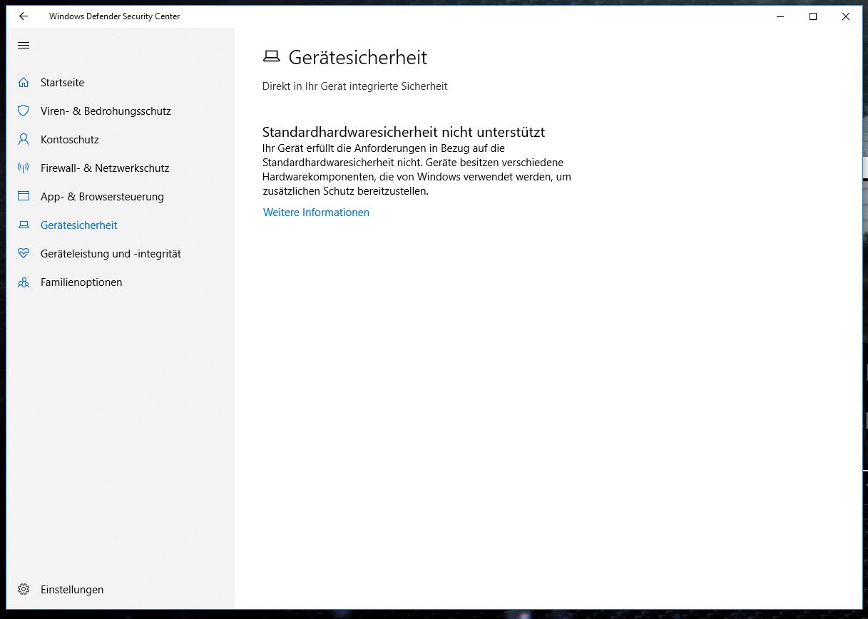

bin beim durchforsten von 1803 im windows defender security center immer wieder auf den tab gerätesicherheit gestossen nur stand da bis vor kurzem noch nix

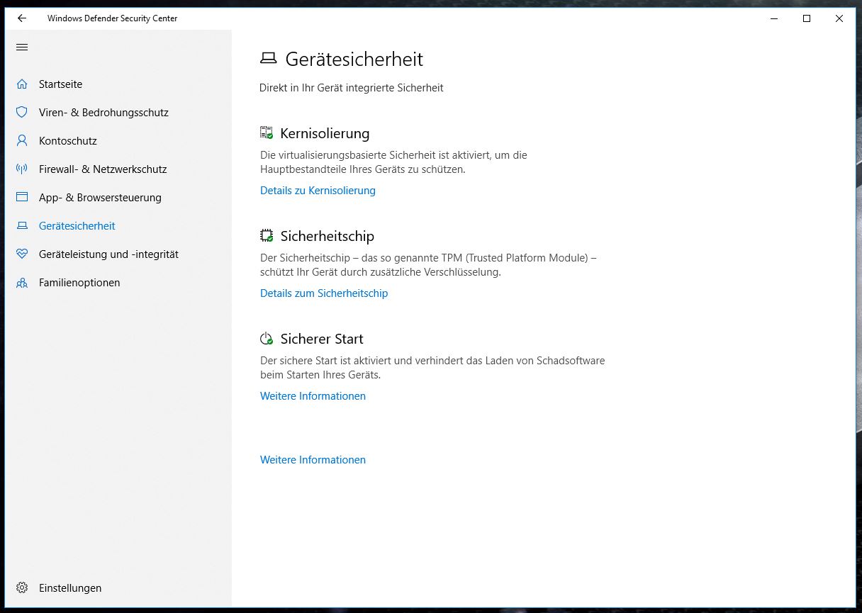

nach einigem gegoogle und entsprechenden einstellungen im bios sieht das ganze nun so aus
der Windows Defender Application Guard, welcher direkt mit dem Edge und einem virtuellen Lan Adapter zusammenarbeitet, sorgt für die kernel und seicherisolierung, der sicherheitschip ist das TPM 2.0 modul meines Asus mobo's im firmware modus und hinter sicherer start verbirgt sich Secure Boot. soviel ist klar. was mir nicht ganz klar ist was ich davon brauch und was davon unnütz ist und wieder deaktiviert werden kann!? bitlocker für meine C:/ platte wäre dann das nächste was ich probieren würde. als antivirus programm benutz ich abwechselnd Avast, Avira oder den W10 Defender welcher mir aber teilweise noch zu träge ist.
Kernisolierung : zusätzlicher Schutz; verhindert Einschleusen von Viren und Malware beim Booten => wenns vorher ohne ging/bisher ohne ausgekommen/augenscheinlich stört => deaktivieren
TPM : lese Dir bitte die Funktionsweise von TPM mit Bitlocker durch

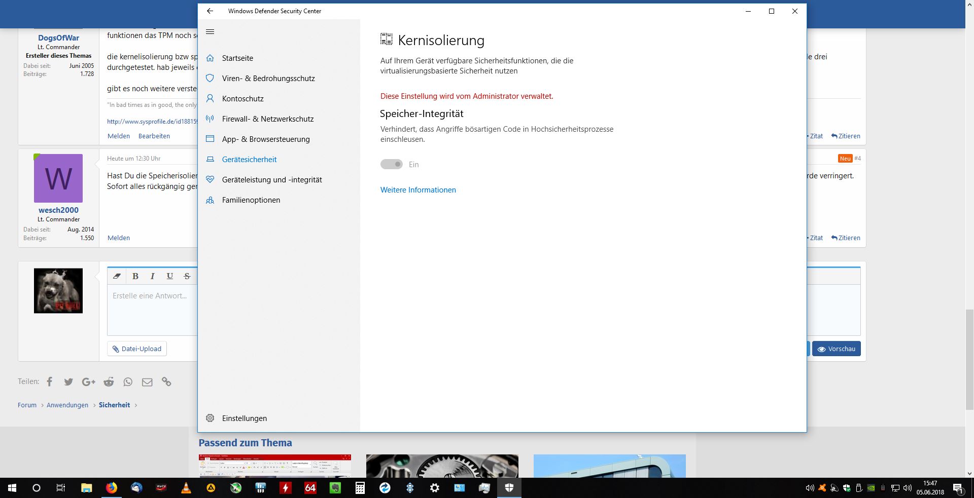

Hast Du die Speicherisolierung auch eingeschaltet? Nach Deinem Beitrag habe ich es kurz versucht. Die Verlangsamung meines Systems (Sandy Bridge) habe ich erwartet-aber sogar die Bildschirmauflösung wurde verringert. Sofort alles rückgängig gemacht!
yup, speicherisolierung ist aktiv.

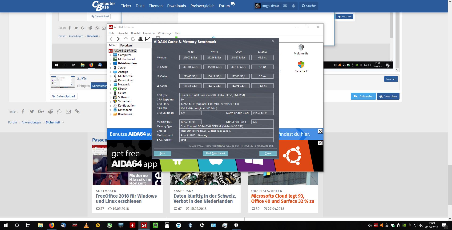

hab grad mal aida angeschmissen, heftich..
hab normalerweise bei ddr4 2133 um die 31000 mb/s lesen und schreiben und 27k bei copy. wow!
hab grad mal testweise xp11 angeschmissen und hab durch den ganzen firlefanz rund 2 fps weniger. anstatt 116 hab ich nur noch zw 114-115 fps an meiner benchmarkstelle. mh..
