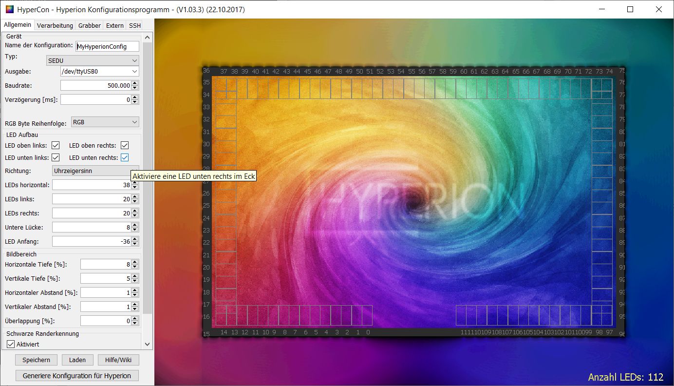

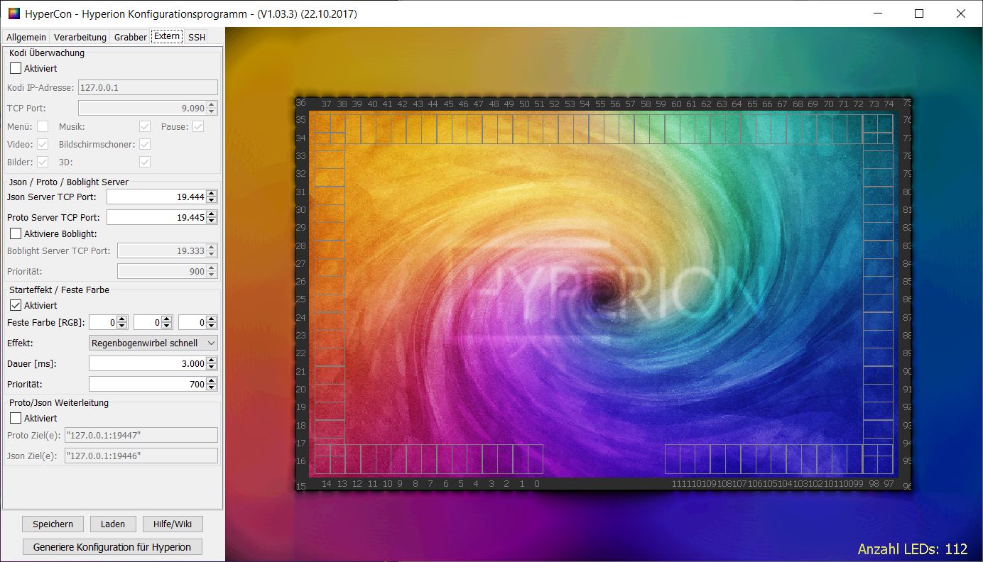

In HyperCon muss man nur SEDU-Board auswählen.

Vorsicht! HyperCon ist etwas buggy, Werte (Besonders vom "Verabeitungs"-Tab) werden nicht immer korrekt übertragen. Man kann die hyperion.config.json aber mit jedem Editor manuell bearbeiten.
