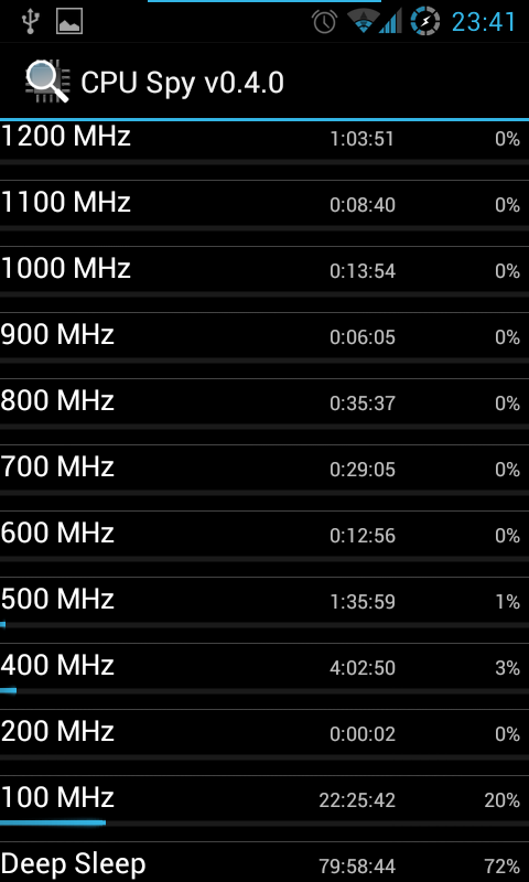

An den Ersteller: mach Dir CPU-Spy drauf. Eine CPU die durchgehend auch nur mit 200 MHz läuft brauch mehr als das Display. Hier wird wohl der Deep Sleep fehlen.

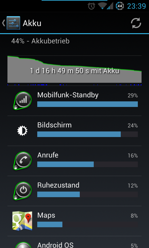

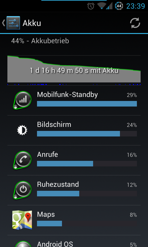

Hier nochmal ein Screenshot vom Akku verbrauch. Heute bin ich unterwegs in der Stadt gewesen und habe mein Handy kaum genutzt. Nur mal ab und zu Whatsapp/Facebook & kurz Telefoniert max. 2min. Heute mal Testweise 100% Helligkeit + Energiesparmodus angehabt.
http://i.imgbox.com/adkFBiTz.png

Habe aber auch fast nur telefoniert die letzten beiden Tage. CpuSpy hat jetzt 110:41:24 und davon 79:51:45 DeepSleep.
04:01:34 @400mhz und gerade mal eine Stunde mit 1200mhz.
Also wie schon jemand sagte, du wirst wohl sicher irgendwo wakelocks haben. Eine App die verhindert das das Handy in den Tiefschlaf oder mit viel CPU läuft und das Handy immer wieder aufweckt.

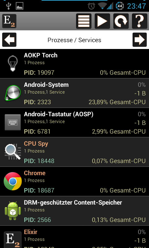

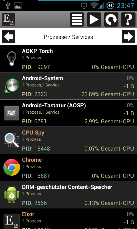

Screenshot_2013-06-30-23-39-48.pngScreenshot_2013-06-30-23-41-57.pngScreenshot_2013-06-30-23-47-07.png
Elixir2 kann ich dir noch empfehlen, ein mächtiges Tool. Siehe Screen 3.

Bei deinem Screenshot sieht man deutlich das von 7h20 Laufzeit das Gerät oder gar Display 5h45min an war. Das hat mit etwas Facebook, Telefonate und Wahtsapp nicht viel zu tun. Das ist so gut wie daueran.
Viel mehr als 6-7h Display on Zeit wird kein Smartphone mitmachen.
Besser holst du dir noch Better Battery Stats von xdadev und postest hier die Screenshots der Partial Wakelocks und der Kernel Wakelocks und wir können dir sagen ob das Gerät evtl. aus irgend einem Grund aus dem Tiefschlaf geweckt wird.
