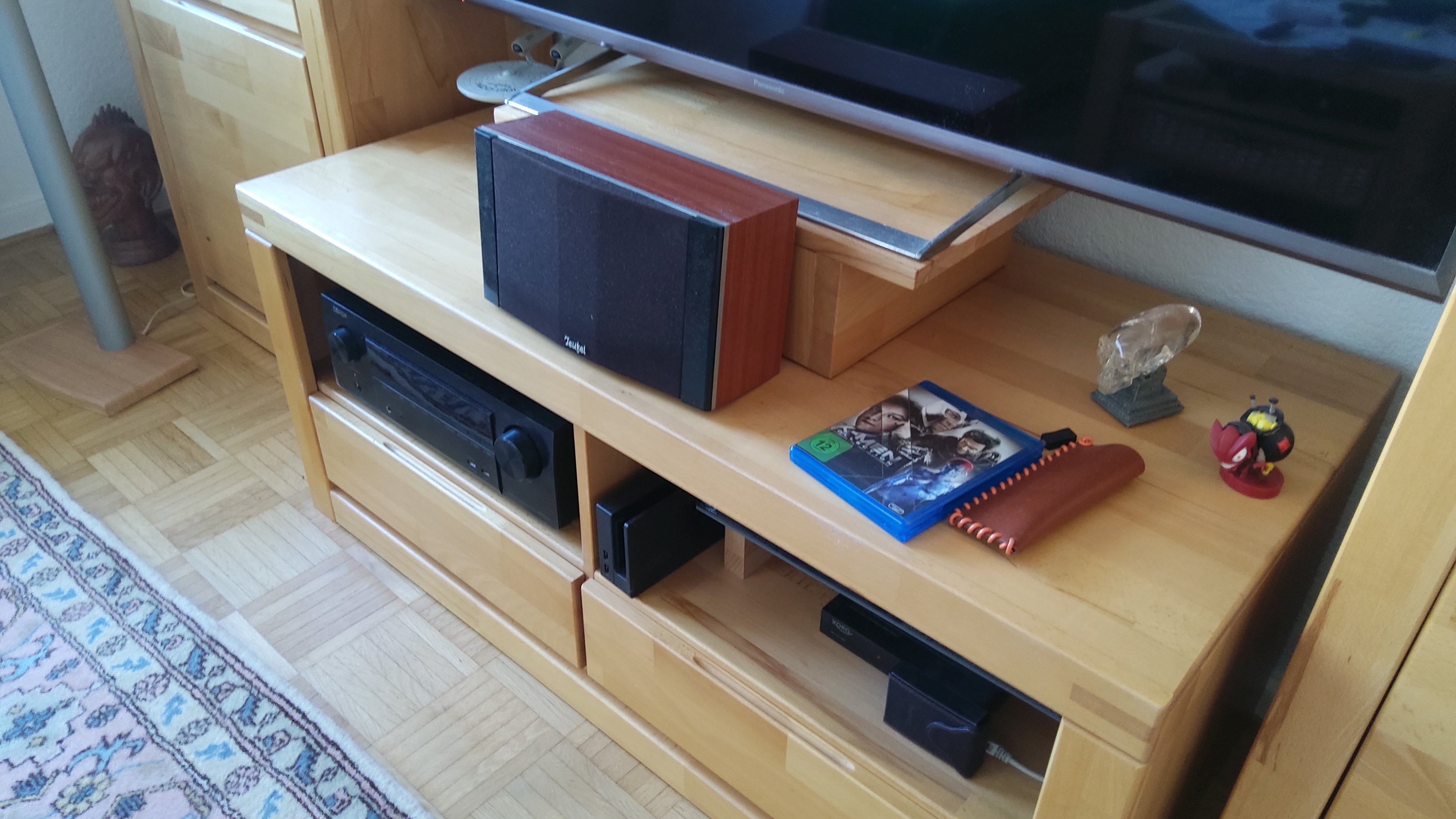

Ich würde mir einen passenden Center von Saxx dazukaufen und den TV "draufstellen". Ich habe mir für eine vergleichbare Situation einen kleinen Tisch gebaut, auf dem der TV auf dem Lowboard steht, damit unter den TV der Center passt. Irgendeinen und zum System klanglich unpassenden Center zu kaufen, halte ich für die mit Abstand schlechteste Lösung.
Ich habe einen Plan gemacht, Bretter im Baumarkt gekauft, dort zuschneiden lassen und alles mit breiten Winkeln von innen zusammengeschraubt. Holz grundiert, abgeschliffen und mit Wachs behandelt. (vor der Montage). Man muss dazu kein Schreiner sein und kann natürlich auch andere Materialien wie z.B. Kunststoffplatten verwenden.

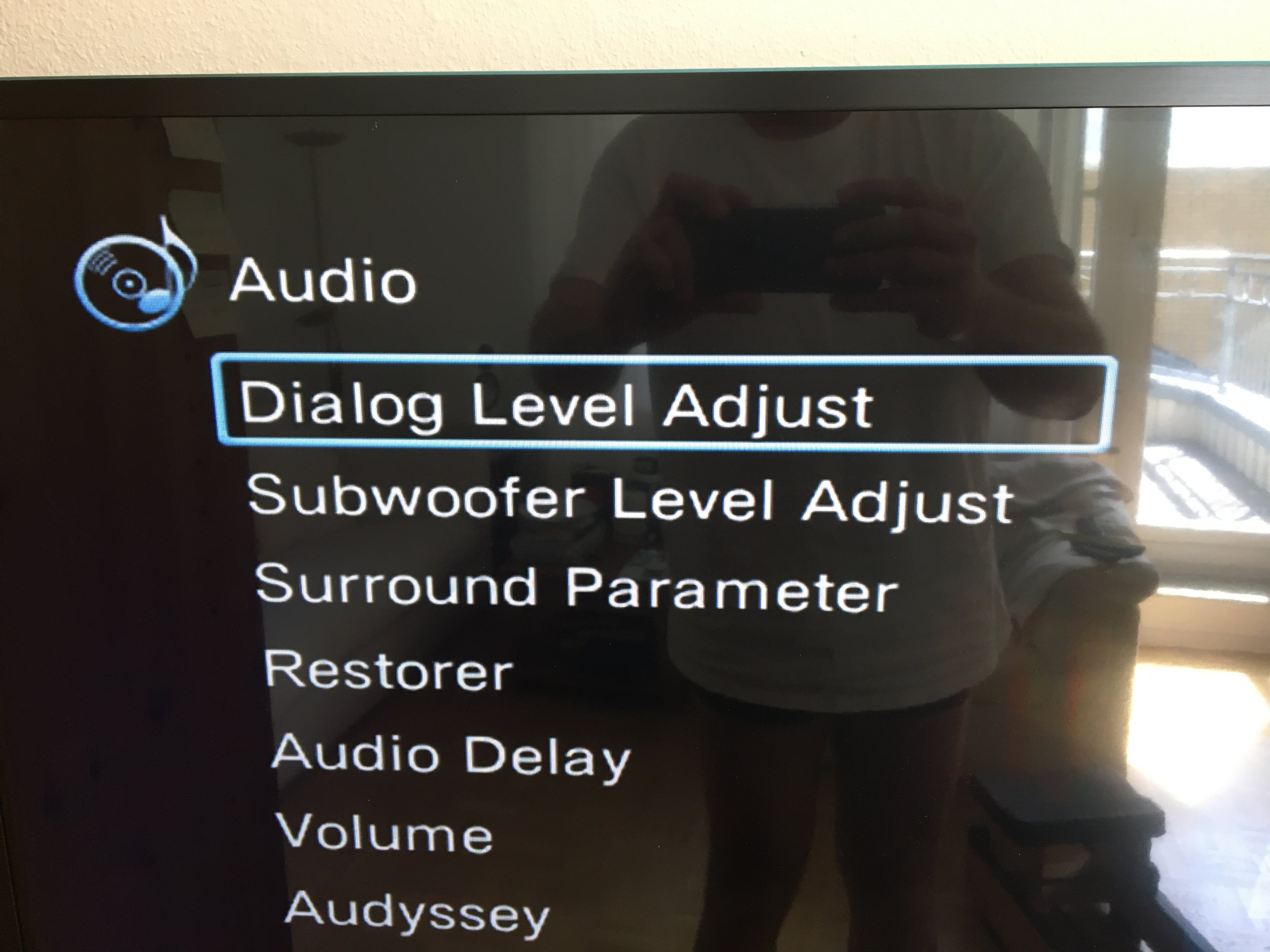

In meinem Denon kannst Du den Dialog Level gezielt anheben. Probier mal +3 oder +6 DB.
Ich habe ein 5.1 setup, keine Ahnung ob das ohne dedizierten center LS auch möglich ist
schließe mich an. center unbedingt aus derselben serie kaufen, damit ein einheitliches klangbild entsteht.

@Tekwin Bin beeindruckt. Sehr sauber gearbeitet, gefällt mir. Danke fürs Foto.
Nein, der macht genau das, den Center verstärken. Ohne Center hat man die Option nicht zur Auswahl.
