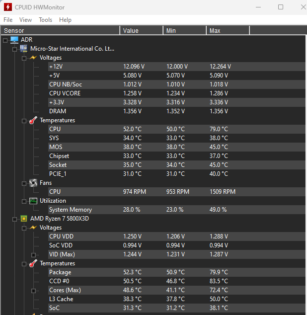

- CPU ist im Idle meiner Meinung nach schon relativ "heiß" mit ca. 54 Grad, wenn ich ne Runde CS2 zocke (Low Settings) bin ich im Peak bei ca. 80 Grad (was ich eindeutig zu heiß finde). Die Frage mag vielleicht etwas dumm sein, kenne aber vom 1700X Temps von bis zu max 50 Grad.
- Zusätzlich hebt mein Rechner förmlich ab, könnte man zumindest meinen, weil die Lüfter hier auf gefühlt Turbine umschalten. Im Idle sind sie gefühlt auch etwas lauter. Ich kann leider nicht genau herausfinden ob es die CPU Fans sind (per Y angeschlossen) oder die Gehäuse Lüfter, 3 Silent Wings - oder - ob alle hochdrehen.

Dann sitzt der Kühler eventuell nicht richtig/ fest genung. Der 5800 X3D wird sehr warm, die Temps sind jetzt nichts ungewöhnliches aber ich habe mit einem Scythe Fumar 2 maximal 74 Grad unter Volllast und im Idle 42 Grad. Ich würde den Anpressdruck etwas erhöhen. Es kann auch an einem schlechten Airflow liegen. Was hast du für ein Gehäuse?
Nein, das ist für die CPU normal. Du darfst das nicht vergleichen mit älteren CPU und beim 3D ist die Wärmeableitung eh etwas schlechter. Gibt dir jeder Test auch her ;)

In Anbetracht des Gehäuses, sind die Temps in Ordnung. Kälter wirst du ihn nicht bekommen mit einer geschlossenen Front.
Mit einen anderen Gehäuse mit Meshfront wird er deutlich kälter werden.
Reaktionen: Ja_Ge
Ich kann die Front aufklappen und dann ist nur noch der Staubfilter "im Weg".
Dann mach das mal und schau ob sich was ändert. Ich habe gewechselt von einem Gehäuse mit Glasfront zu Mesh und hatte Temperaturunterschiede von bis zu 15 Grad.
Es müssen einige mal langsam umdenken, die Zeiten von kühlen CPUs sind quasi vorbei.
Nur weil deine vorige CPU kühler agierte, muss die neue das nicht auch machen.
Deine Temps sind absolut im Rahmen, dass die für dich "zu heiß" läuft ist rein subjektiv, aber eigentlich voll in Ordnung.
Da jetzt extra Geld für nen neues Case auszugeben, ist wirklich sinnfrei, die CPU läuft bei 70° wie mit 80° absolut in den Spezifikationen.
