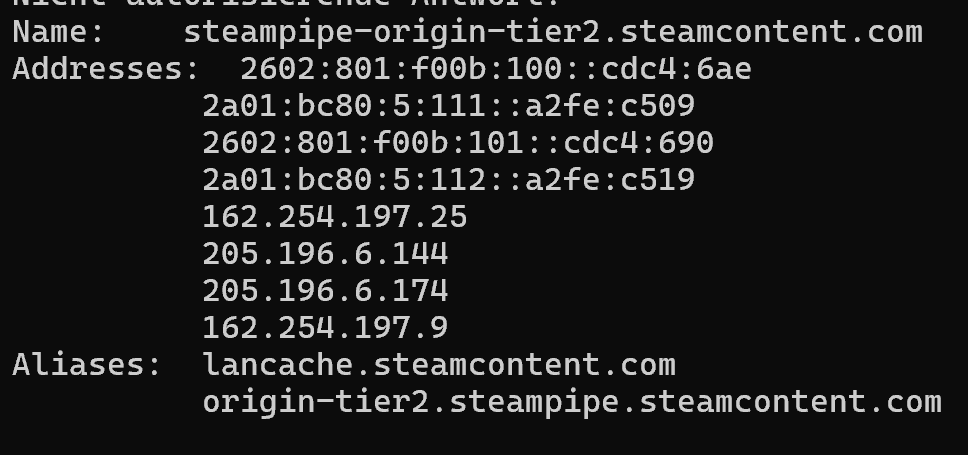

Mit dem Anschluss hat es wenig zu tun, ein "nslookup" auf die Adresse bringt folgende IPs hervor.
Code:
Addresses:  2602:801:f00b:100::cdc4:6ae
          2602:801:f00b:101::cdc4:690
          2a01:bc80:5:112::a2fe:c519
          2a01:bc80:5:111::a2fe:c509
          162.254.197.9
          205.196.6.174
          162.254.197.25
          205.196.6.144
Technisch gesehen, könntest du dir selbst in der Hosts Datei oder in der FB einen passenden DNS Eintrag erstellen und dort nur die deutschen IPs eintragen und wenn du schon dabei bist, das gleiche noch für "lancache.steamcontent.com" machen. Wieso man das so gelöst hat, weiß wohl nur Valve.

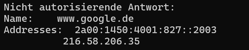

DNS funktioniert so nicht! Schaue mal was du unter "www.google.de" heraus bekommst!
Bei einem DNS Eintrag mit mehreren IPs, nimmt sich das System im Round Robin Verfahren einfach eine davon und wenn diese nicht erreichbar ist, versucht es mit etwas Glück eine andere. Mehr aber auch nicht, das System schickt nicht einfach an alle 8 IPs eine Anfrage und schaut welche am schnellsten antwortet.

Wie du alleine an meinen beiden Posts sehen kannst, verändert sich sogar die Reihenfolge der Einträge. Klassisches DNS Load Balancing, ohne Rücksicht auf die Location. Wobei ich nicht davon ausgehe, dass Valve keine Server in China hat, vermutlich werden über diese Server eh nur Spieldaten heruntergeladen und man nimmt die langen Antwortzeiten zu den US Servern in Kauf.
Für die Ermittlung von Antwortzeiten zu "Steam", eignet sich diese DNS Adresse schlichtweg nicht. Die Spieleserver die Valve ebenfalls bereitstellt, haben damit gar nichts zu tun. Ebenfalls unbekannt an dieser Stelle ist, wie der Steam Client damit umgeht und ob er selbst die IPs den Antwortzeiten nach zuordnet. Ein "Ping" macht es jedenfalls nicht, der nimmt sich einfach eine beliebige Adresse und versucht es dort, daher auch die unterschiedlichen Ergebnisse in diesem Thread.
