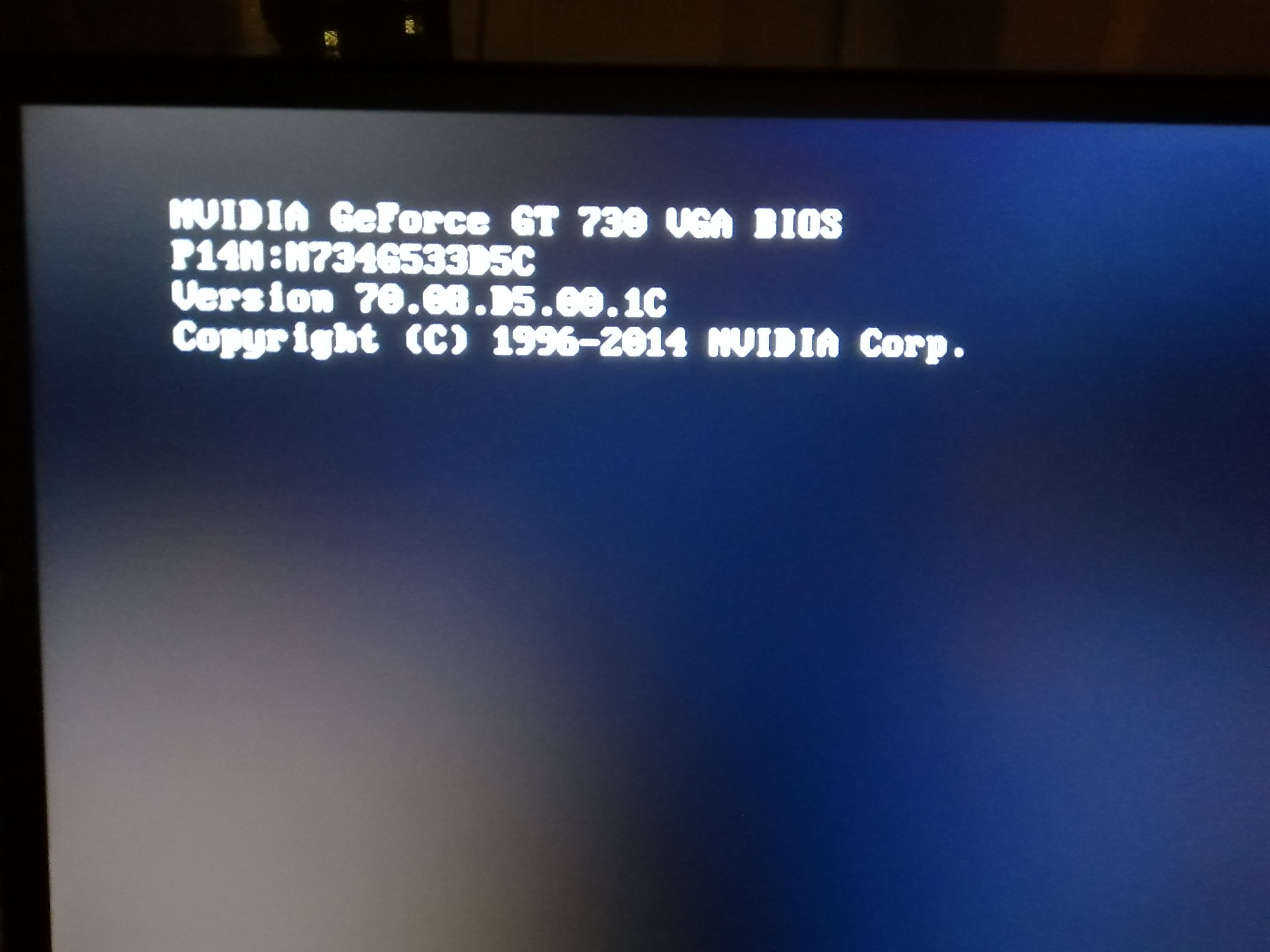

Habe heute einen PC zusammengebaut, mit folgender Hardware:
MSI B450m-A Pro Max
AMD Athlon 3000g
8 GB ddr4 2400 ram
400w Be quiet system power 9
Nvidia gt 730
120gb SanDisk ssd
Soweit hat alles direkt geklappt, startet, Windows lies sich installieren, er bootet in Windows hoch.
Allerdings braucht er sehr lange für einen neuen PC. Zuerst kommt für etwa 15-20 Sekunden dieser Text (Siehe Anhang).
Anschließend kommt für etwa die gleiche Zeit ein blinkender Unterstrich. Danach kommt POST mit der Auswahl ins uefi zu gelangen.
Anschließend nochmal etwa 15 Sekunden, dann wird Windows 10 gestartet und es läuft alles normal.
Das BIOS wurde eben frisch geupdatet, leider keine Verbesserung. Im BIOS selbst hab ich keine Option gefunden, die es beschleunigen würde.
Hat jemand noch eine Idee?
Lg
Ist das Bild ohne die GT730 auch solange da? Danach die 15sek fürs Win sind ja relativ normal.

Die "Nvidia gt 730" wird wohl kein VBios mit UEFI-GOP(Graphics Output Protocol) Unterstützung haben.
Je nach Windows 10 Installation (UEFI-Installation) und Bios Einstellungen gibts hier Probleme dann.
Hier muss auf jeden Fall dann CSM aktiviert sein und Uefi-Fastboot ausgeschaltet sein.
Fastboot wird aber wohl aus sein, sonst würde die Kiste mit einer Grafikkarte ohne (UEFI-GOP Unterstützung)
erst gar nicht booten.

Also,
Die GT 730 ist verbaut, weil ich meine Schwiegereltern leider noch nicht von ihrem alten VGA Monitor weg bekommen habe.
20 sek das angehängte Bild
15 sek blinkende unterstrich
2 sekunden post und Auswahl ob ich ins uefi will
Danach 5 Sekunden windows ladezeit
Dann einsatzbereit
CSM ist aktiv
Die SSD ist eine SanDisk sdssdp128g. Diese ist nicht neu, lief im alten PC (1250h) und hat laut crystaldiskinfo 100% Zustand.
Ebenso die Grafikkarte, die funktionierte in win7 bis gestern einwandfrei und hat auch jeden Test bestanden. Also furmark z. B.
Der ram läuft auf 2133mhz da ich noch kein xmp oder irgendwas aktiv habe.
Hoffe ich hab keine Frage übersehen?
Gut, baue sie aus und teste eben mit der integrierten grafikeinheit. Melde mich gleich

So, gt 730 ist raus, beide Problemladebildschirme sind weg :)
24 Sekunden jetzt vom drücken des anschalters bis gestarteten Firefox.
Danke euch und schönen Abend noch. Lg
