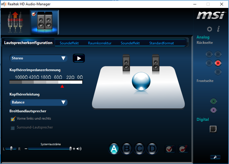

Foto 1: KH hinten angeschlossen Anhang anzeigen 636515

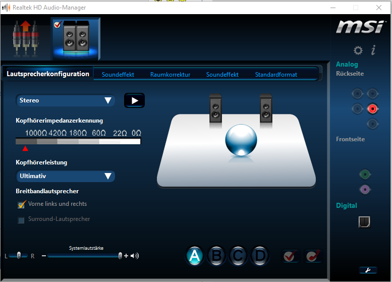

Foto 2: 2.1 Lautsprecher hinten angeschlossen Anhang anzeigen 636516
Das er mir bei 2.1 Lautsprecher auch diese Impendanz und den Verstärker anzeigt dürfte doch eigentlich nicht sein, oder täusche ich mich da?
Anschließen vorne ändert gar nichts. Der KV scheint nur hinten zu funktionieren.
