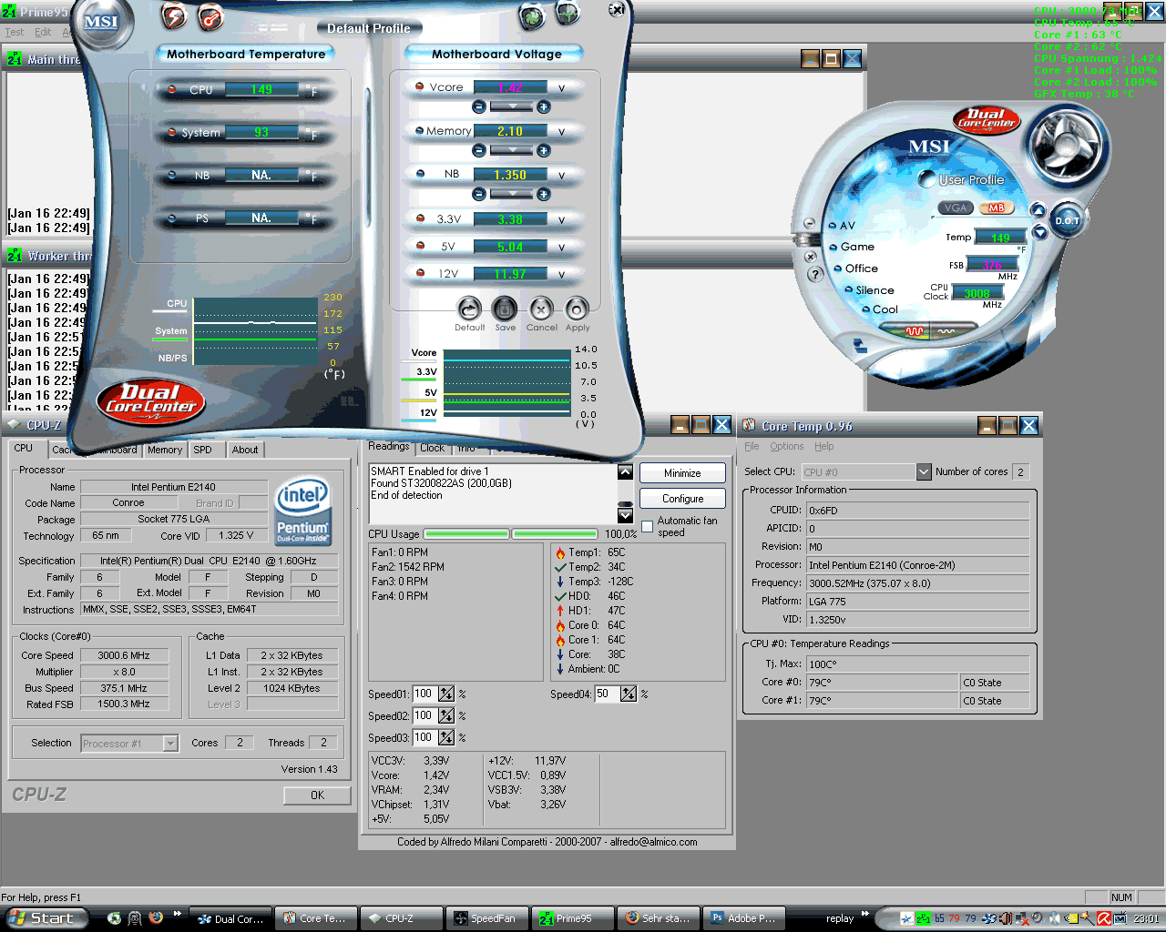

also ich habe miene Temps mit 3 unterschiedlichen progs gemessen (dual-prime test)
das eine programm ist der pc-wizzard und das andere core temp und dann noch speedfan
als CPU hab ich nen E2140 (M0 Stepping), als Mainboard nen MSI P35 Neo2-FR, und als kühler dient mir nen Noctua U9F.
Den FSB hab ich momentan auf 325 (325*8 = 2600 MHz / Core)
pc-wizzard: 60°C
core temp: 74 °C
speedfan: 61 °C
welche der Temps kann ich jetzt glauben?

also ich hab jetzt noch das tool, das beim mainboard mitgeliefert wird dazu genutz und das zeigt die gleichen temps an wie der pc wizzard und speedfan... ist das dann net glaubhafter? weil der Core Temp zeigt mir auch ne max temp von 100 ° C an -.-"
das will ich sehen, mach mal ein bild davon.
Wenn CoreTemp eine Tjunction von 100° C anzeigt, aber die korrekte Tjunction nur 85° C ist, dann stimmen die 60°.
Die Intel-CPUs geben die Differenz der eigenen Temperatur zur Tjunction an, alte Programme gehen einfach von einer Tjunction von 100° aus, neue Steppings haben aber andere Werte (in Form von 85°), weshalb es häufig zu diesem Temperaturunterschied von 15° kommt.
Hier ein screenshot der programme.... oben rechts die daten von pc wizzard

Sieh es so... du bist laut CoreTemp >20° C unter der "kritischen" Abschalttemperatur... über mehr brauchst du dir im Grunde keine Gedanken machen...
