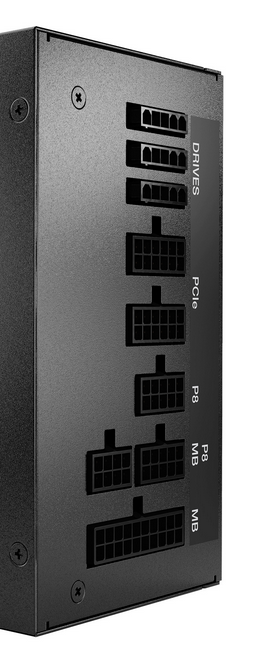

Grafikkarte ist mit mehreren Kabeln am Netzteil angeschlossen und nicht nur mit einem Y Kabel ?

Multirail NT sprich 12V1 und 12V2 nutzen. Ob Y-Kabel oder nicht ist irrelevant solange Last der CPU und GPU auf 2 verschiedenen Rails aufgeteilt werden.
da kann er wenig "falsch" machen ...
