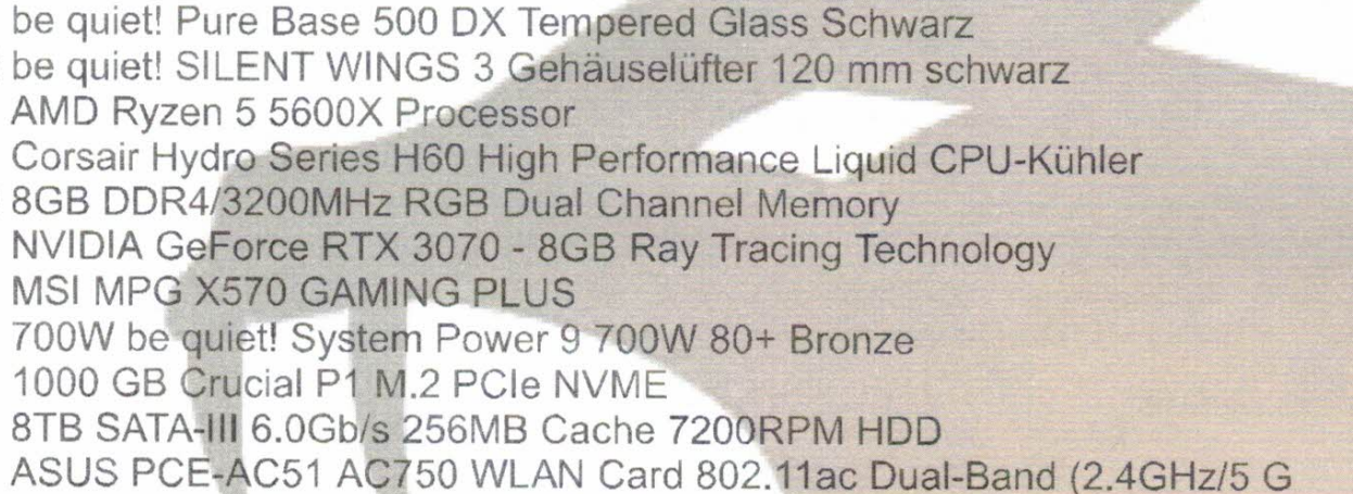

Moin erstmal,
Keine Ahnung ob es überhaupt das richtige Forum / die richtige Webseite ist .. wenn nicht, kurze Info und ich verwerf es. :-)
Hardware liste ich am Ende als Bild (Screenshot) damaligen Rechnung. Zusammengestellt und erstmalig angeworfen hab ich das System vor etwa 8 Monaten. Die ersten 6 lief auch alles soweit gut.
Ich habe ein ziemlich seltsames Problem, das ich nicht wirklich erklären kann, aber das geht jetzt seit etwa 1,5 Monaten. Ich wundere mich jetzt erst so richtig, weil es mir zuerst beim Spielen von Xcom 2 aufgefallen ist, so vor 6-7 Wochen. Das Spiel ist nicht wirklich ... das Beste, wenn es darum geht, lagfrei zu laufen, vor allem in Kombination mit vielen Mods, die zusätzliche Dinge hinzufügen, und die Lags traten nur auf, wenn etwas "Großes" das erste Mal in dieser Spielsitzung passierte. Sagen wir zum Beispiel eine große Granate explodiert und ich sehe einen umfangreichen Feuerball, dann friert das ganze Spiel für 1-3 (in seltenen, seltenen Fällen 5-10) Sekunden ein und geht dann weiter. Manchmal kurz "extrem schnell" um aufzuholen, manchmal nicht und alles weiter ist dann Zeitversetzt. Besonders nervig bei Videos/Cutscenes dann.
Ich habe es als Xcom-Problem eingestuft und weitergemacht, aber vor etwa 3 Wochen habe ich wieder angefangen, GTA V zu spielen und vor 2 Wochen "Destroy all humans!" (es war in der Humble Bundle-Choice Auswahl) und Samstag habe ich "Iron Harves"t getestet und keines dieser Spiele ist wirklich hardwarehungrig und ich kann mich auch nicht daran erinnern, dass ich Lags mit GTA V auf meinem alten PC hatte, den ich von 2011 - 2021 benutzt habe und nur einmal aufgerüstet habe, im Jahr 2016 mit einer neuen Grafikkarte, aber jetzt scheint es, dass ich es mit allen Spielen habe, wann immer eine "ungeschützte" hardwarehungrige Sache wie Explosionen passiert.
Das aktuelle System sollte das alles locker handhaben. Ich hab vor 4-5 Monaten ja sogar BF:V, 2042, Crysis Remastered und anderen "extrem gut aussehenden" Kram gespielt. Teilweise sogar aufgezeichnet, ohne jegliche Probleme. Ich hab ganze 1-Stunden Videos von Homeworld 2 Remastered ohne Lags und das Spiel ist voll von Explosionen etc.
Ich hab überlegt Win10 neu zu installieren, bin aber noch nicht zugekommen. Könnte das überhaupt am OS liegen? Oder eher ein Problem mit der Grafikkarte? Das System wurde in den letzten 6 Monaten nicht bewegt. Oberflächlich abgestaubt da die Katze gerne in dem Bereich rumklettert bzw. die Luft vom Lüfter abkriegt (...) aber als ich gestern mal durchgeschaut habe war im Gehäuse nichts ungewöhnliches, etwas Staub vll. aber keine Haare oder sonst etwas.
Ich hab auch nebenher (bei einem Bildschirm etwas schwierig) mal die nvidia Software / Overlay aufgemacht um die Temperaturen zu beobachten aber alles paletti. Die höchste Temperatur war irgendwo bei 60-65 Grad. Der erwähnte alte PC hatte mit BF:V (zum Beispiel) nie Probleme auch wenn er dann gern bei 85+ Grad Celsius rumgammelte. Aber Lags bedingt durch anspruchsvolle Animationen (wie eine Explosion halt) hatte ich so nie.

Liegen die Spiele auf der 8TB Platte?
Edit: Das Netzteil ist eher so Semi-gut geeignet und recht alt.
NikoNet schrieb:
Wirklich nur 8GB RAM?
Nein, 2x 8GB. Sorry, dass kommt auf dem Bild wohl etwas falsch rüber. Die GraKa hat nur 8, ja.

Du verschenkst (teils sehr) viel Leistung ohne XMP.
Ist zwar streng genommen auch übertakten, aber wesentlich relevanter als bei der GPU & CPU.

Welcher ist denn das? Nicht, dass dann unterschiedliche Chips verbaut sind und du nachjustieren musst...
Corsair Vengeance RGB PRO schwarz DDR4-3200 DIMM. Bestellt bei mindfactory. Dortige Artikelnummer 8867589. Nicht, dass ich RGB dabei brauche, PC steht eh hinter mir sodass ich ihn nicht sehe, aber hab beim zukauf der weiteren 16 hier jetzt halt darauf geachtet, wieder das identische zum bereits verbauten zu nehmen.

Ist leider heutzutage keine Garantie mehr das es auch der selbe RAM bzw. Bestückung ist. Was genau für RAM hast du denn verbaut?
AncientBread schrieb:
Nein, alles auf "Standard"
Wie schon gesagt wurde verschenkst du damit massig Leistung, der 5600X unterstützt schon nativ 3200er RAM.
Aktivierst du das XMP nicht läuft der RAM nur mit 2133/2400/2666 MHz, je nach Hersteller/Modell.

Also so alt ist das System Power 9 (2018) nicht, aber dennoch nichts was ich in so ein System verbauen würde.
Von welcher Auflösung reden wir hier eigentlich?
Eventuell sind die 8GB VRAM einfach fast voll.
Hast du dir einen neuen 4k Monitor vor 1,5 Monaten zugelegt?

RAM steht im voherigen Kommentar als Edit. Corsair DDR-3200 CL16.
Bezüglich dem Netzteil, wäre das ein Thema was (ohne Hardware änderungen) sich erst nach ~ 6 Monaten bemerkbar machen würde? Oder womit sollte ich da noch an Problemen rechnen?

Eine 3070 ist schon fordernd, auch wenn du 700W hast. Wenn es nicht mehr mitmacht, wird sich das bemerkbar machen. Abstürze, Blackscreens whatever.
Aber das ist erstmal nebensächlich und nichts was die nächsten Tage auftauchen sollte.

Es wird keine Probleme geben, bitte nicht verunsichern lassen. Einige User hier sind bekannt dafür auch über völlig solide Netzteile abzuledern. Ist so ein CB-Ding.
