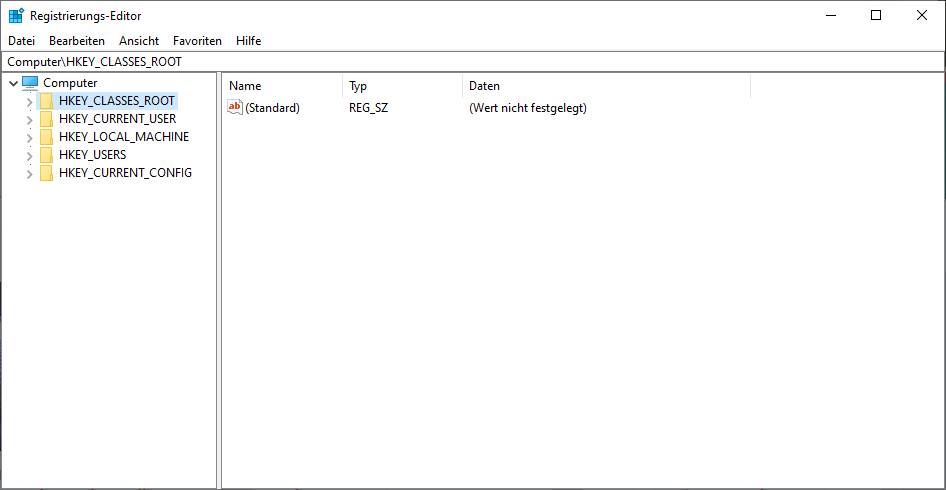

Hier ein Screenshot des Editors:

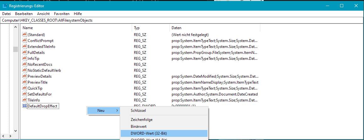

Also dann auf deine eigene Gefahr hin ;). (Ich hab es eben selbst ausprobiert)
  • Gib unter der Menüleiste Computer\HKEY_CLASSES_ROOT\AllFilesystemObjects ein
  • Danach Rechtsklick > Neu > Dword32
  • Rechtsklick auf Eintrag > Umbenennen DefaultDropEffect

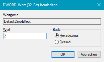

  • Rechtsklick auf Eintrag > Bearbeiten
  • Code:
    0 or delete = Standard
    1 = Immer kopieren
    2 = Immer verschieben
    4 = Immer Verknüpfung
Das Drücken von Ctrl bzw. Shift zum Ändern der Aktion geht weiterhin.

Hallo .courson,
bist mein Held des heutigen Tages....
Nachdem ich den richtigen Unterordner geöffnet hatte (AllFilesystemObjects) gab es dort schon den von dir oben beschriebenen Wert - der Stand aber auf 1.. wieso auch immer das System das geändert hat :mad:.. habe den dann auf 2 geändert und siehe da... ES FUNKTIONIERT... DANKE...
Lg
