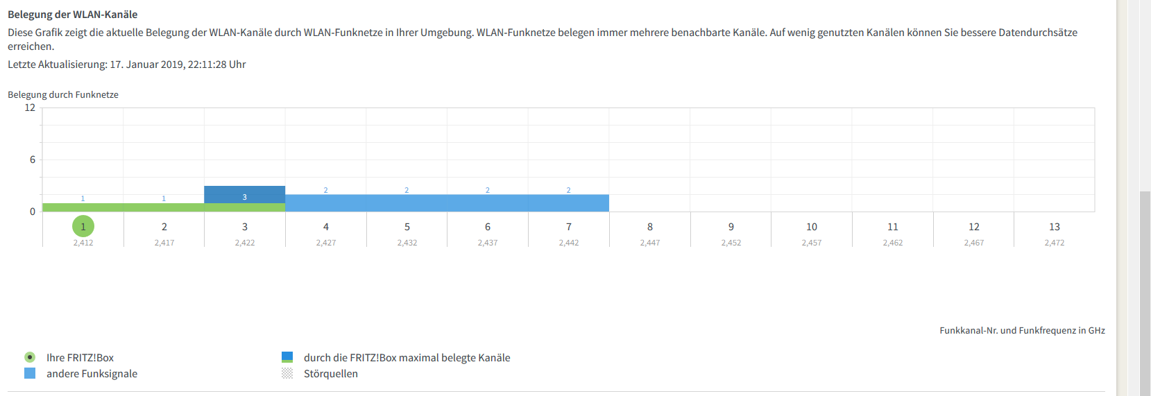

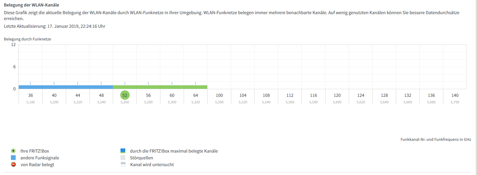

Wifi Analyzer hab ich schon und dann auch auf den besten Kanal eingestellt.
Nein ich hab entweder die Fritzbox 6490 oder den Vodafone Router angesteckt. Der alte Router ist auch abgesteckt.
Und es ist auch nur ein WLAN des Nachbarn und mein Drucker im Funkbereich zu finden.
Den Drucker hab ich auch schon ausgesteckt.
Wenn ich nur auf 2,4Ghz umstelle ist der Empfang aber ebenfalls nicht besser, sogar noch schlechter.
Da bekomm ich beim Router max 190 Mbit und 2 Räume weiter dann noch im besten Fall 3 Mbit.
