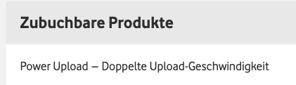

Falls du aus einem ehemaligen Unitymedia-Gebiet kommst, buch die den Power-Upload, kostet 3€/Monat mehr.
Hier in NRW ging es so. kA wie es in anderen Bundesländern aussieht.
Wenn du das hast, kannst du dich auf Dual-Stack nativ umstellen und hast deine eigene IPv4.
Erspart dir einiges an Ärger

Der Power Upload soll das beheben

Wie oben beschrieben, wechsel auf den PowerUpload, sag dem Support du möchtest nach der Aktivierung bitte Dual Stack Nativ haben und dann hast du vermutlich keine Probleme mehr.
Ist normalerweise eine Sache von <1h. (Wartezeit am Telefon nicht mitberechnet)

Vf meinte schon, dass sie für 3€ monatlich mit nativem IPv4 das Problem beheben könnten.
Wenns jetzt nicht besser wird werde ich das machen müssen.

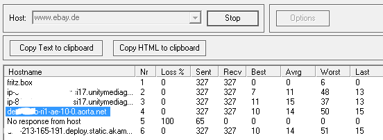

Hier der Screenshot von mtr:
Der DNS Server ist nicht das Problem, den habe ich gerade getestet.
So sieht es fast bei jeder Webseite aus. In MTR immer vor und nach aorta.net nur No response from host und 100% Paketverlust.

Gerade gehts wieder, der Host welcher vorher Probleme machte reagiert auch jetzt nur träge und nicht auf jede Anfrage. Es ist: de-fra01.....aorta.net
Was ist das? :D
"aorta" hört sich für mich nach einem Backbone von unitymedia an. 😉
Dass mittendrin was verloren geht, "kann" normal sein, wenn jemand schlicht Ping ignoriert.
https://www.google.com/search?&q=aorta.net
Wie oben schon geraten, scheint das Carrier Grade NAT überlastet, was du mit "echtem" IPv4 gegen Aufpreis beheben kannst.
Siehe z.B.: https://community.unitymedia.de/cat...-nicht-buchung-power-upload-wird-seit-1-woche
Edit: Andere Frage: Ist das nur zu Stoßzeiten ein Problem? Geht es vielleicht früh morgens besser?
Ha! Und Unity sagt immer das Problem liege bei mir weil es bei denen ja nie Probleme gibt ;)
Ja, aber der Host ignoriert den Ping nicht immer sondern ich habe am Ende 97% Pakenverlust nach 500 Versuchen. Außerdem geht meine Anfrage danach gar nicht weiter sondern es folgt nur gut 10 mal "no response from host".
Werde da morgen wieder anrufen.
Jetzt wo du es sagst, ja meist kommt das Problem Abends wenn alle Netflix anschmeißen :D
