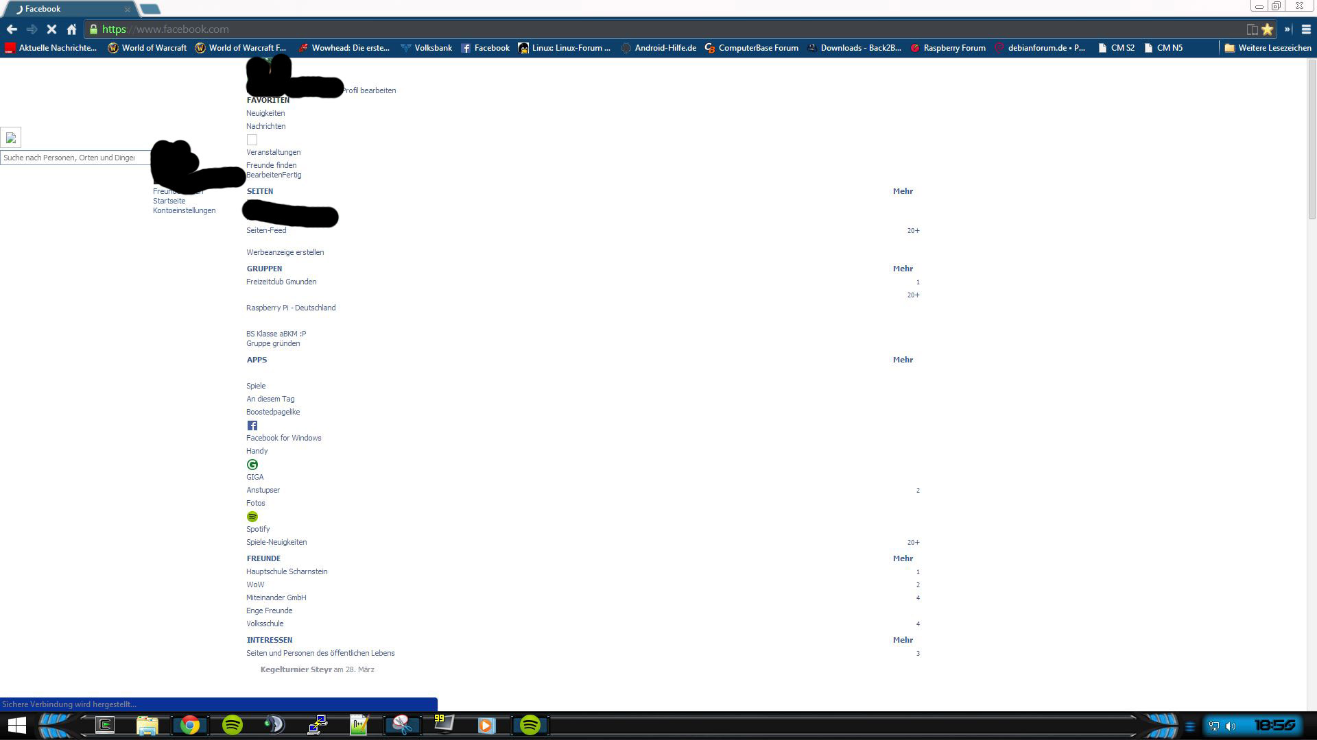

Ich lade noch einen Screenshot von Facebook hoch. Meinen Namen und mein Profilbild werd ich jedoch schwärzen. Bitte um Verständnis.

Hi,
da scheint das CSS nicht korrekt zu laden. Cache mal komplett leeren und ggf. mit anderem Browser testen. Eventuell auch mal einen anderen DNS probieren.
VG,
Mad
Was heißt hier "CSS nicht richtig geladen".....der ist mit dem Laden noch gar nicht fertig (siehe Statuszeile Browser).
Hast Du Probleme mit verschiedenen Seiten, oder nur mit HTTPS?!?!?!
denn hier scheinst Du ja die HTTPS Seite von FACEBOOK zu laden. Versuch mal eine andere HTTPS Seite. Gibt es die gleichen Probleme?!?!
Virenschutz ist in Windows 8 integriert. Da in den Einstellungen der Echtzeitschutz aktiv ist denk ich mal das da Web Überprüfung dabei ist. Cache hab ich jetzt mal geleert. Das Problem taucht ja nur manchmal auf. Was passiert ist, ist das ich von Facebook und computerbase abgemeldet wurde. DNS hab ich 8.8.8.8 und 8.8.4.4 eingestellt da ja irgendwas von Twittersperre in den Nachrichten steht und weil paar Seiten nicht gegangen sind die ein Internetfreund aus Deutschland jedoch erreichen konnte, ich aus Österreich jedoch nicht. freedns.afraid.org z.b kann nicht erreicht werden und raspbian.org auch nicht. Das ganze ging aber vorher auch schon nicht als ich den Standard DNS von Windows drinnen hatte. Kann es sein das die Österreichische Regierung ihre Fingern im Spiel hat? Hab das selbe Problem ja auch auf einem anderen PC und der läuft mit Debian 7.4 Wheezy. Browser hab ich Google Chrome und Internet Explorer auf Windows Seite sowie Chromium und Iceweasel auf Debian Seite probiert.
