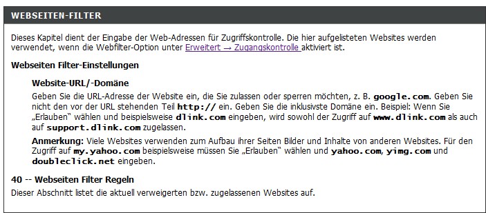

Bei mir steht es so...
welche anleitung steht beim sperren?
Da gibt es keine Anleitung auf meinem Router....
