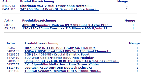

Hier die Komponenten

Da dein Netzteil nicht im Kauf auftaucht schätze ich du verwendest ein Nicht Haswell taugliches Netzteil.
Das klingt auch stark nach Netzteil, kauf dir einfach eines neues.

Den meisten PC-Kauf-Suchenden hier wird ein Asrock (das Asrock) und genau dieser Speicher empfohlen , wenn es ein Problem gäbe dann würden alle wiederherkommen. Ich glaub nicht daran das es am Ram liegt.
Achso das Coolermaster hab ich übersehen , es klingt aber immernoch nach NT laut deiner Problembeschreibung.
