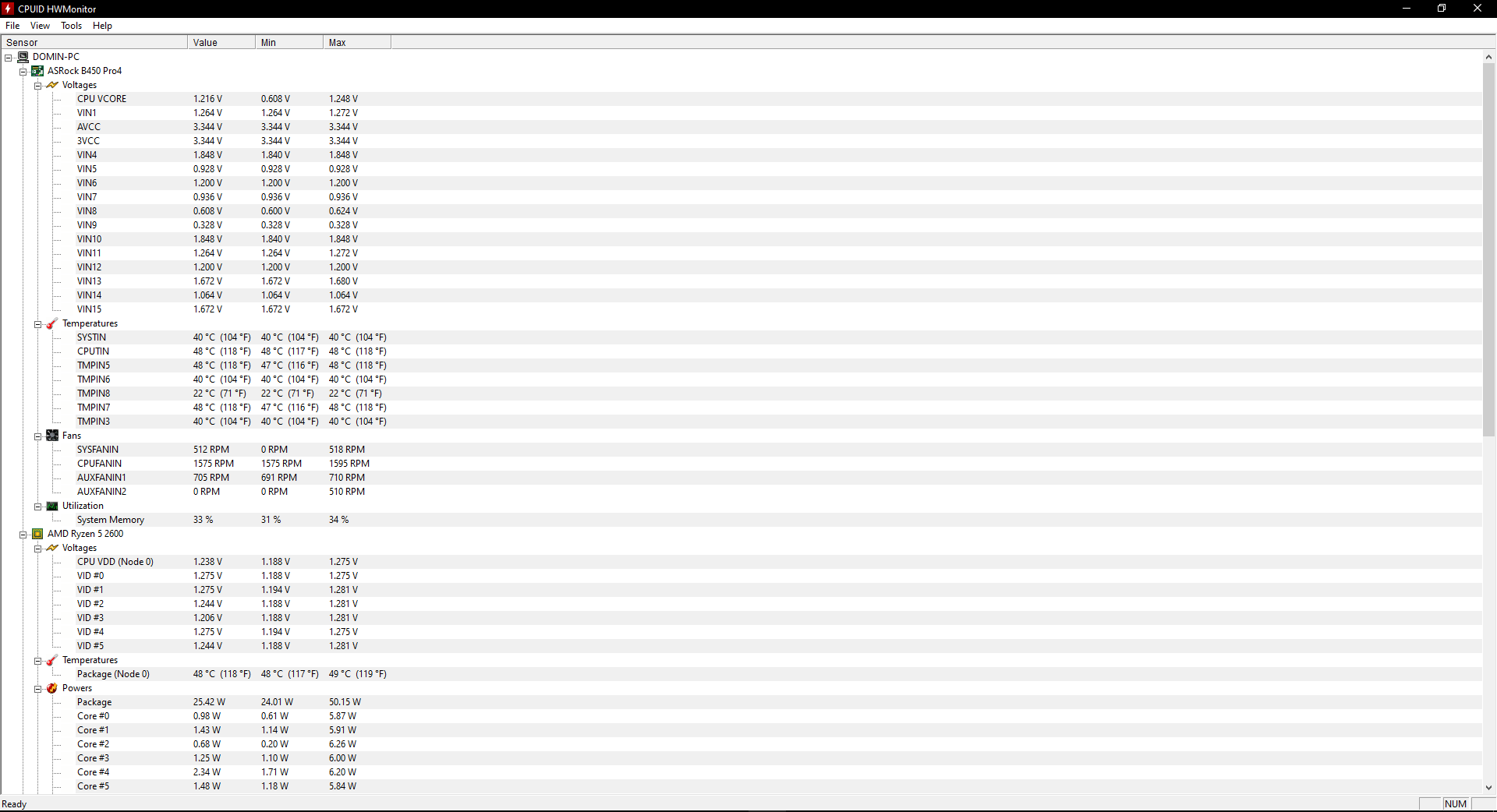

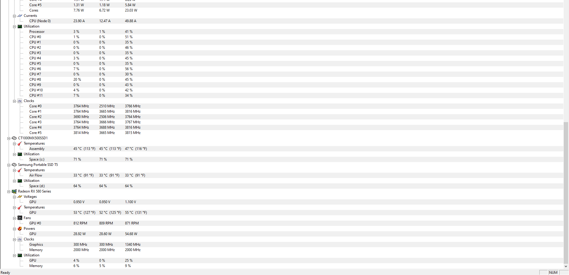

Danke vielmals für deinen Tipp mit dem nur ein RAM-Modul ausprobieren, das hat sehr geholfen. Ein CMOS-Reset war nicht nötig.
Ich glaube allgemein das der Airflow in meinem Gehäuse nicht sehr gut ist, da 2cm vor den grossen Lüftern gerade Glas ist. Aber nach dem der PC jetzt wieder geht konnte ich mit HWMonitor die Temperaturen nochmals einsehen, und die sind jetzt besser als vorher (warum auch immer). Ich glaube dennoch das die leicht höher sind als Sie sollten, aber vielen Dank für deine Hilfe.
