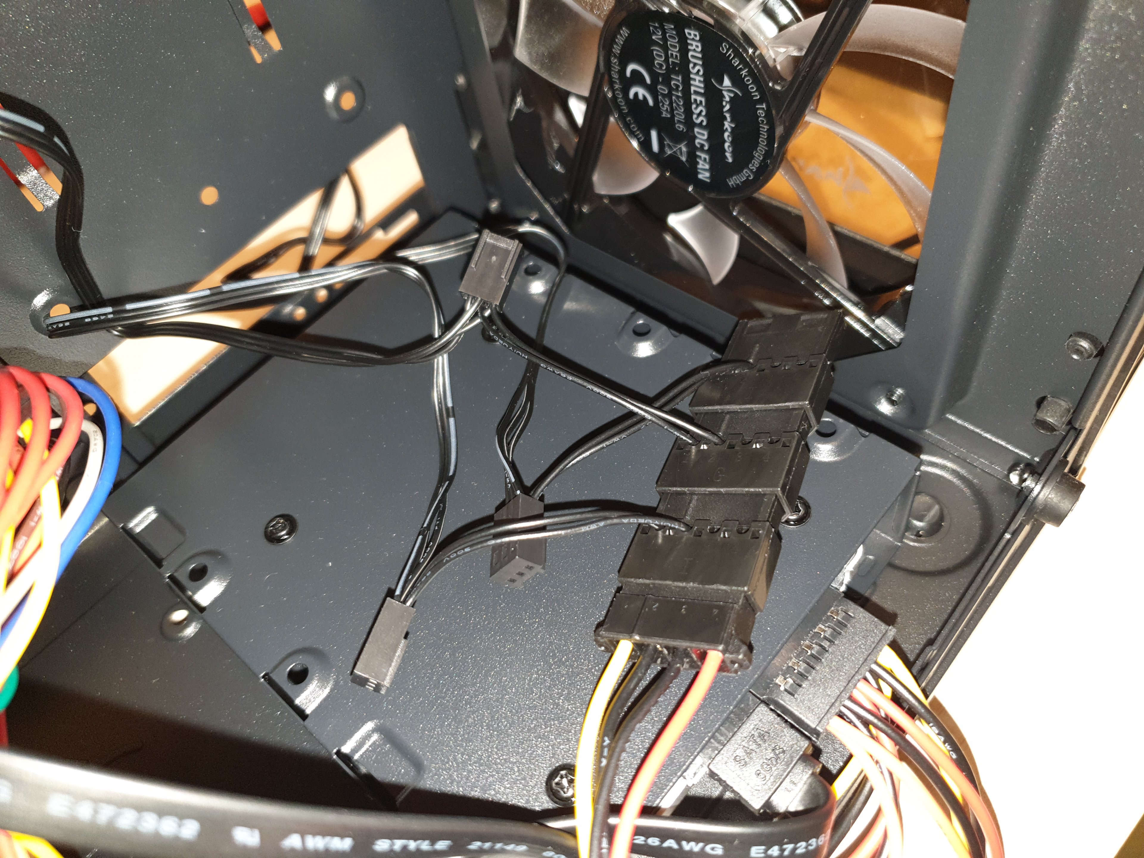

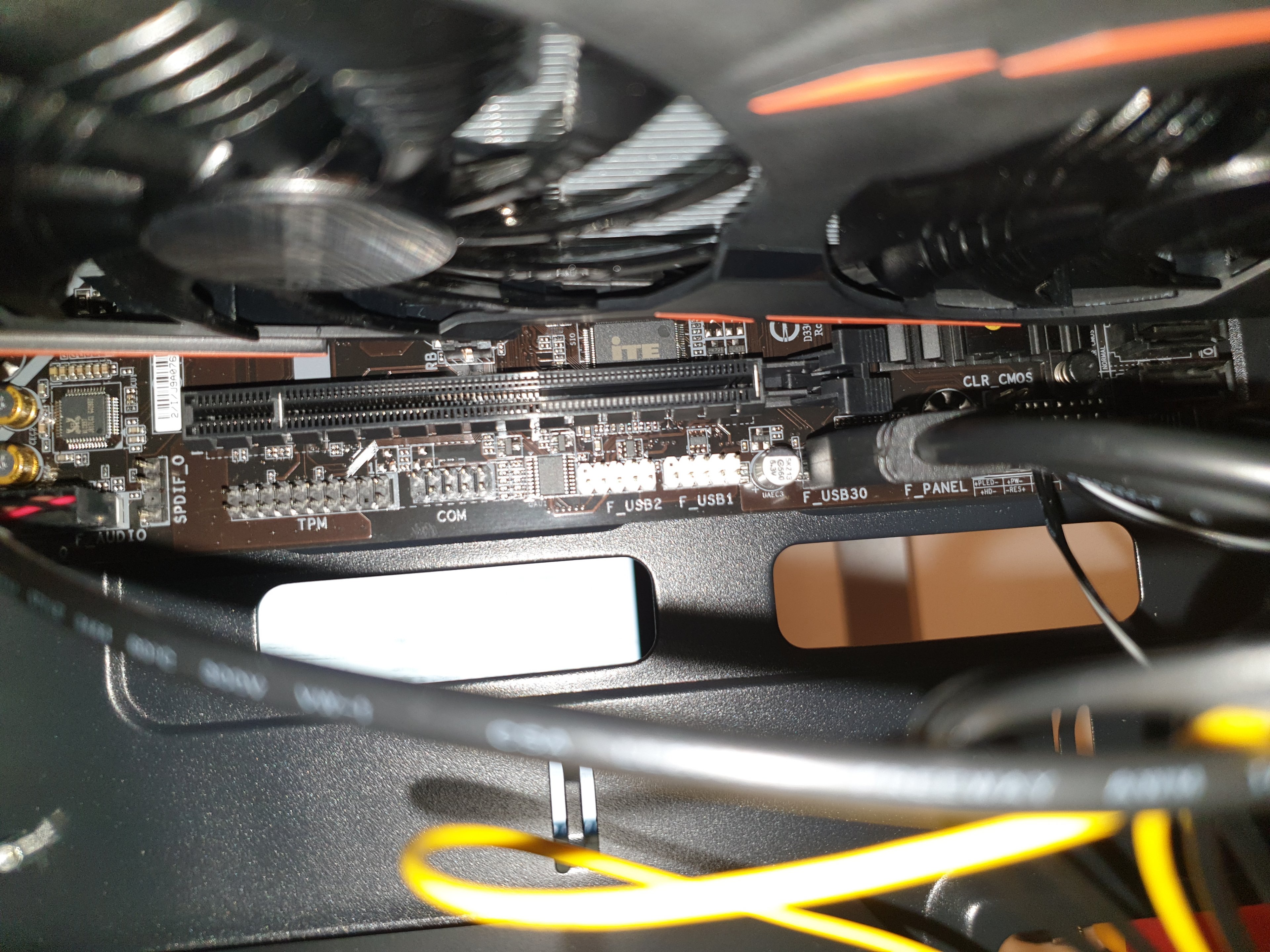

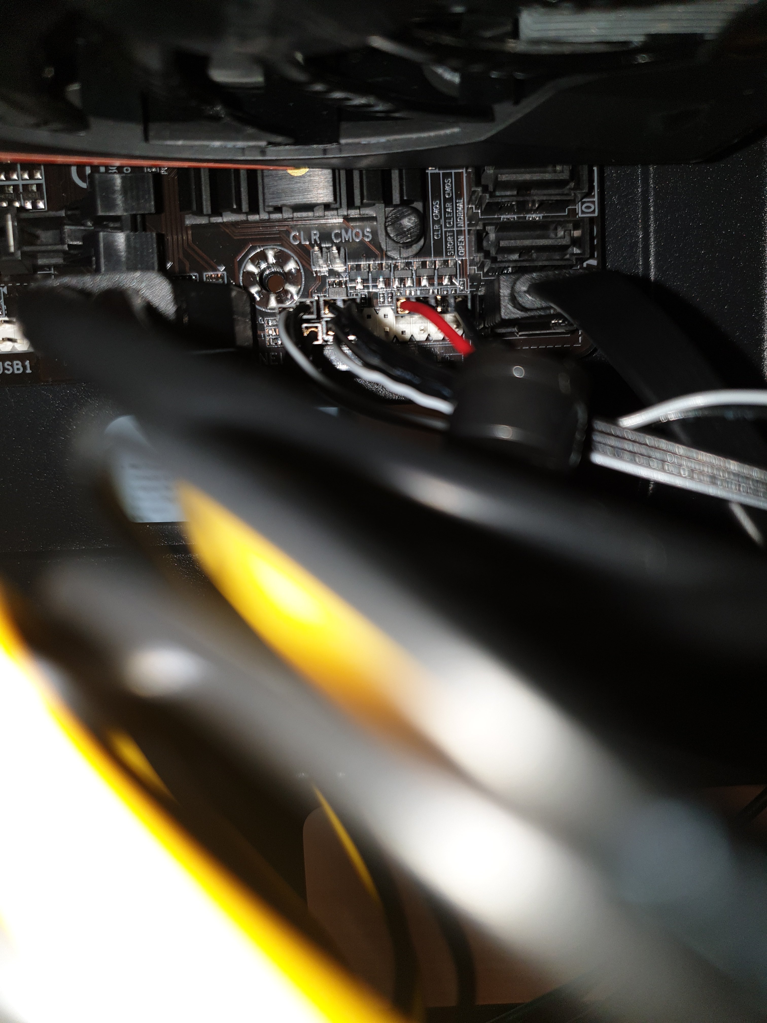

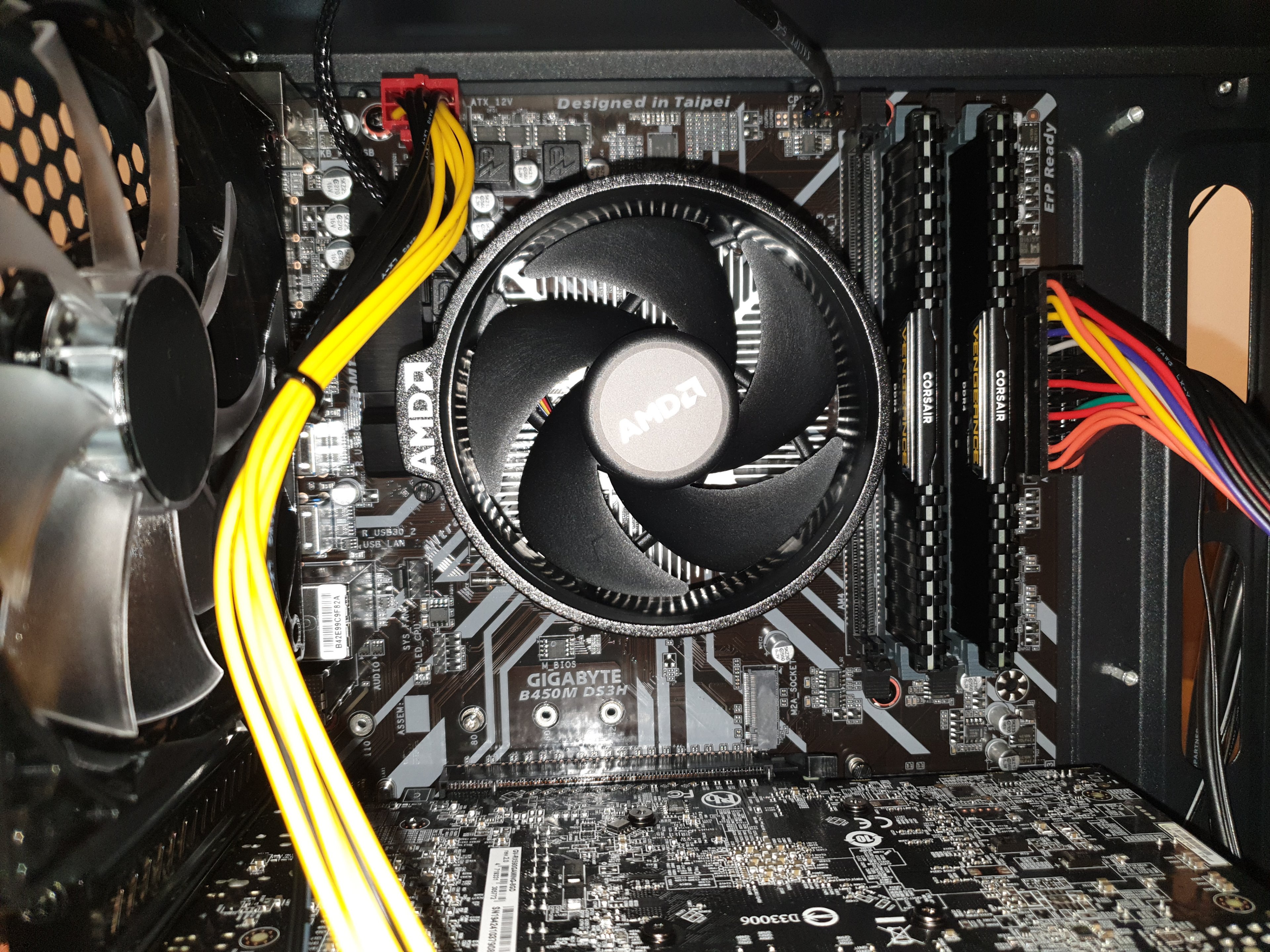

Hallo Liebe ComputerBase Community,
ich habe schon öfters Teile meines alten PCs ausgewechselt und ersetzt. Vor kurzem wurde es dann allerdings Zeit für einen komplettaustausch. Für den PC verwende ich folgende relevanten Teile:
Gigabyte B450m Ds3h
Ryzen 5 2600
Radeon RX 590 Gaming 8gb
Corsair Vengeance LPX 2x8gb
Kolink Core 600 Watt 80 Plus

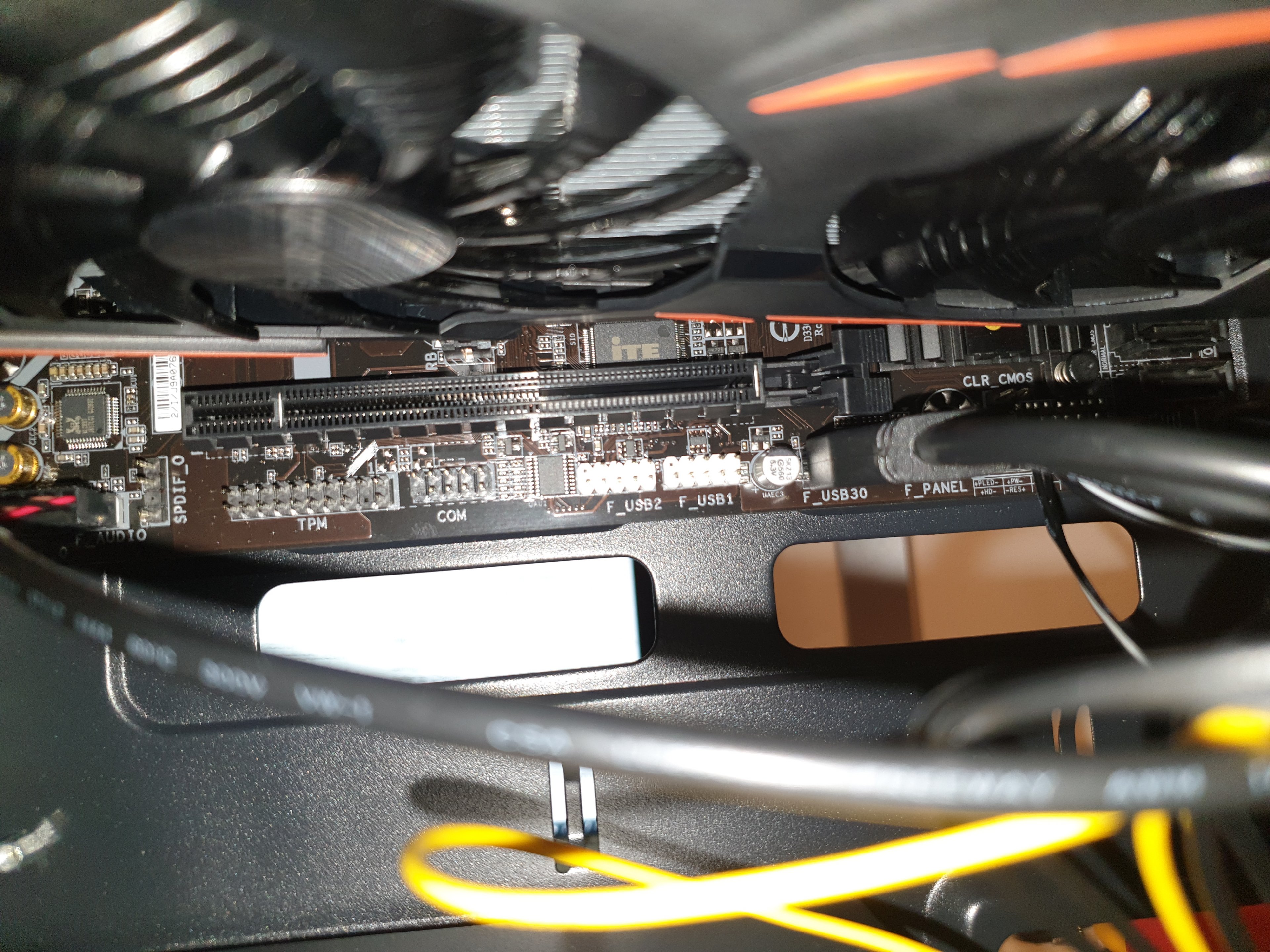

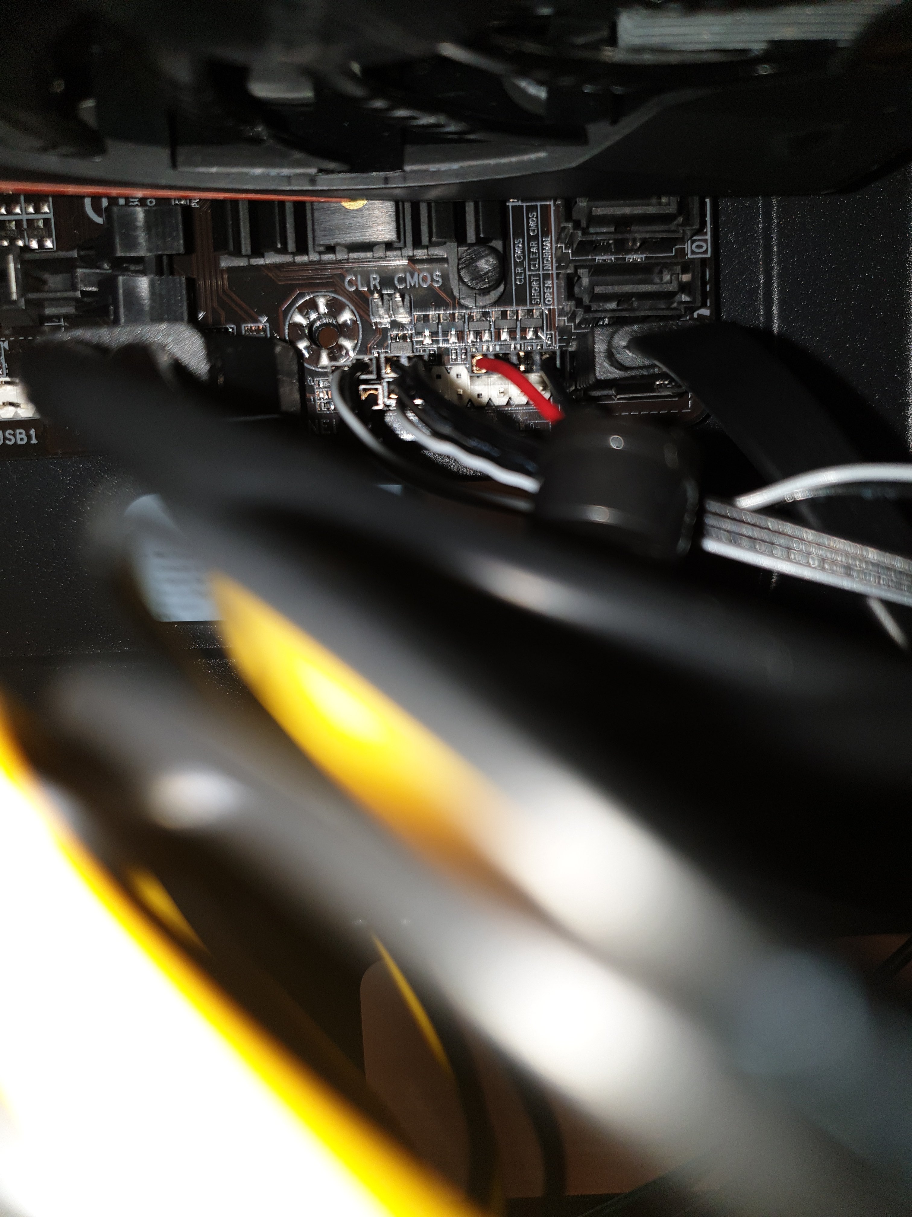

Nun habe ich den PC heute fertig gestellt. Allerdings zeigt mir der Bildschirm an "kein Signal". Die CPU, GPU und Gehäuselüfter Lüfter arbeiten. Die Lüfter, das Mainboard, und die Anzeigenlämpchen außen leuchten alle und die USB Buchsen funktionieren auch. Beim anschalten des PCs ertönt ein einmaliges Pipsen. Ich habe noch kein Betriebssystem installiert.
Ich weiß nicht was ich tun soll.
Ich bedanke mich jetzt schon für eure Hilfe. Übrigens, alle Teile sind neu. Unten seht ihr Bilder vom zusammengebauten PC.
LG Computer-Fan

Dein CPU-Stromkabel ist imho auch recht nahe am hinteren Gehäuselüfter.

Kühler Wraith Stealth verbaut ? Evtl. sitzt dieser "zu fest" auf der CPU - DIAGONAL die Schrauben leicht lösen -

Und vor allem : achte bitte auch wie in der 1. Antwort verlinkt darauf das der Mainboard speaker korrekt steckt. Das löst 95% solcher Probleme.
Auf Bild 2 fehlt die Schraube, kommt das an anderen stellen auch noch vor? Hast du alle Abstandhalter mit den Löchern im mainboard ausgerichtet und falsche entfernt um einen Kurzschluss zu vermeiden?
Auf Bild 1 fehlt über der graka auch die Schraube, anstandshalber ist rechts in der Luft...
