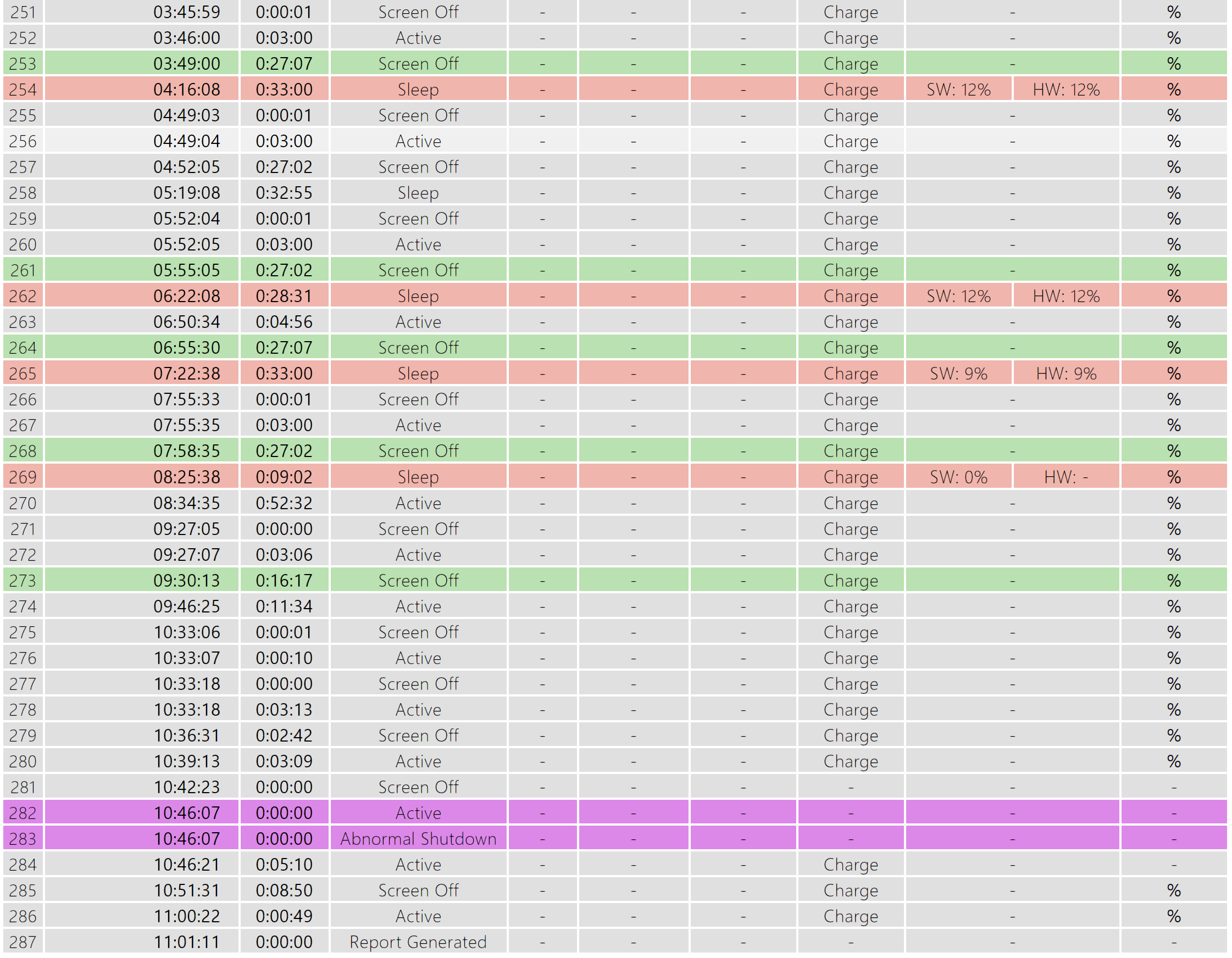

Entweder zum Zeitpunkt des Aufweckens, oder beim Anstecken des Netzteils:
Ich habe den Laptop heute morgen vom Strom genommen (10:42) und dann um 10:46 wieder ans Netz gehängt und aufgeklappt. Der Abnormal Shutdown ist um 10:46 registriert.
cartridge_case schrieb:
Wo kommt diese Auswertung her? Was sagt das Windows-Log zu den Zeiten?
Das ist das "powercfg /SYSTEMPOWERREPORT" Protokoll. Das Systemlog sagt dazu gar nichts: Um 10:42 gibt es den Eintrag, dass das System in den verbundenen Standby-Modus schaltet, und der nächste Eintrag ist um 10:46 dass das System neu gestartet wurde.
