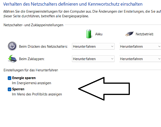

Üblicherweise nutze ich Nachts den Ruhezustand und trenne den PC dann vom Strom
Man fährt den PC runter und dann trennt man ihn vom Strom, sonst gehen die gespeicherten Daten verloren.
Und PC runterfahren geht ja seit Win 10 auch nicht mehr ohne eingreifen, Schnellstart unter Energieoptionen , einstellen was beim drücken des Netzschalters passieren soll Schnellstart Haken wegnehmen.
Dort wird dann der Schnellstart stehen wenns noch nicht deaktiviert ist.
