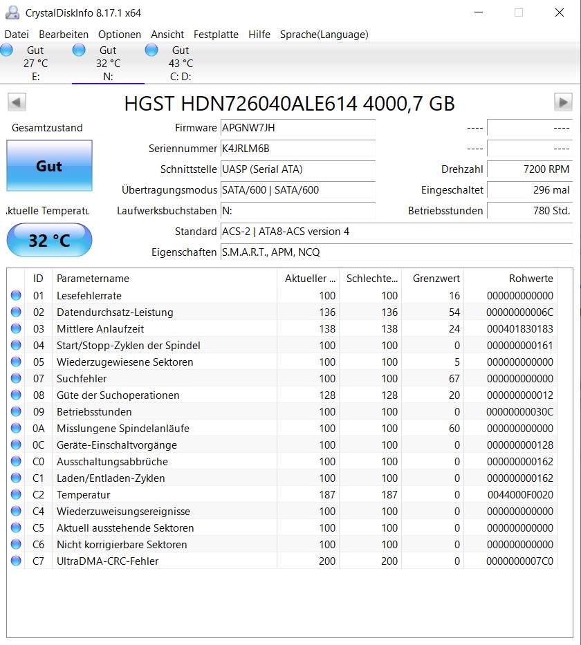

Was sagen denn die SMART Werte der Platten? Wobei ich eher von einem anderen Problem ausgehe. Du gehst per Remote-Desktop auf den Rechner? Welches OS ist installier?

UltraDMA CRC Fehler deuten auf Verbindungsprobleme hin.
erstmal das Kabel tauschen. oder den Wechselrahmen tauschen.
da ist was defekt

Mir sagen die Werte leider nichts - sieht die Platte sonst gut aus?
Ja, sonst sieht sie gut aus.
Fals Kabel oder wechselrahmen tauschen nicht hilft, könnte es auch am HDD-Controller liegen. Das wäre der worst case und damit wäre die Platte wohl zu ersetzen. Das ist aber eher unwahrscheinlich.
So wie ich das verstanden habe, geht die HDD in einem USB Dock ohne Probleme. Dann kann es eigentlich nur am SATA Kabel oder dem Wechselrahmen liegen.
Betreib die HDD halt mal im Dock und kopier dateien von der Platte runter. Zählen dabei die Ultra DMA CRC immer noch hoch, ist entweder auch das Dock hinüber (eher unwahrscheinlich, wenn andere HDDs funktionieren) oder die HDD selber (Anschluss der HDD, Controller defekt).
