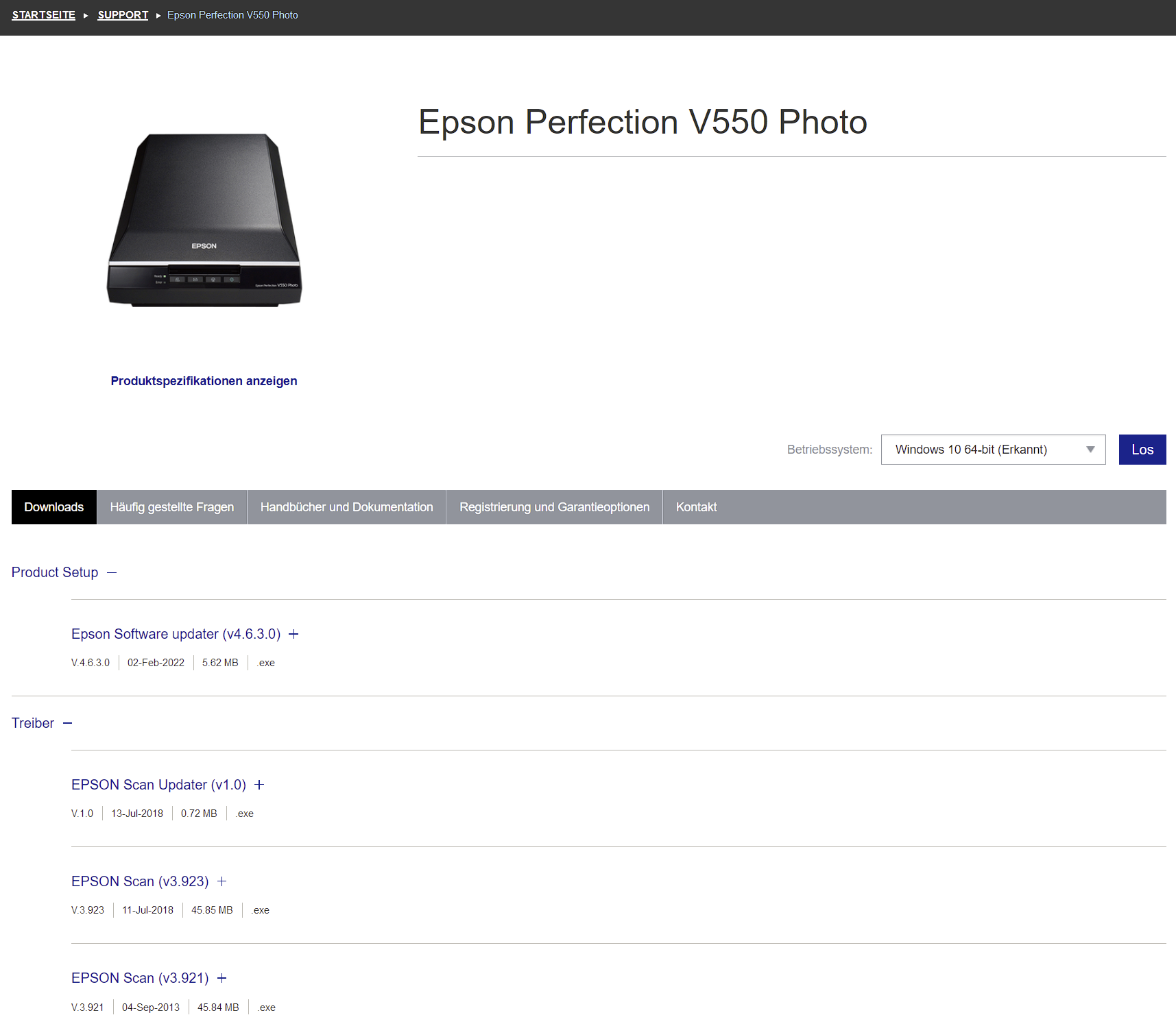

Für fast alle Scanner gibt es nur 32 Bit Treiber, selbst für meinen relativ neuen Epson V550 gibt es nur 32Bit Treiber, wieso weiß ich auch nicht.

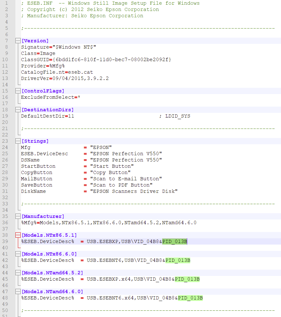

Und in der inf vom Epson Scan wird NTamd.64 aufgeführt - oder hast du ein älteres Modell?
und dennoch nur 32 Bit.
32 Bit Scannertreiber nisten sich unter Twain_32 ein und echte 64 Bit Scannertreiber unter Twain_64

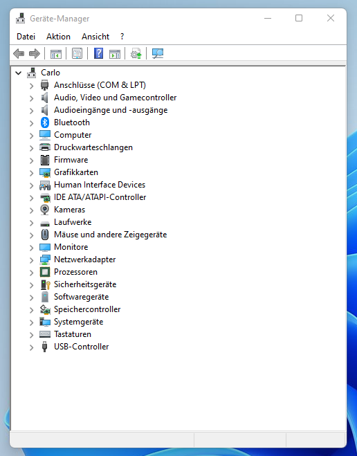

Für deinen Scanner unter Windows 10, hast du im Gerätemanager eventuell unbekannte Geräte?
...na klar, @Joe58 , den Scanner (wenn ich ihn an dem Rechner anschließe).
Ist doch auch logisch, er wird nicht als solcher erkannt, also ist er ein unbekanntes Gerät.
(ziehe ich ihn wieder ab, ist auch das unbekannte Gerät wieder verschwunden :)
Übrigens, ist das Win10 ja auch ein 64bit-System und will den Treiber nicht...
Wie hast du denn die Treiber gesucht?
Treiber auf der Herstellerseite gesucht, aber keine gefunden.
Oder, im Gerätemanager nach Treibern gesucht, und dein Modell gefunden, bzw. nicht gefunden.
Das hatte ich bei meinem Epson XP 510 auch so.
