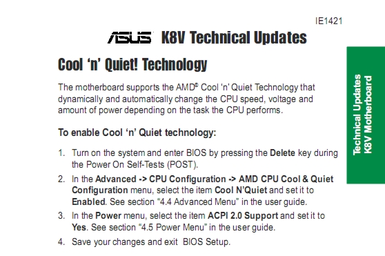

Irgendwie hat mir das ja keine Ruhe gelassen und ich hab beim stöbern evtl. was gefunden. Es gibt ein Update fürs Handbuch und darin ist vermerkt, wie C&Q bei diesem Board aktiviert wird. Demnach reicht die bisher beschriebene Vorgehensweise nicht, man muss zusätzlich im BIOS im Menü "Power" den "ACPI 2.0 Support" aktivieren. Vielleicht ist das der Haken?
Gruß, Andy
Gruß, Andy
Ich begrüße deine Bemühungen. :)
Klar habe ich das ACPI aktiviert; so stand es auch schon in meiner Version des Handbuchs.
