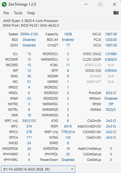

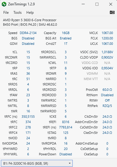

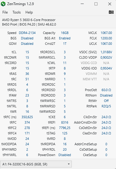

Lade dir mal ZenTimings hier auf CB runter und poste hier einen Screenshot.
Hier die Werte
Danke! Also XMP ist nicht mal an.
Ist das dann immer noch auf Kante?
