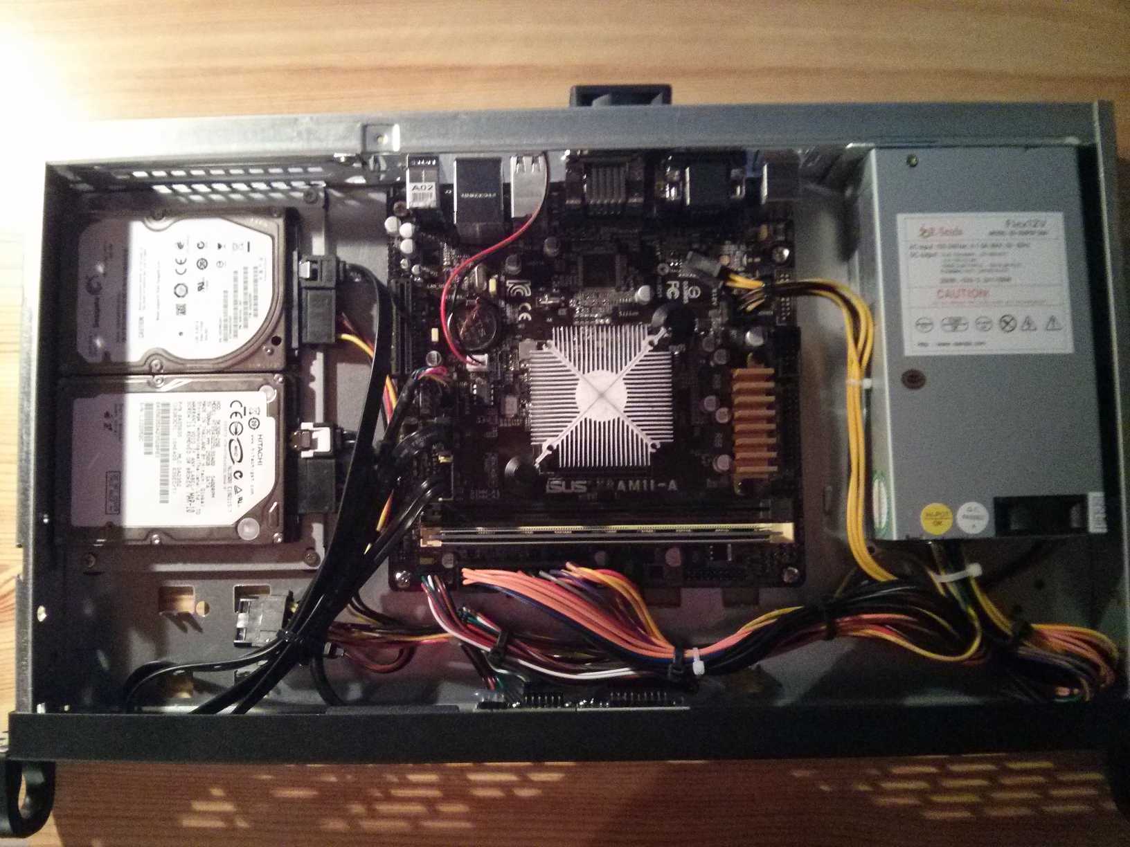

ich habe mir einen kleinen Server zusammengebaut:
AMD Sempron 2650
ASUS AM1I-A
Inter-Tech 1U-K-125L
4GB Arbeitsspeicher 1333Mhz
Zwei alte 2,5" Festplatten mit einmal 250GB und einmal 500GB
In diesem kleinen Erfahrungsbericht möchte ich auf die Server-Tauglichkeit der AM1 Plattform bzw. des Sempron 2650 eingehen. Als Betriebssystem nutze ich Ubuntu Server 14.04 LTS.

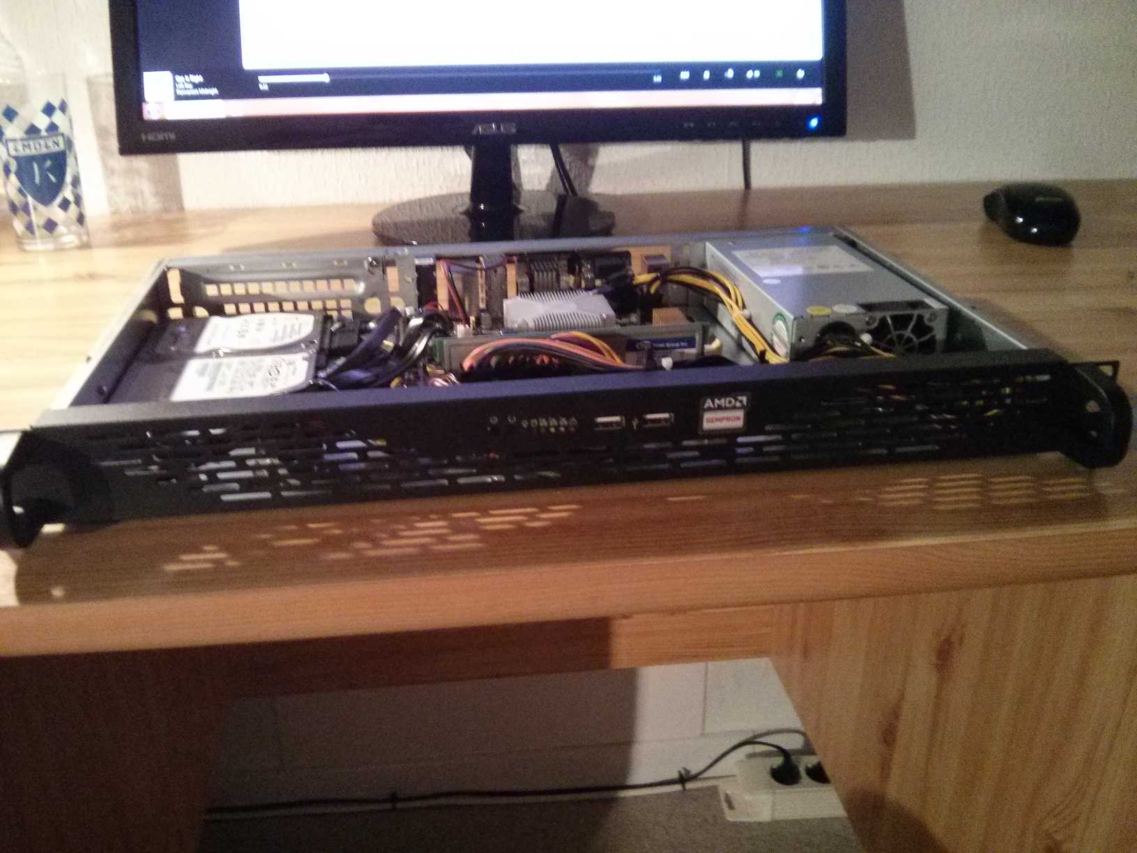

Als Gehäuse nutze ich ein Inter-Tech 1U-K-125L:
http://www.inter-tech.de/index.php?...-125l&catid=59:ipc-19-zoll&Itemid=654&lang=de

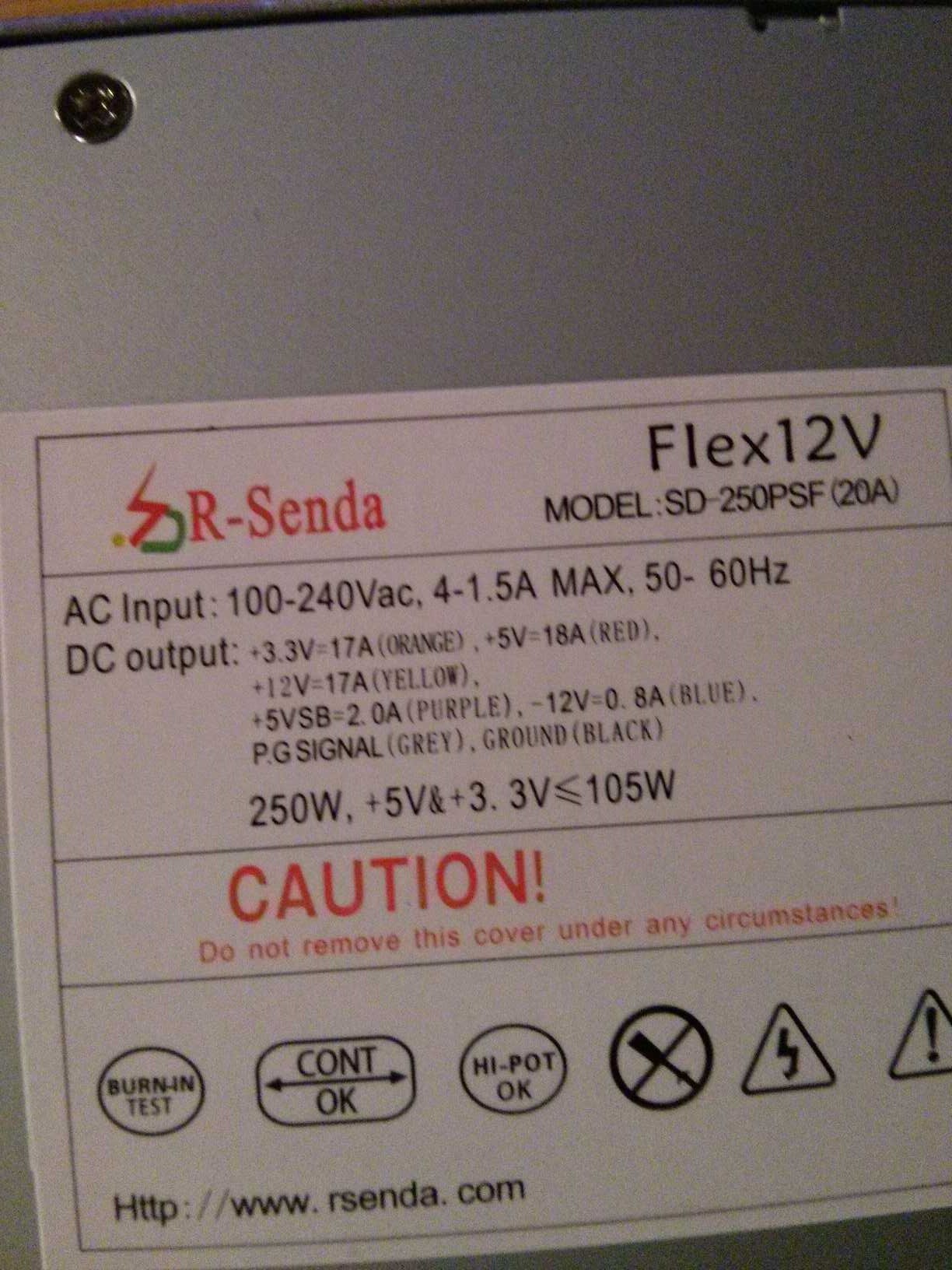

Das ist relativ günstig (um die 80€) und hat ein 250W 1U Netzteil dabei.
Ich wollte ein 19" Gehäuse... naja, warum eigentlich? Sieht doll aus und kann man vielleicht mal in einen Server Schrank tun. Bis jetzt liegt der Server einfach irgendwo in einer Ecke.

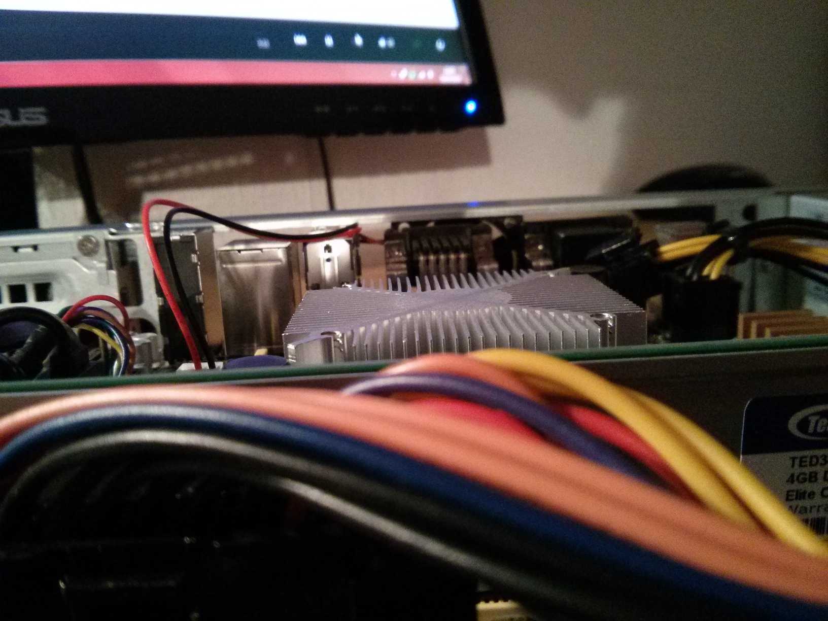

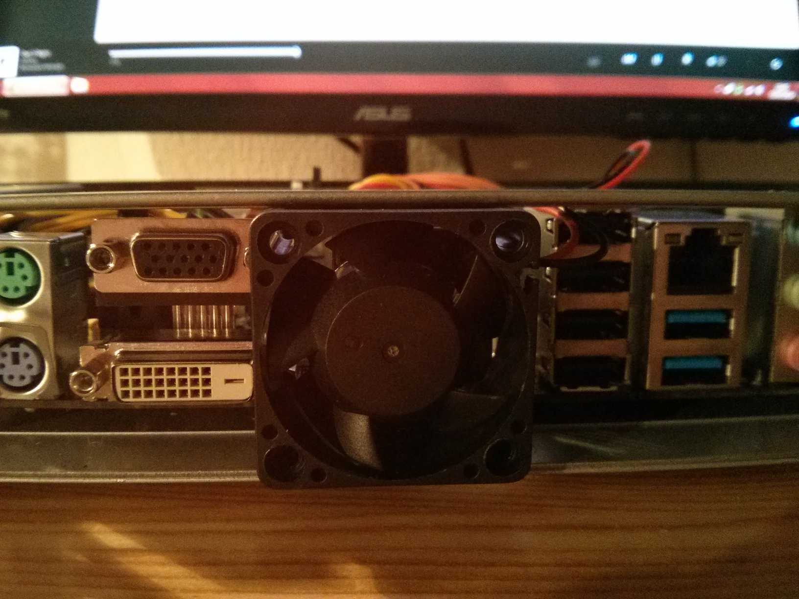

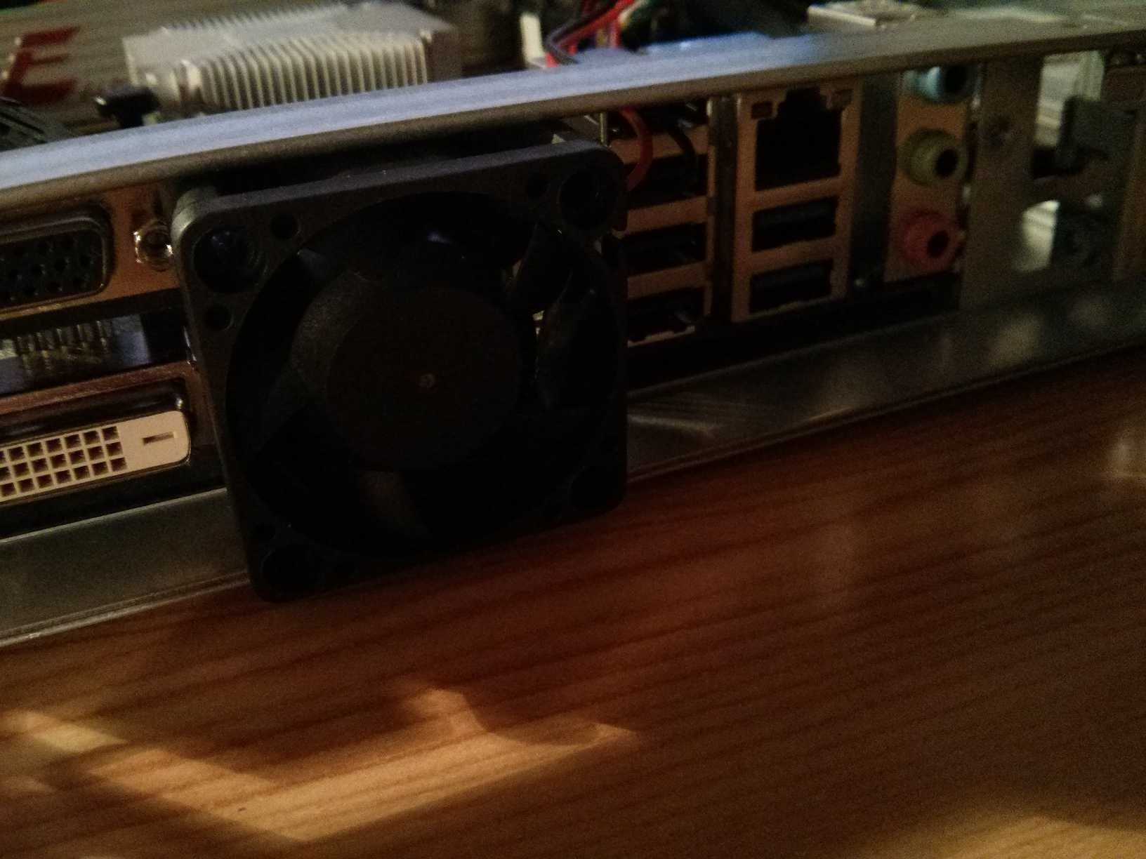

Wie man auf den Bildern sehen kann musste ich den Lüfter auf dem CPU-Kühler wegen der Höhe abnehmen. Da die Lüfter standardmäßig vorne waren und die kalte Luft nur gegen die RAM-Riegel gepustet haben, habe ich einen Lüfter hinter das IO-Schild gesetzt. Es ist, auch wegen der Höhe, kein IO-Schild verbaut, so dass der Lüfter gut kalte Luft von Hinten in das Gehäuse pusten kann und so die CPU kühlt, auch wenn dieser nur bei 9V läuft.
