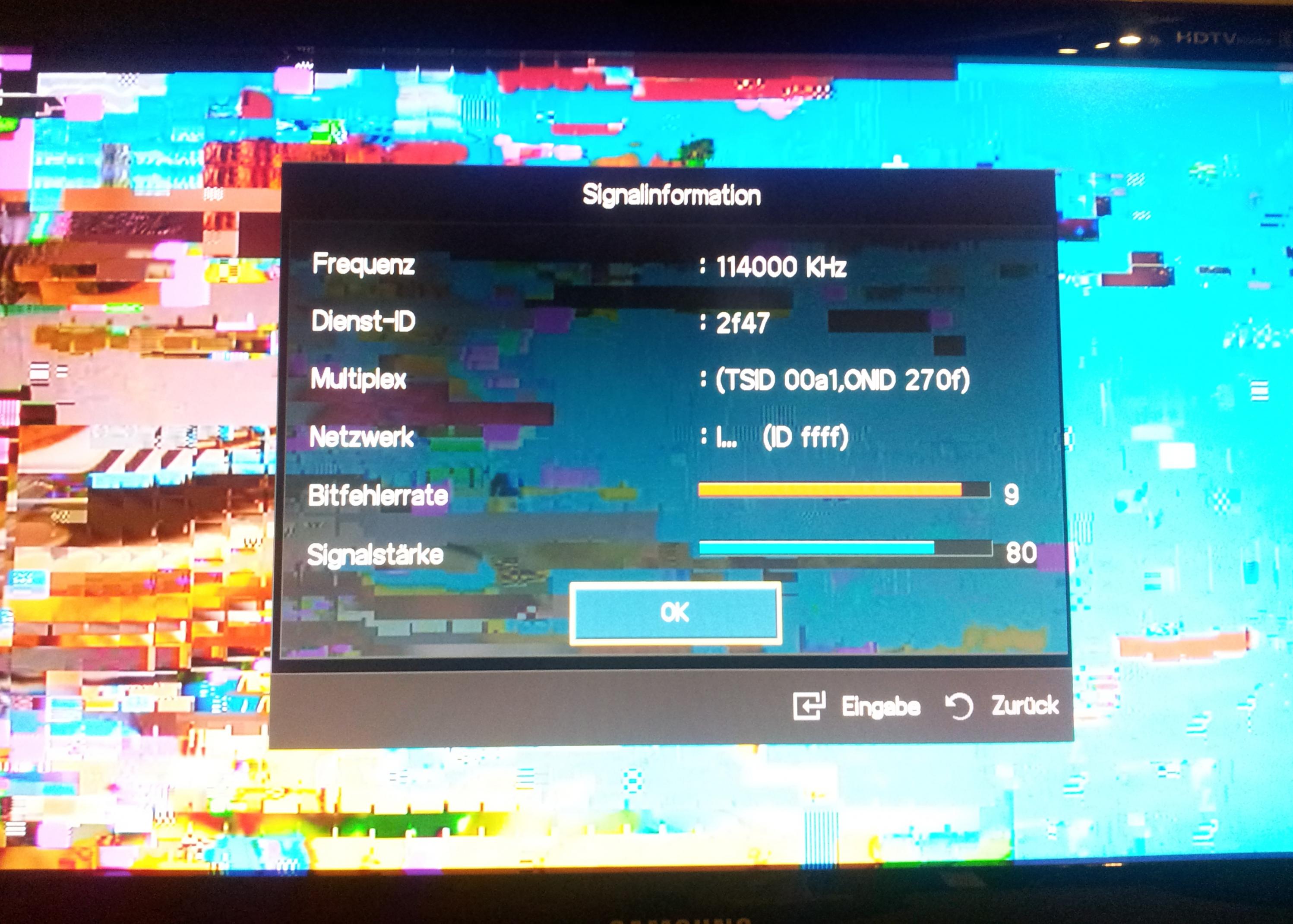

mein Problem ist mir schon lange bekannt, aber es war mir nicht so wichtig, doch gestern wollte ich mal wieder an meinem Monitor (P2470HD) etwas fernsehen aber alle Kanäle, mit Ausnahme von ARD HD und ZDF HD und ein paar weiteren Dritten und Servus.tv, ruckeln alle Sender. Da fiel mir wieder ein, dass dieses Problem besteht. Gedacht habe ich allerdings, dass es immer noch am Monitor liegt, am TV ist es leider genau so. Als die Ruckler zum ersten Mal auftraten dachte ich, dass KabelBW eben gerade was umstellt, aber dem ist wohl nicht so, denn sie sind immer noch da. Habe dieses Problem schon gegooled, aber anscheinend haben alle dieses Problem, da sie einen Reciver benutzen. Ich benutze jedoch keinen. Dachte auch dass es vielleicht am Kabel liegt, aber habe schon am Monitor und TV verschiedene Antennenkabel probiert.
So sieht mein Bild beispielsweise auf Pro7 aus.. aus Rucklern wurde das hier
Also gesund sieht das nicht aus. Was meint ihr?Liegt es irgendwie an mir und meinen Geräten oder sollte ich mal den KabelBW Support kontaktieren?
Vielen Dank schon mal :)
Billigkabel verlegt und DECT Telefon/Station in der Nähe? Die funken z.B. auf ner sehr ähnlichen Frequenz wie Pro7, da kanns zu Problemen kommen
Meinst du mit Billigkabel meine Antennenkabel oder das von KabelBW verlegte? Es ist ja nicht nur Pro7, sondern (fast) alle private Sender mit paar Ausnahmen. Die ÖR funktionieren super!
Zu dem mit den Telefonen: neben dem TV steht eine solche Station,w erde ich gleich mal umstellen. Der Monitor steht jedoch weit weg von dieser.

Hast du ne Anzeige für Signalstärke und Qualität? Denke du hast Untepegel, also zu wenig Signal und/oder Spannung auf der Leitung welche dann durch deinen TV abgeleitet wird.
So eine Anzeige hab ich leider nicht, bzw. noch nicht gefunden. Ich such mal

Stärke ist okay, Bitfehler sind viel zu viel. Hast du nen T-Stück als Verteiler auf der Dose? Machs mal weg. Was für Kabel? Ersatzkabel zu haben? Du musst die Bitfehler auf unter 4-5 bringen damit überhaupt nen Bild kommt. Normal sind 0-3
das war ein Bild von Monitor, da ist es mir eigentlich egal :) Beim TV sind es 100 bei Signalstärke, die Bitfehlerrate pendelt hier zwischen 0 und 5. Die Telefonstation habe ich weggestellt, aber keine Besserung.

Hmm... Foto von Dose und Kabel wär jetzt hilfreich wie schon JeGe schrieb.
Hast du mehrere Kabel hintereinander gehangen?
Könntest du nen Foto hochladen von der Fernsehanlage im Keller?
Haben andere im Haus das gleiche Problem?
Nutzt du Telefon und Internet über KBW? Funktioniert das?
ich muss gleich los.. also heute keine Bilder, sorry. Aber ja Telefon und Internet via KBW gehen problemlos
