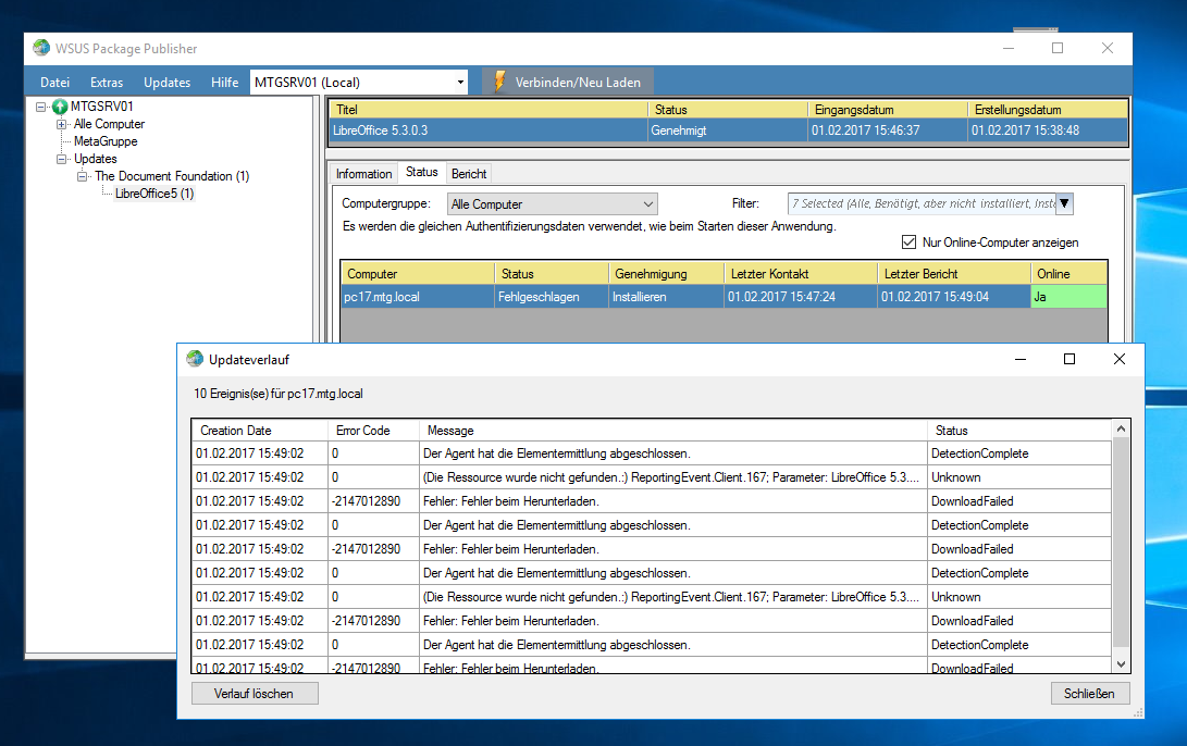

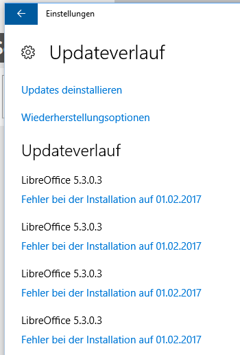

Mit dem WSUS Package Publisher will ich nun msi-files verteilen. Der Client scheint das Packet auch zu finden. Er versucht es zu downloaden, aber genau das schlägt anscheinend fehl:
Habs mit Libreoffice versucht, aber auch mit was kleinerem (PDF X-Change viewer).

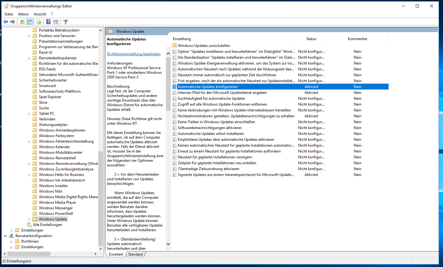

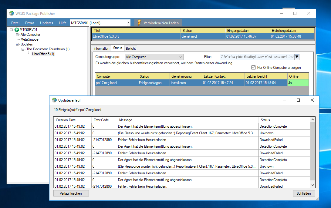

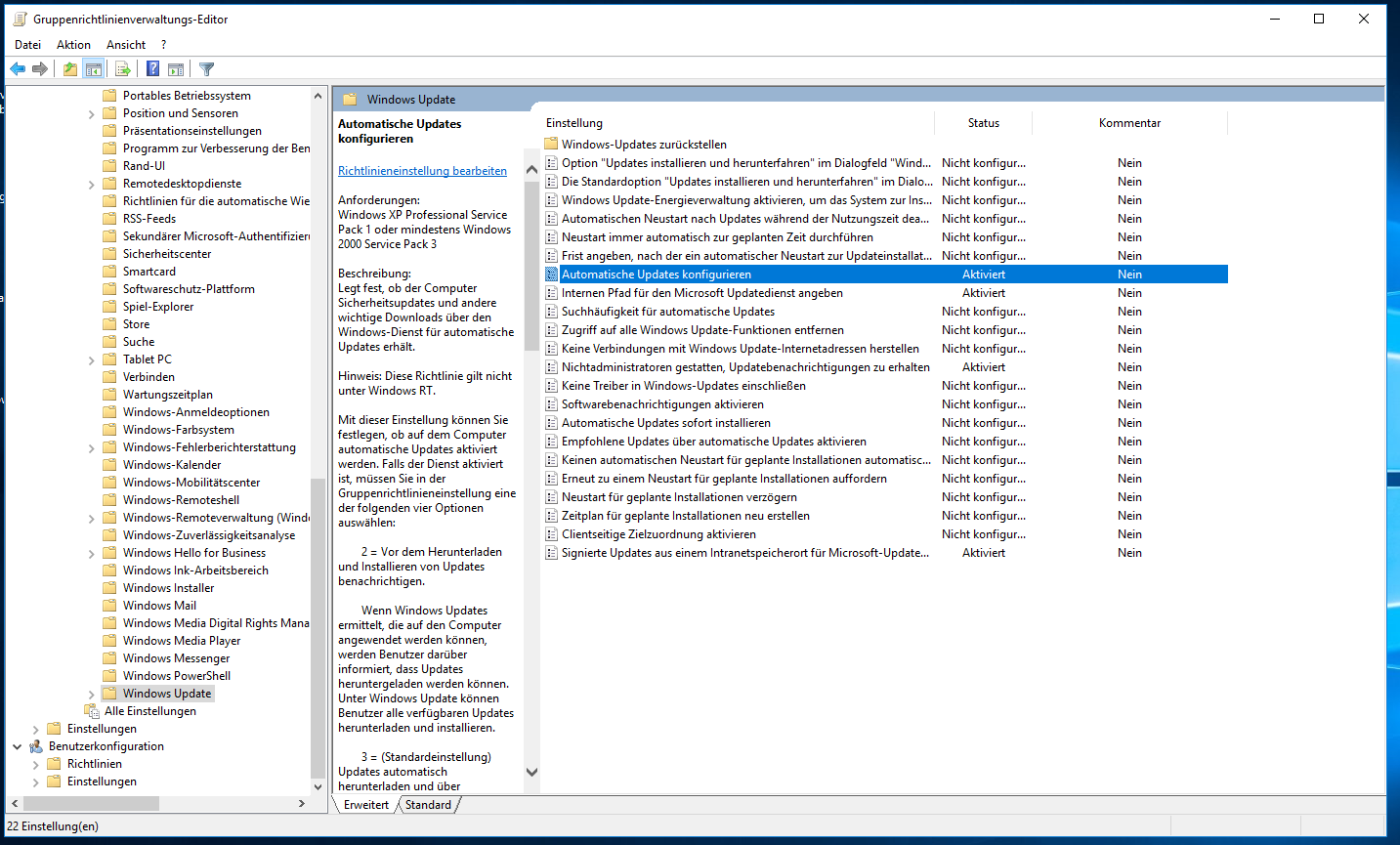

Das selbsterstellte Zertifikat wird über die GPO verteilt und kommt auch beim Client an (überprüft mit der MMC auf dem Client).
Die erforderlichen GPOs sollten auch alle gesetzt sein:
Beim WSUS Package Publisher habe ich mir die Logs durchgesehen und bin auf folgende Fehlermedlung gestoßen:
Hat jemand noch eine Idee, woran das liegen könnte?
