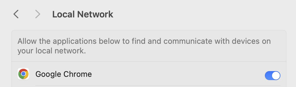

Ich hab die Lösung des Problems gefunden:
Es gibt unter Mac die Einstellungen, dass Anwendungen Geräte im lokalen Netzwerk finden und darauf Zugreifen dürfen. Das musste ich sowohl für Chrome als auch für Firefox aktivieren. Dann funktioniert wieder alles.
