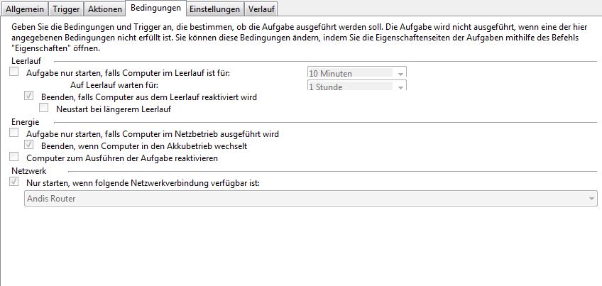

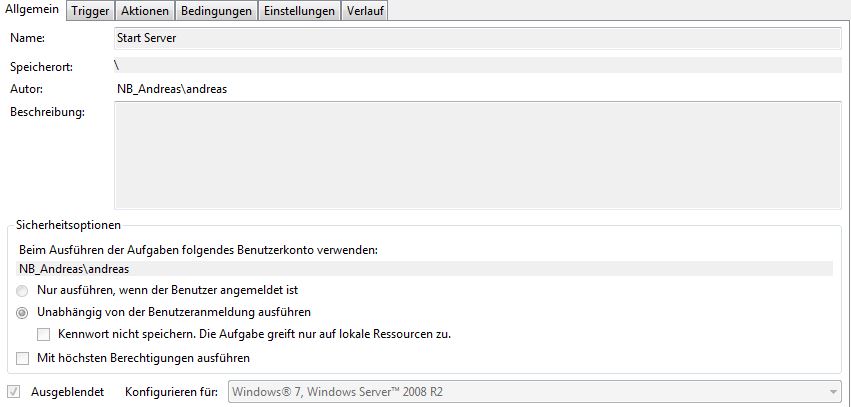

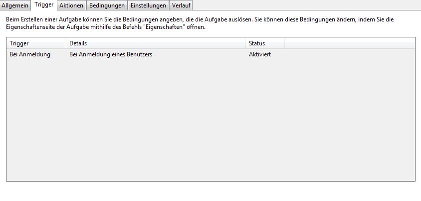

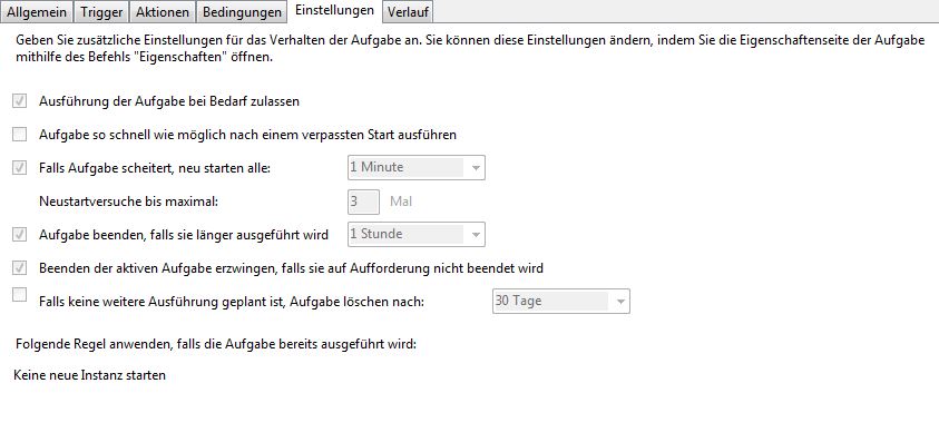

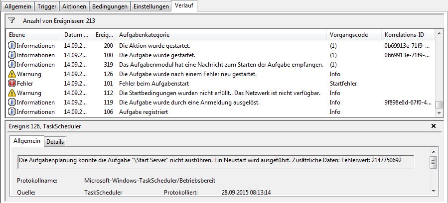

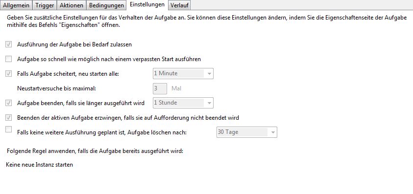

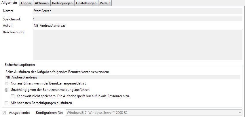

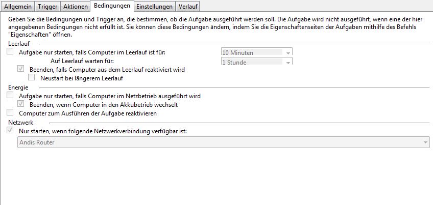

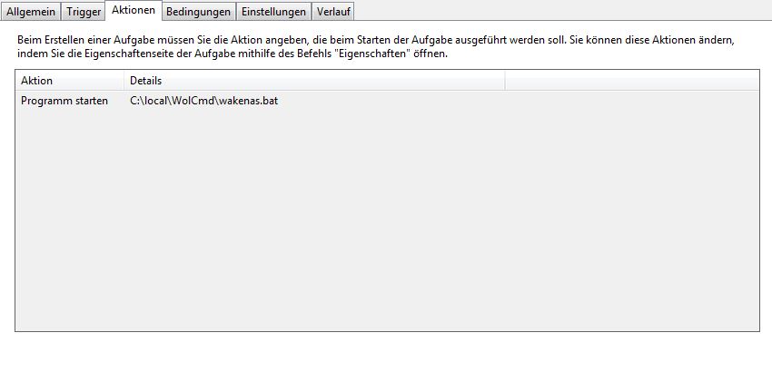

und versucht, mit dem Aufgabenplaner zu starten, funktioniert aber trotzdem nicht.
Hier die Einstellungen der Aufgabe:
Bedanke mich im Voraus.
MfG
Rocky182
Guck mal in deinem letzten Bild, da steht der Hinweis: "Die Startbedingungen wurden nicht erfüllt. Das Netzwerk ist nicht verfügbar."
Könntest du gegentesten, indem du die Bedingung für dein Netzwerk entfernst.
Falls das nicht hilft, könntest du noch probieren die "Neustartzeit" höher zu setzen, nicht, dass sich da etwas in die Quere kommt. Oder in den Einstellungen bei "Folgende Regel anwenden, wenn die Aufgabe bereits ausgeführt wird" den Wert mal auf "Aktuelle Instanz anhalten" (so oder so ähnlich heißt das Ding) setzen und nochmal testen.
Macht es einen Unterschied, ob du "Mit höchsten Berechtigungen ausführen" aktivierst?
