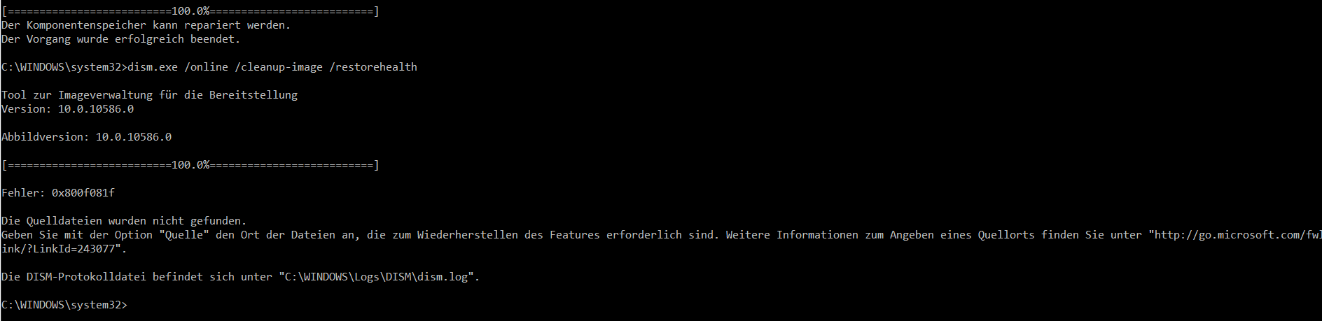

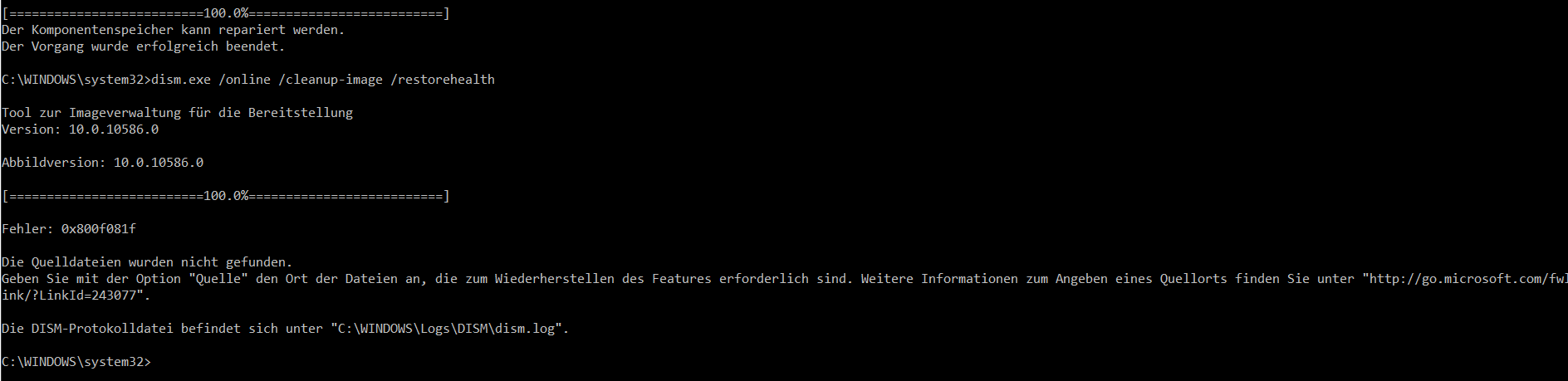

Folgendes ausgeführt:
Code:
dism.exe /online /cleanup-image /restorehealth
Das hier war das Ergebnis:
Wieder gegoogelt, das hier gefunden:
http://windows.microsoft.com/de-de/windows-8/windows-update-error-0x800f081f
Ausgeführt und natürlich wieder der gleiche Fehler :P

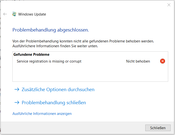

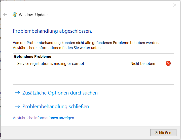

Also Windows Update-Problembehandlung ausgeführt (wie in dem MS Artikel ganz unten beschrieben).
Folgendes Ergebnis:
Das interessante an der Sache ist, das das eigentlich Fehler sind, die auftreten sollten, wenn Updates installiert werden, die lassen sich aber alle problemlos installieren.
